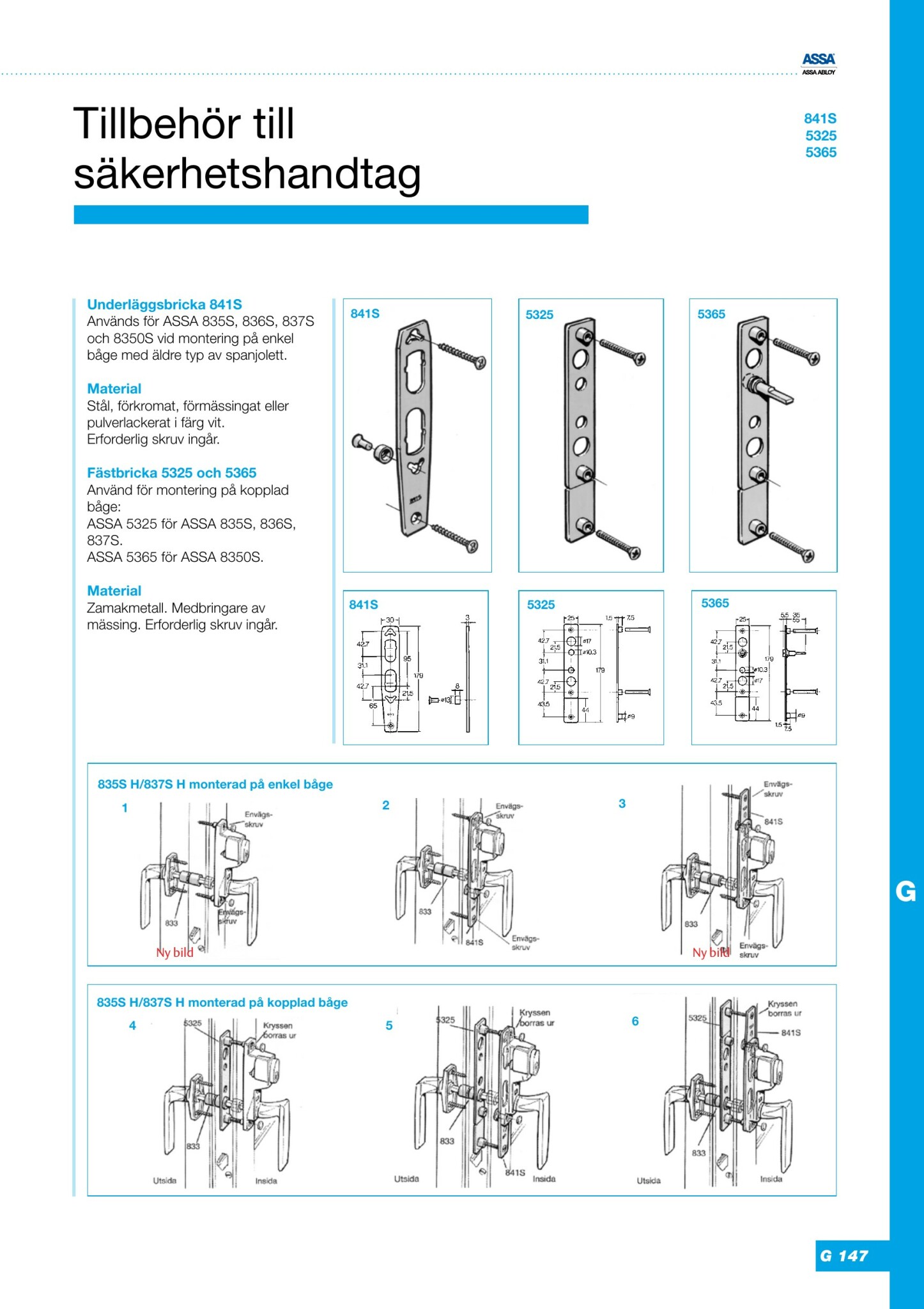

Om jag köper ett ASSA 835 eller liknande, är det risk att det blir fel då?
Jag har en timmes resa enkel väg till mamma, så jag skulle vilja köpa låset innan jag åker dit nästa gång.
Det finns inga krav på viss färg eller så, bara att det går att låsa.
Ett ASSA 835 ersätter det befintliga handtaget om resten finns och fungerar så räcker det men då det monteras genomgående (kopplad båge) så krävs det även nipplar, skruv och bricka till skruven.
Vad satt den gamla fast med?
Det finns även fästbricka 5325 men varför betala de pengarna i onödan, jag använder skruvar, nipplar och brickor då det även tar mindre plats i bilen.
