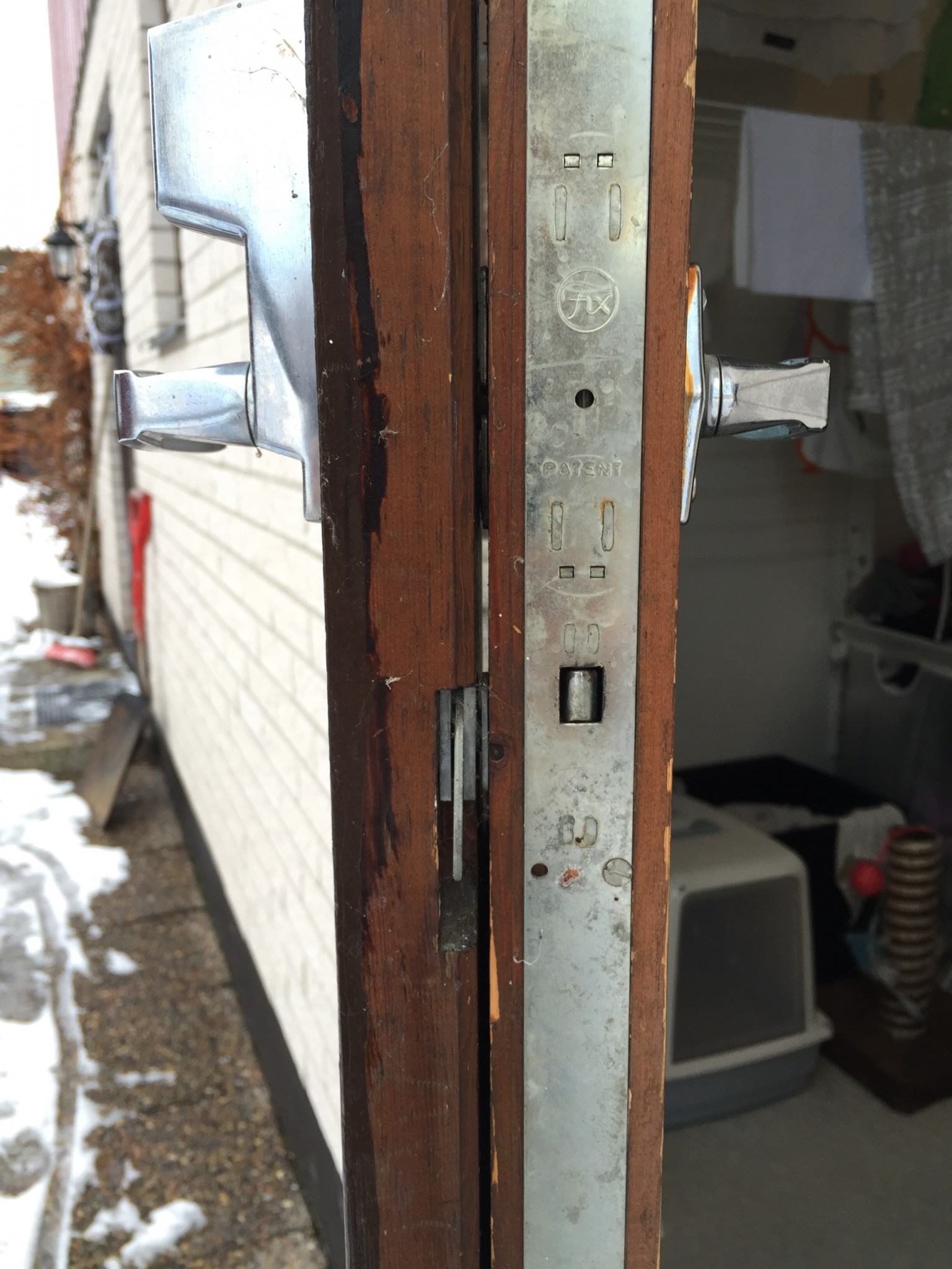

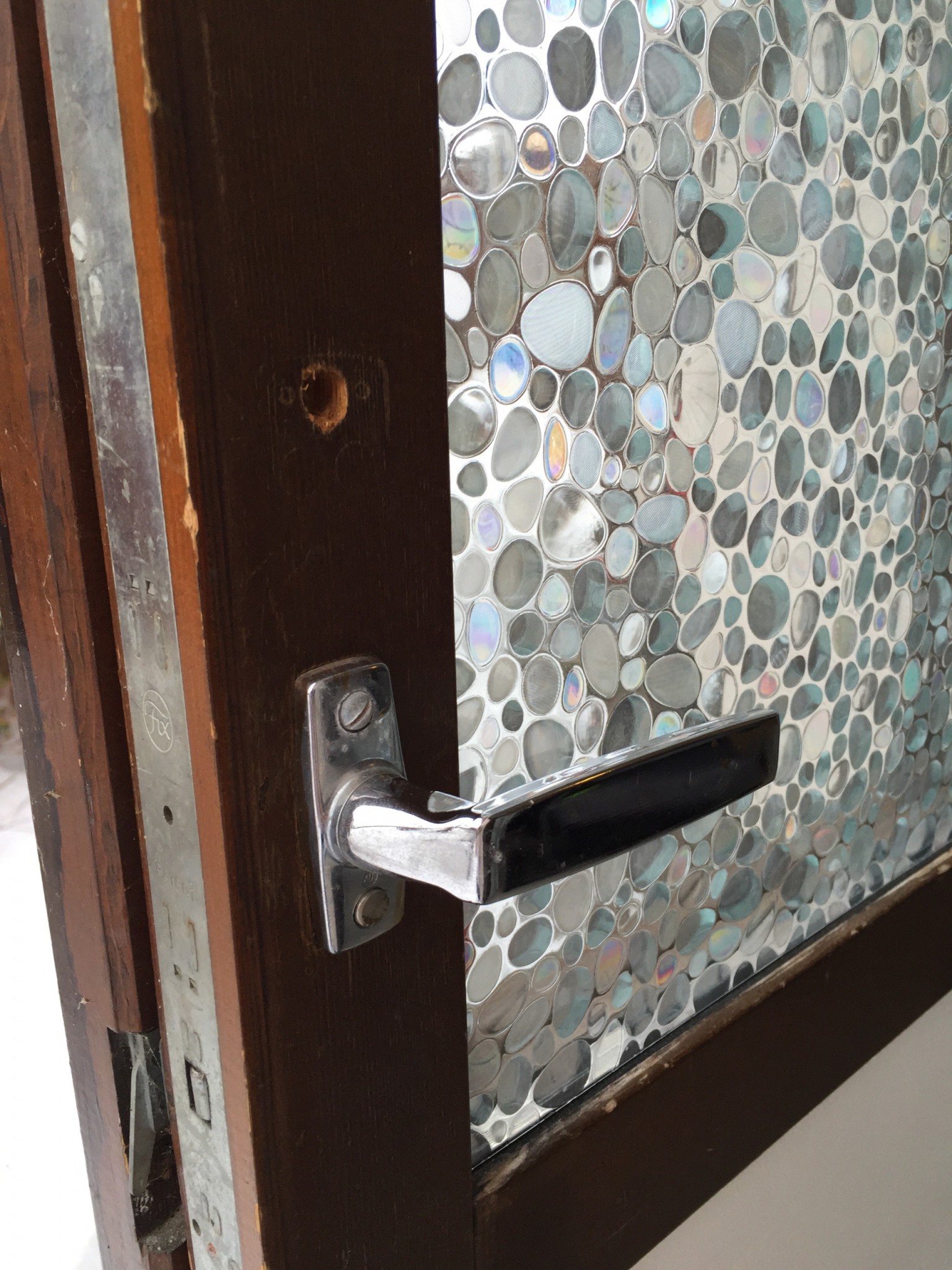

Vi har precis köpt hus och flyttat in. Från tvättstugan har vi en altandörr ut som är låsbar från utsidan med vanligt cylinderlås. På insidan sitter enbart vridbart handtag. Det är ganska bökigt att behöva gå ut för att låsa eller låsa upp, speciellt då vi brukar vilja ta den vägen med barnvagnen.
Min fråga är då, finns det någon lösning så att man kan låsa och låsa upp dörren oberoende vilken sida man är på? Dörren är en vanlig altandörr med spanjolettlås (stavning?)

Bilder på både insidan och utsidan.
Kolla efter ASSA FIX
Bla detta finns http://www.laskompaniet.se/fonsterhandtag-fix-8350s/909-0
Det finns flera olika typer av spanjoletter så beroende på vilken du har så är det inte säkert att det går att ha låsbart på båda sidor.

Åh det ser ju ut som den jag har på utsidan nu, kanske man bara kan komplettera med nytt på insidan?
Om du lyser och tittar in i hålet på insidan samtidigt som du vrider på nyckeln så borde du se om något rör sig.
Det kan vara bökigt att få till dubbelsidig låsning när man har kopplad dörr, främst utsidan.
Ta med dom bilder du har plus bilder när du delat på dörren, till en riktig låssmed så kan dom hjälpa dig med exakt vad det är du behöver.
