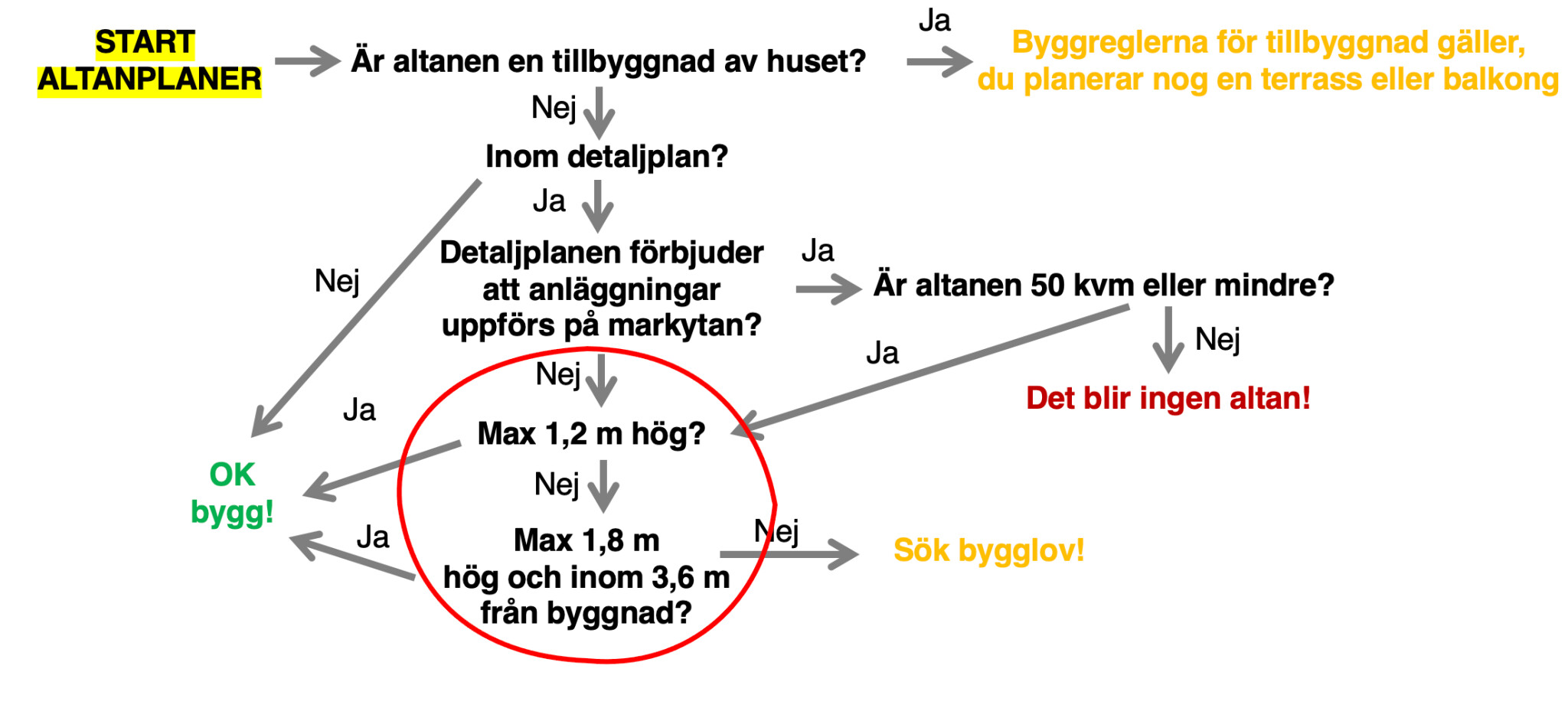

Pinsamt nog har har felaktigt angett att det krävs grannes skriftliga medgivande för att bygga en max 1,8 m hög altan inom 4,5 m från gränsen. Detta är fel. Något sådant grannemedgivande krävs inte för altan. Uppdaterad schematisk bild som nu är rättad:

Nej precis så är det en altan.
Ja, just det med höjden saknas i ditt flödesdiagram.
Det är sen 1 dec de där höjderna 1,2 m och 1,8 m över mark. Lagstiftaren införde samtidigt ett bygglovskrav för altaner över 1,2 m höga som inte fanns förr. Man kunde t ex bygga en altan med höjden 1,3 m utan bygglov. Nu krävs bygglov för samma altan (om det inte ligger inom 3,6 m från en byggnad).

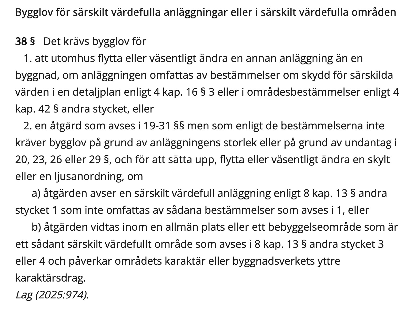

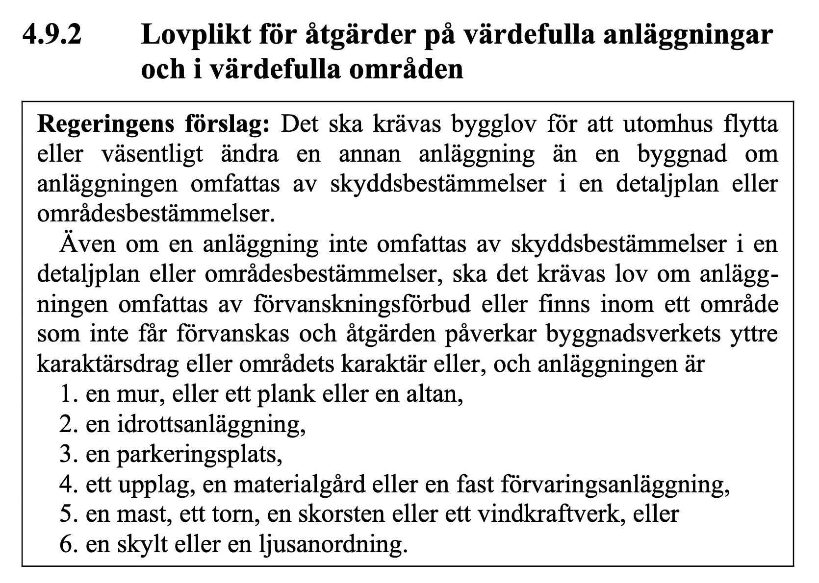

Hur är det med kulturmärkt område, spelar det in? För det gör ju att vill man bygga ens 10 kvm byggnad så krävs ändå bygglov (efter 1 dec -25), där har reglerna snarare skärpts. Men hittar inget om altan.
Hm. Måst gräva i det. Vet inte på rak arm. Propositionen:
Lagregleringen i 9 kap. är verkligen snårig att nyckla ut men jag tror vissa byggnadshistoriskt/byggnadskulturellt värdefulla altaner är skyddade med bygglovskrav:
Ja, men i ditt flöde står inget om höjden, bara om det är hopbyggt med huset eller inte…
Kolla längst ned i mitten så ligger höjderna där.

Hm. Måst gräva i det. Vet inte på rak arm. Men jag hittar inte att altan omfattas i propositionen:
I punkten 1 i propositionen står det ju mur, plank eller altan, det hade jag inte sett. Då antar jag det blir lovplikt? Kan säga att i Värmdö kommun har man målat ganska brett när det gäller kulturmärkta områden, så även helt oanmärkningsvärda områden har hamnat inom kartan. Vilket gör det väldigt krångligt att ens få uppföra ett förråd (elle raltan verkar det som) på områden mitt inne i skogen..
De har sagt att de ska se över gränsdragningarna men det är väl inte en prioriterad fråga.
Och i lagtexten nämns ju 9 kap. 19 § och den listar ju även altaner. Så på något sätt omfattas altaner.
Ok, men jag tänkte mer på flödesdiagrammet. Om du följer det uppifrån så hamnar man fel eftersom höjdkriteriet inte är med…
Claes Sörmland
Här (rött inringat):

Nissens
Precis. Om man har ett trädäck 30cm ovan mark som är en tillbyggnad av huset så hamnar man på ”Ja” och i den översta gula texten till höger. Tänker att det borde finnas något villkor så att man hamnar på ”nej” istället - då hamnar man rätt i flödet.
