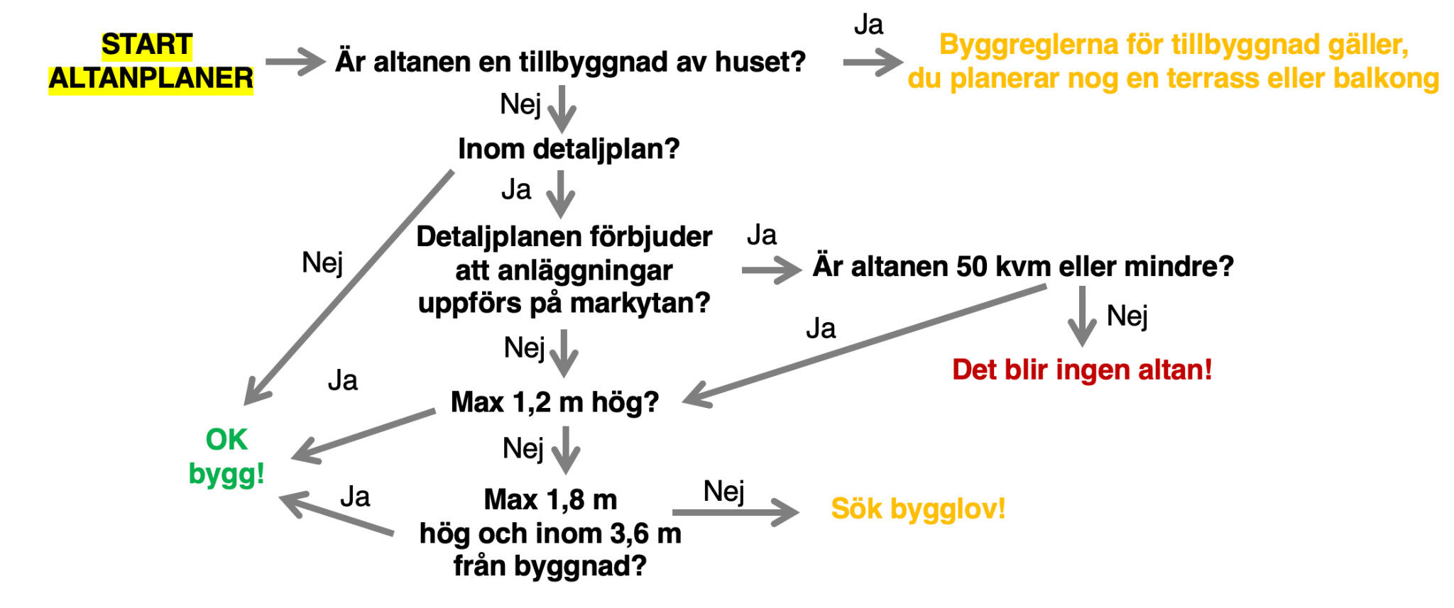

En uppdaterad sammanfattning av regelverket för när man vill bygga en altan på tomten. Följer den nya bygglagstiftningen från 1 dec 2025.

Hur mycket enklare har det blivit? Minns jag rätt i att tidigare flödesschema successivt blev mer invecklat efter att du kom på omfall? Finns de samlade någonstans eller har du lust att göra en liten historisk exposé?

Jag ska erkänna att jag inte har ritat detta schema med någon backtracking så gamla versioner har försvunnit.
Trots att man införde ett nytt bygglovskrav för altan så är i alla fall reglerna enklare nu i så bemärkelse att det är färre bedömningar. Nytt är ju t ex höjderna 1,2/1,8 m som tydlig gräns samt att man får bygga planstridigt (t ex på mark som ej får bebyggas, prickmark) upp till den tydligt angivna storleken 50 kvm. Före 1 december var man ju tvungen att fundera på om en människa kunde uppehålla sig under altnanen eller inte och det gav bygglovskrav samt det var förbjudet att bygga en altan på prickmark. Eller var det, det kanske var en liten avvikelse från planen. Oklart. Eller använda de nu utfasade bygglovsundantagen för skyddad uteplats.

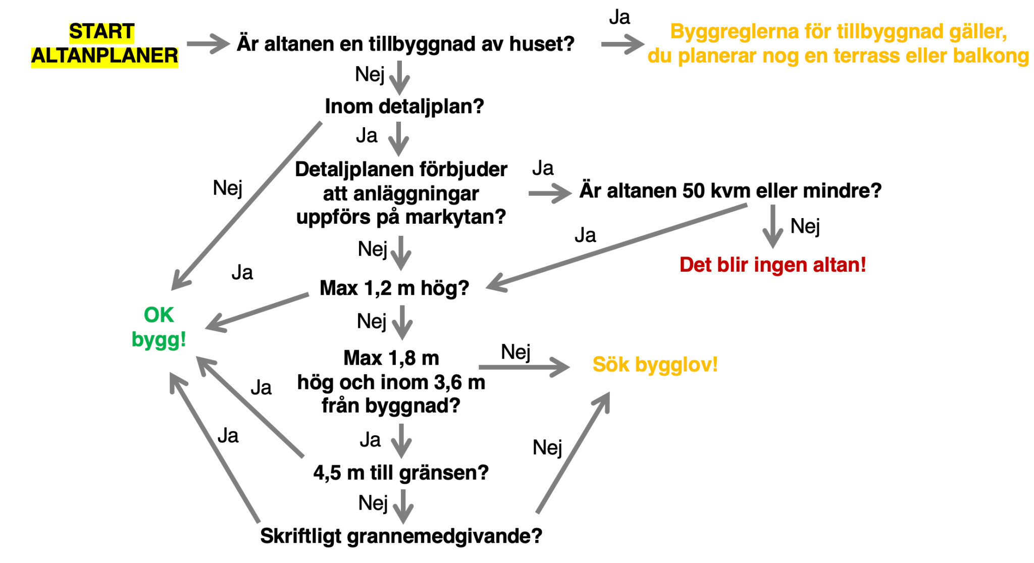

Den kanske egentligen mest var snyggare nu, bilden, men jag hittade i alla fall det här gamla schemat från 2021 som du gjort. Jag länkar istället för att klippa in det så det inte blir missförstånd hos dem som inte läser utan bara tittar på bilderna.

Pinsamt nog har har felaktigt angett att det krävs grannes skriftliga medgivande för att bygga en max 1,8 m hög altan inom 4,5 m från gränsen. Detta är fel. Något sådant grannemedgivande krävs inte för altan. Uppdaterad schematisk bild som nu är rättad:

Gäller det även mur? Eller är mur närmre än 4,5 m oavsett höjd alltid belagd med krav på grannens medgivande?
Hur definieras "tillbyggnad av huset"? Balkong förstår jag, men är inte riktigt med på skillnaden terass vs altan.
Nissens
Exakt detta undrar jag med. Det är väl ingen tillbyggnad om det är marknära?

Tillbyggnad legaldefinieras i PBL som:
"tillbyggnad: ändring av en byggnad som innebär en ökning av byggnadens volym"
Claes Sörmland
Nej precis så är det en altan.

Är det så att Claes illustration skulle bli än mer korrekt om det innan ”OK Bygg” boxen finns ett Ja/Nej alternativ för om åtgärden innebär en betydande olägenhet för omkringboende, enligt 2kap 9paragrafen pbl?
Eller tänker jag fel?
"Betydande" är ett väldigt högt mått som i princip inte går att uppnå om man bygger normalt.
Farstatjej90
Om den är över 1,2 m hög.
Lagtexten finns i detta inlägg i granntråden: [länk]
Fattade inte riktigt för det finns väl tillfällen när bygglov inte krävs men däremot grannens medgivande? Eller sammanfaller dom alltid?🤔
