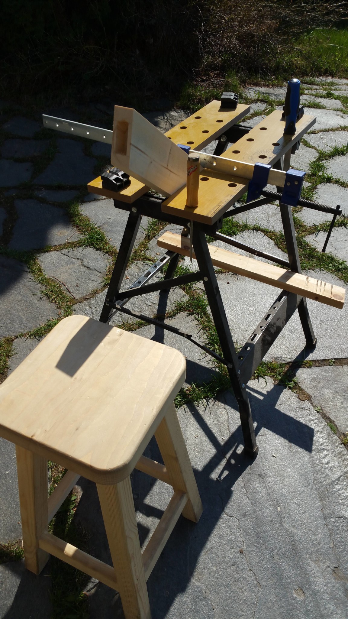

I princip hela bordet är byggt utomhus med handverktyg. Bordscirkelsåg har dock använts för att såga till rätt dimensioner. I övrigt handhyvel, stämjärn och japansåg. Virket är vanlig furu från bygghandeln, där jag har försökt leta fram de bästa bitarna och som sedan fått ligga på tork i ett par år.
Jag började med ramen till bordskivan. Den blir tvådelad för att bordet ska bli utdragbart.

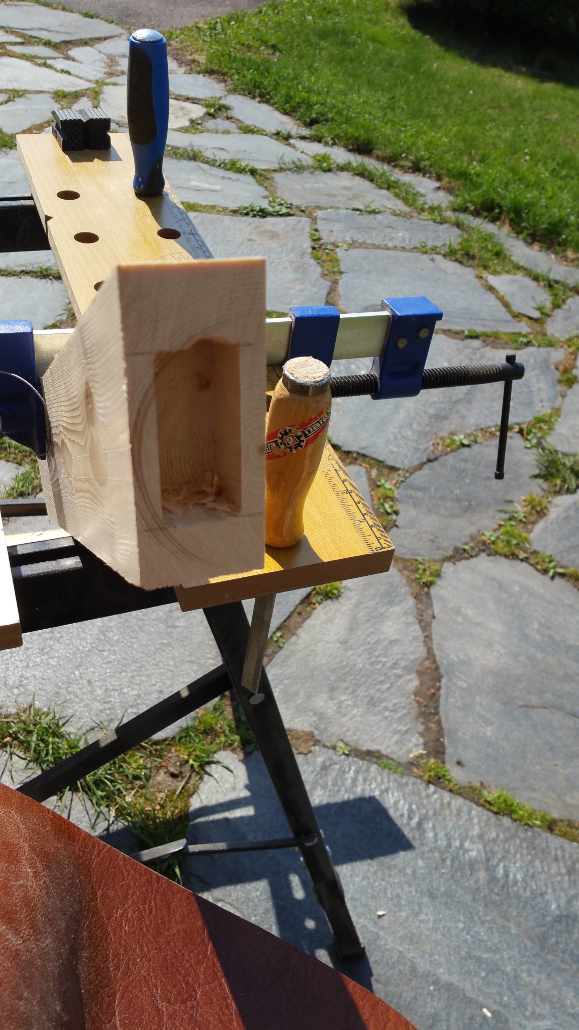

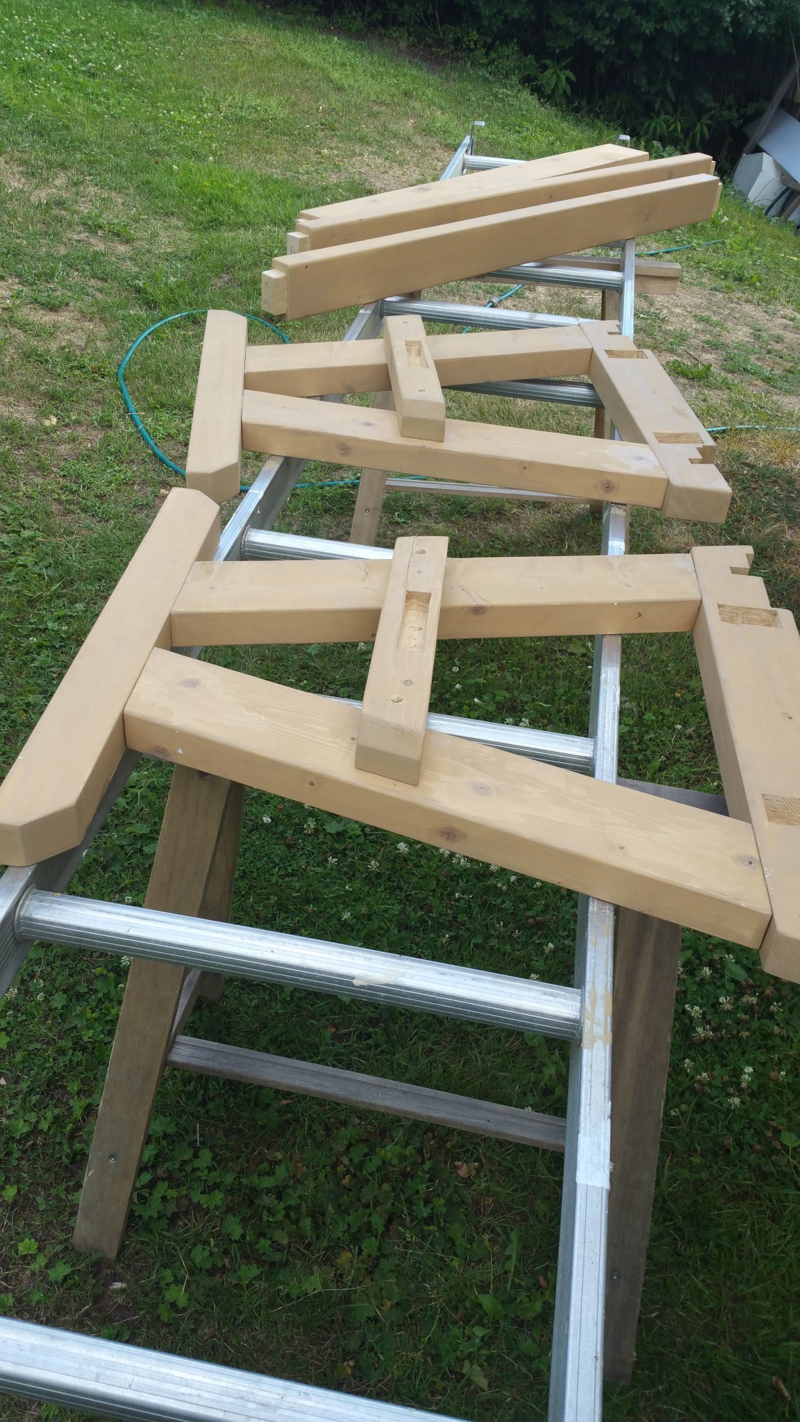

Det är skönt att kunna ta verkstaden ut i solen och sitta i lugn och ro och låta saker ta den tid det tar. Här stämmer jag ur för slits och tapp:
Delar av ett altanbord i furu under tillverkning utomhus med stämjärn och tvingar på en arbetsbänk, bredvid en pall.
Träblock monterat i skruvstäd utomhus, används till att stämma ur för slitsar i ett altanbordsprojekt.

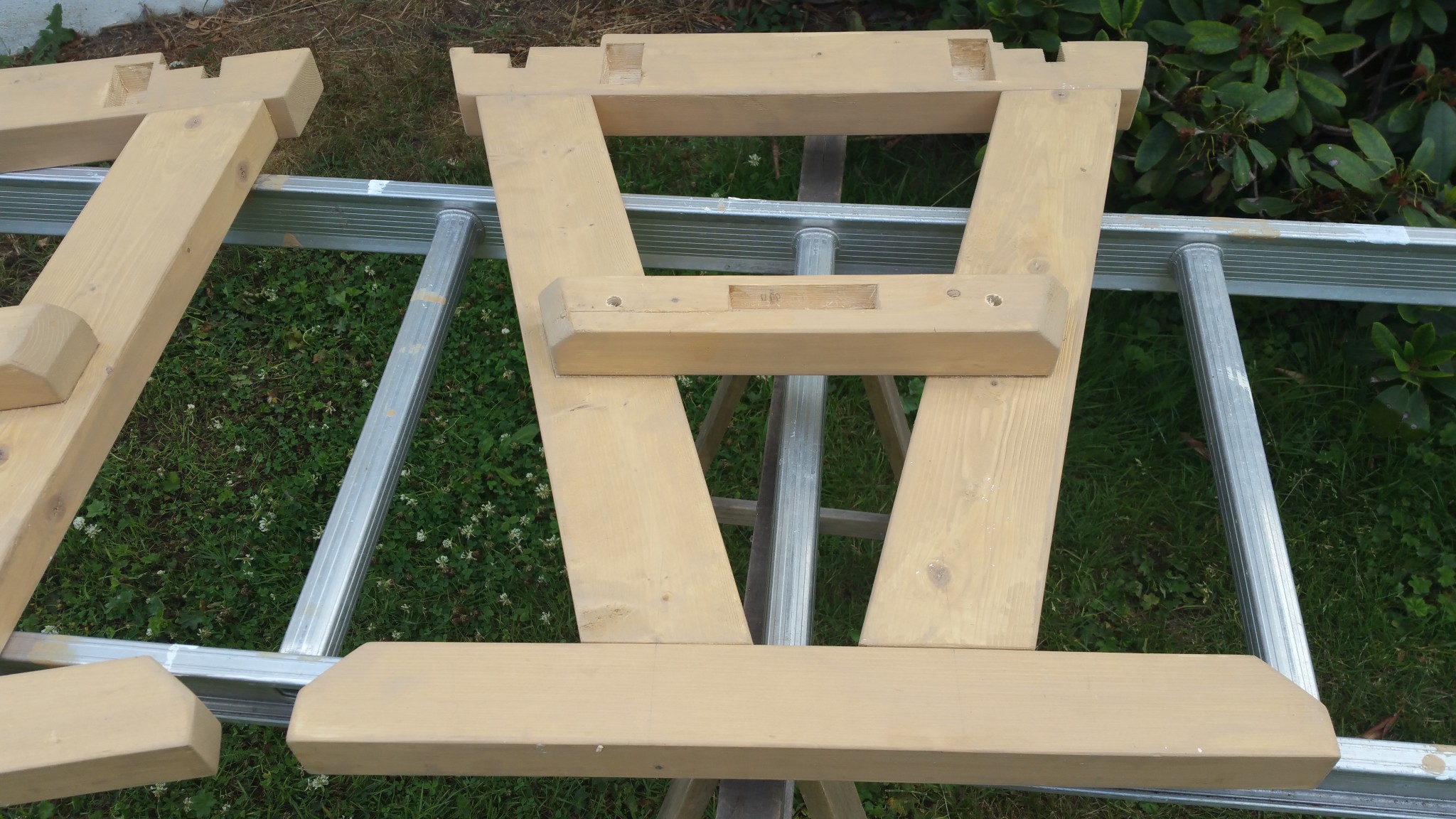

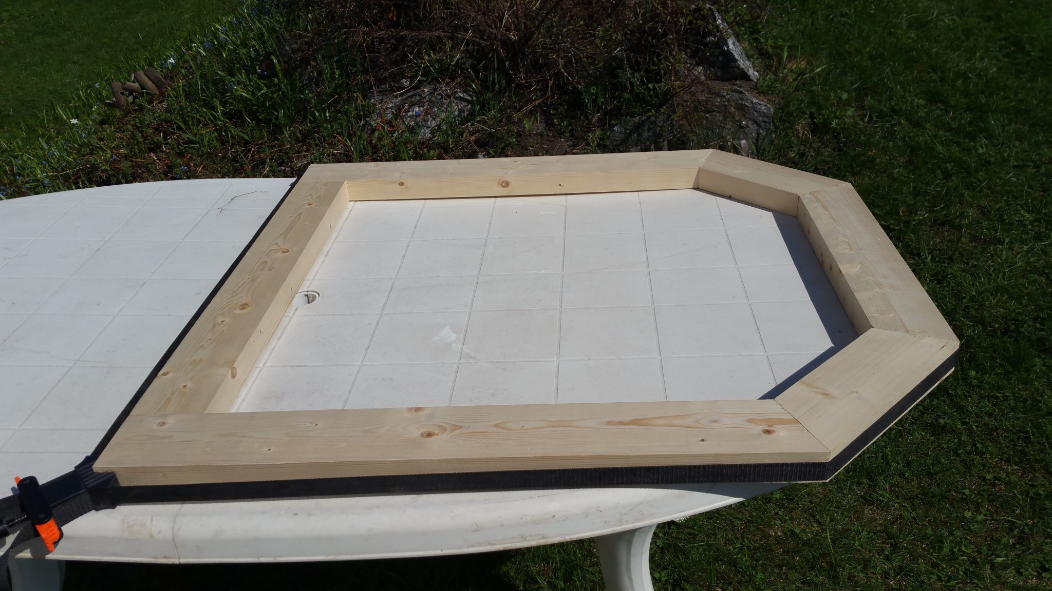

Provmontering av första halvans ram:
Omonterad ram till ett altanbord i furu, placerad på ett runt vitt bord ute i solen.

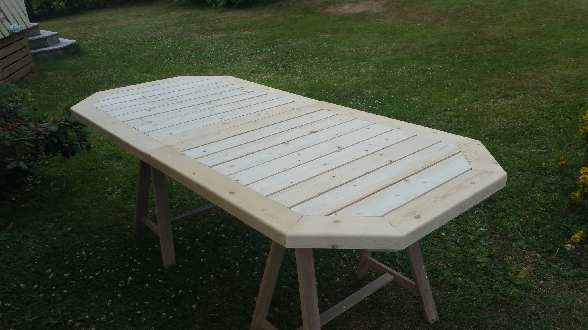

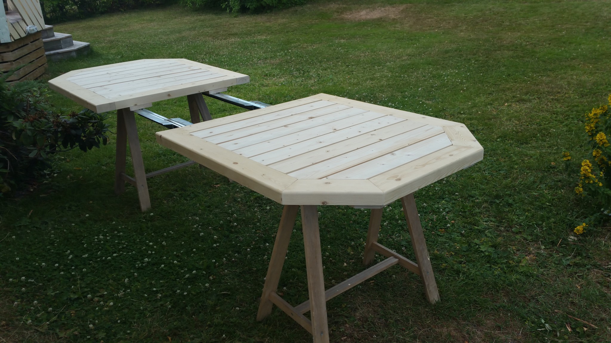

Här är bägge halvorna gjorda och jag testar ut spjälorna i ramarna. Ramen är limmad men spjälorna ligger just nu löst:
Halvfärdigt träbord med lösa spjälor testade på en grön gräsmatta.

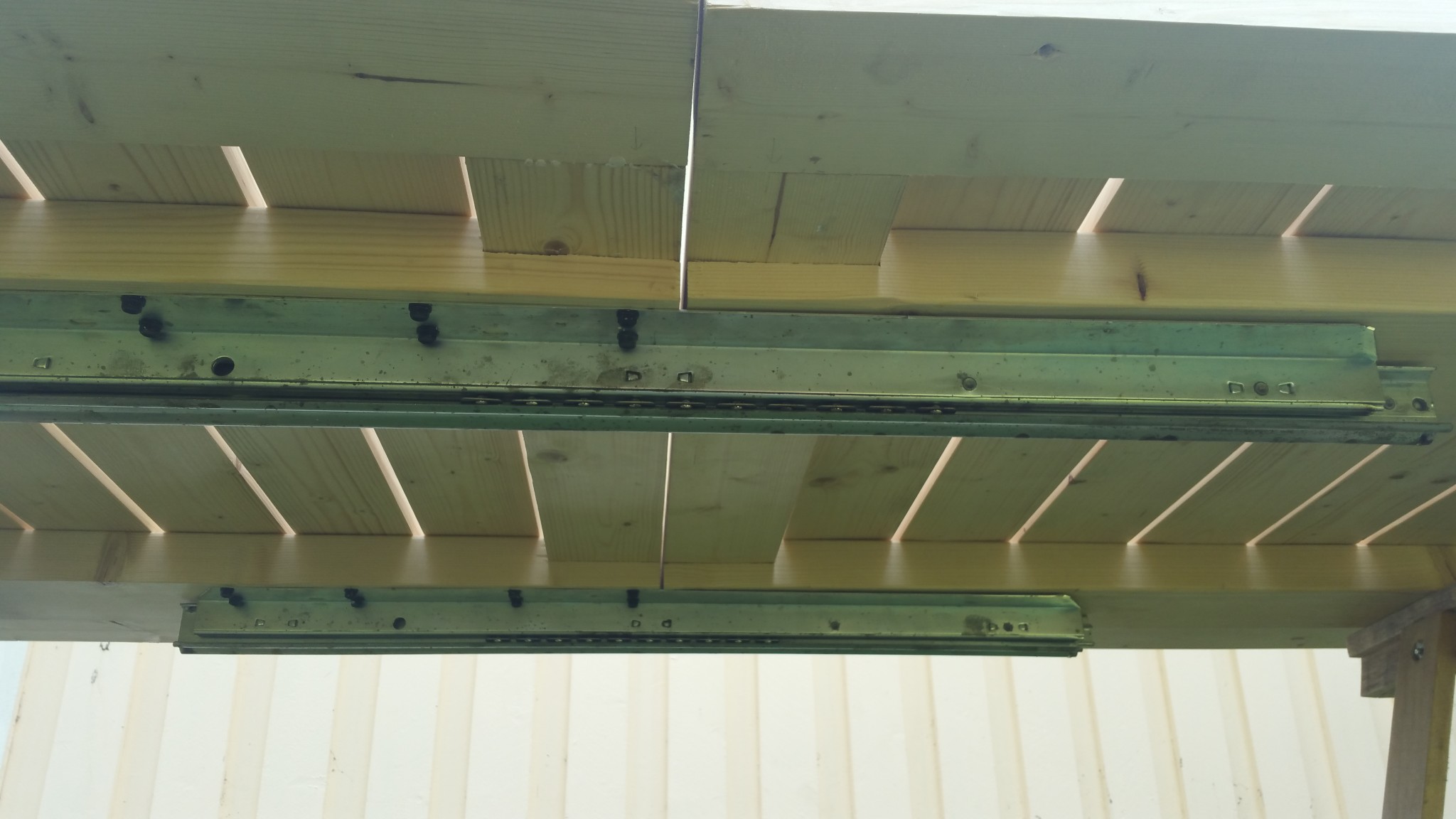

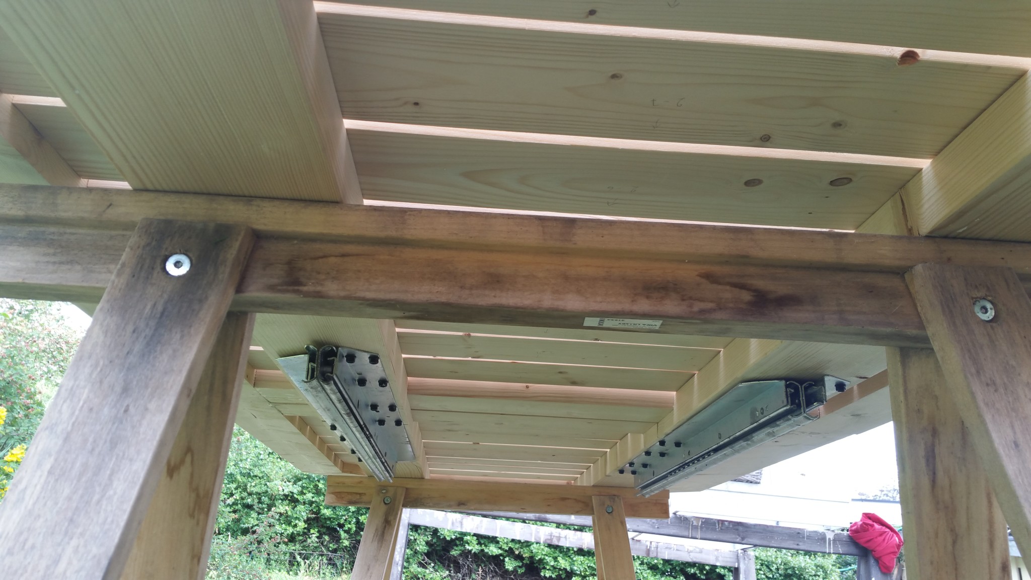

Jag har sparat ett utdragsbeslag från ett köksbord som jag skrotade för många år sedan. Beslaget gör bordskivorna självbärande och kan dras ut en meter:
Två handgjorda träbordshalvor med lösa spjälor testade i ramarna, på gräsmatta.
Underifrånvy av bord med utdragsbeslag och löslagda spjälor i bordsramen.
Utdragsbeslag under gjorda träramar med löst liggande spjälor, redo för montering.

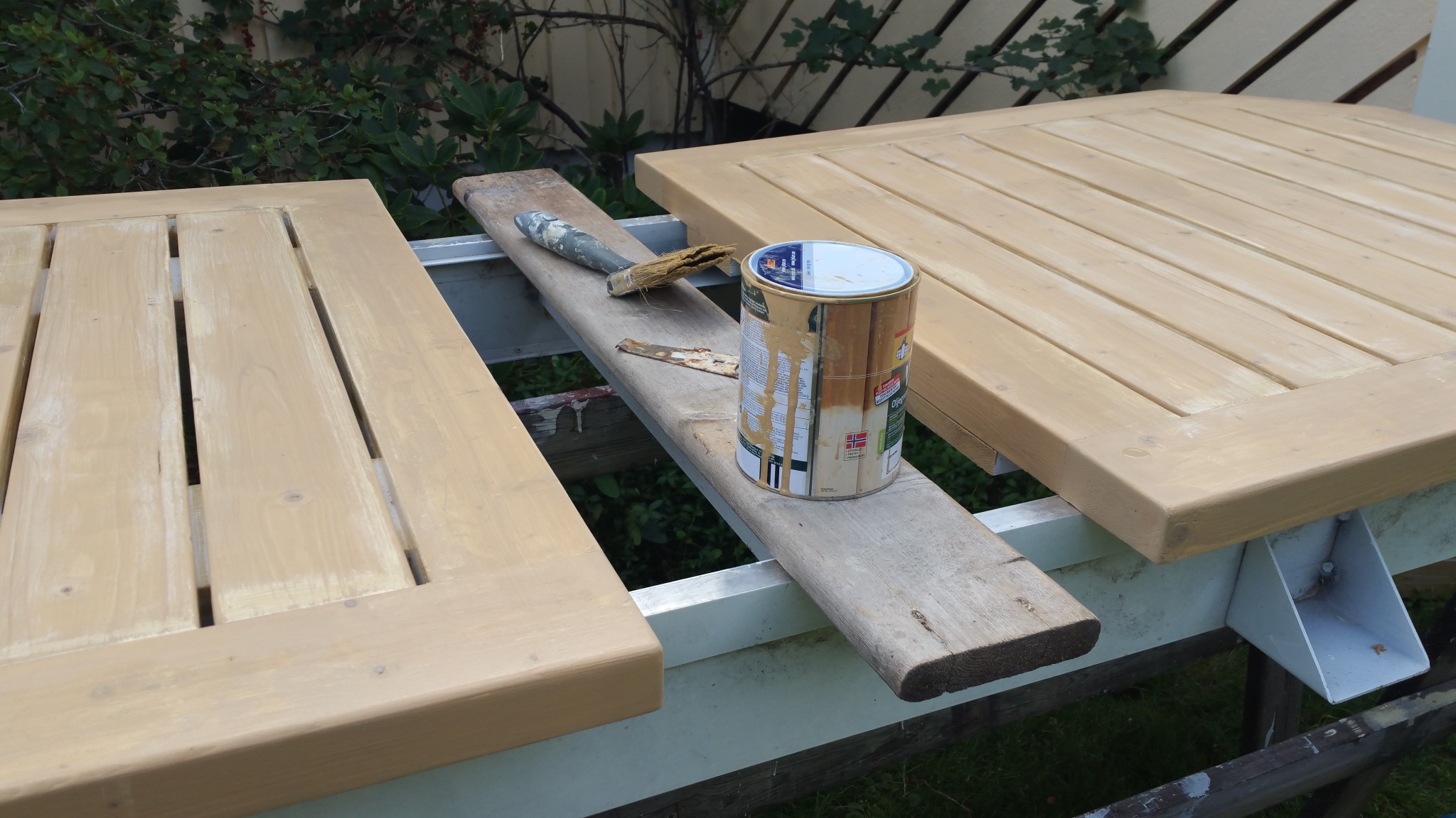

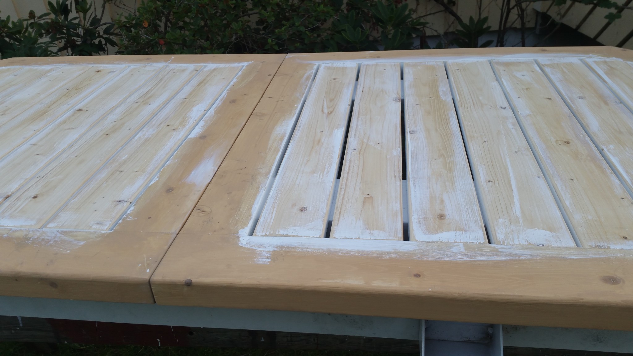

Grundmålning innan montage:
Trämöbler under målning, med öppen färgburk och pensel på en arbetsbänk.
Spjälorna (eller vad de nu kallas) har grundmålats innan montering och även fått ett lager av slutfärgen för att vi ska komma åt överallt:
Grundmålade träspjälor på en dörr eller fönsterlucka som vilar på bockar, med målarpenslar och verktyg i bakgrunden.
Träpaneler som delvis är grundmålade i vitt, redo för montering.
Träspjälor delvis grundmålade i vitt liggande på ett bord utomhus.

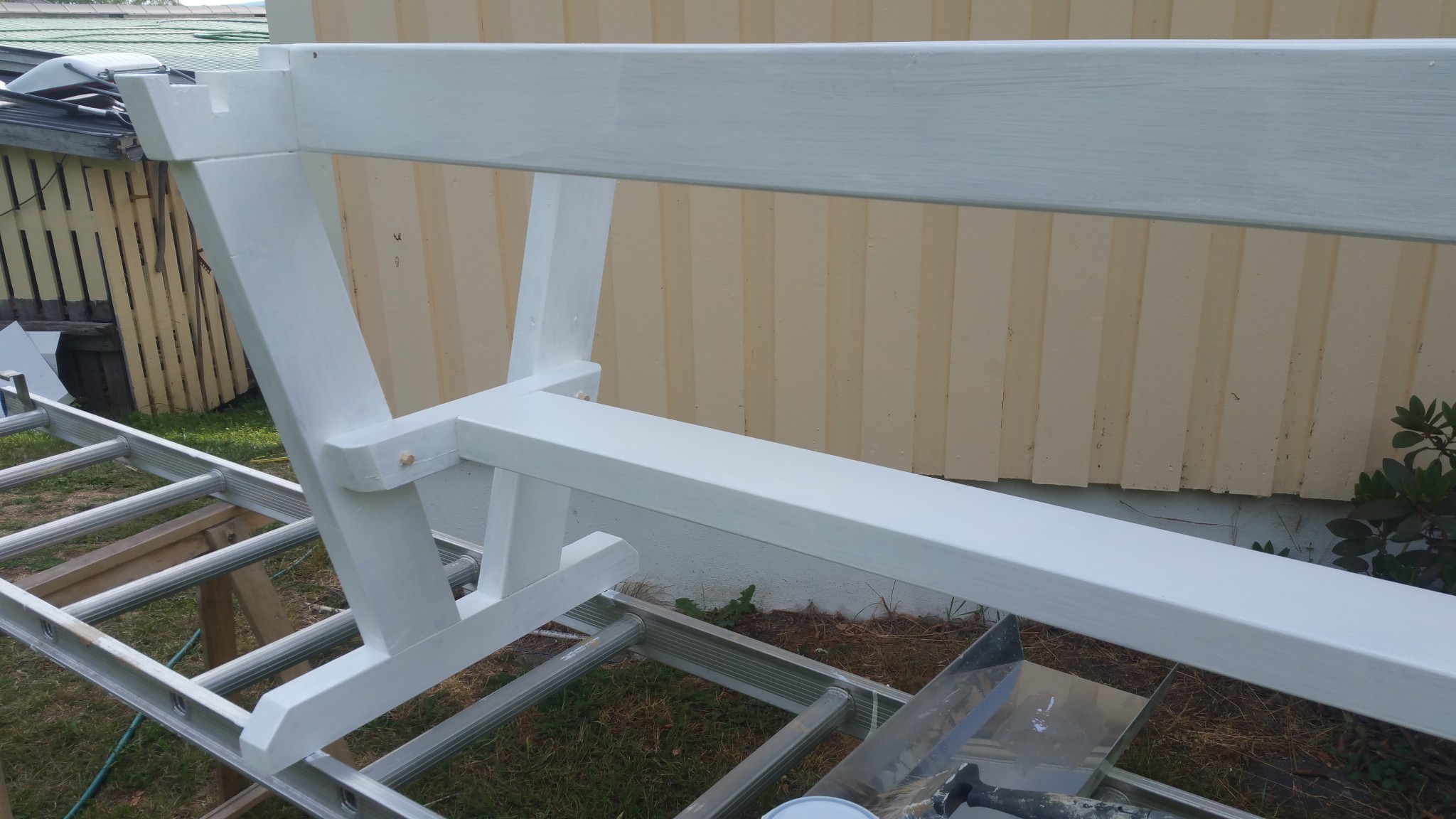

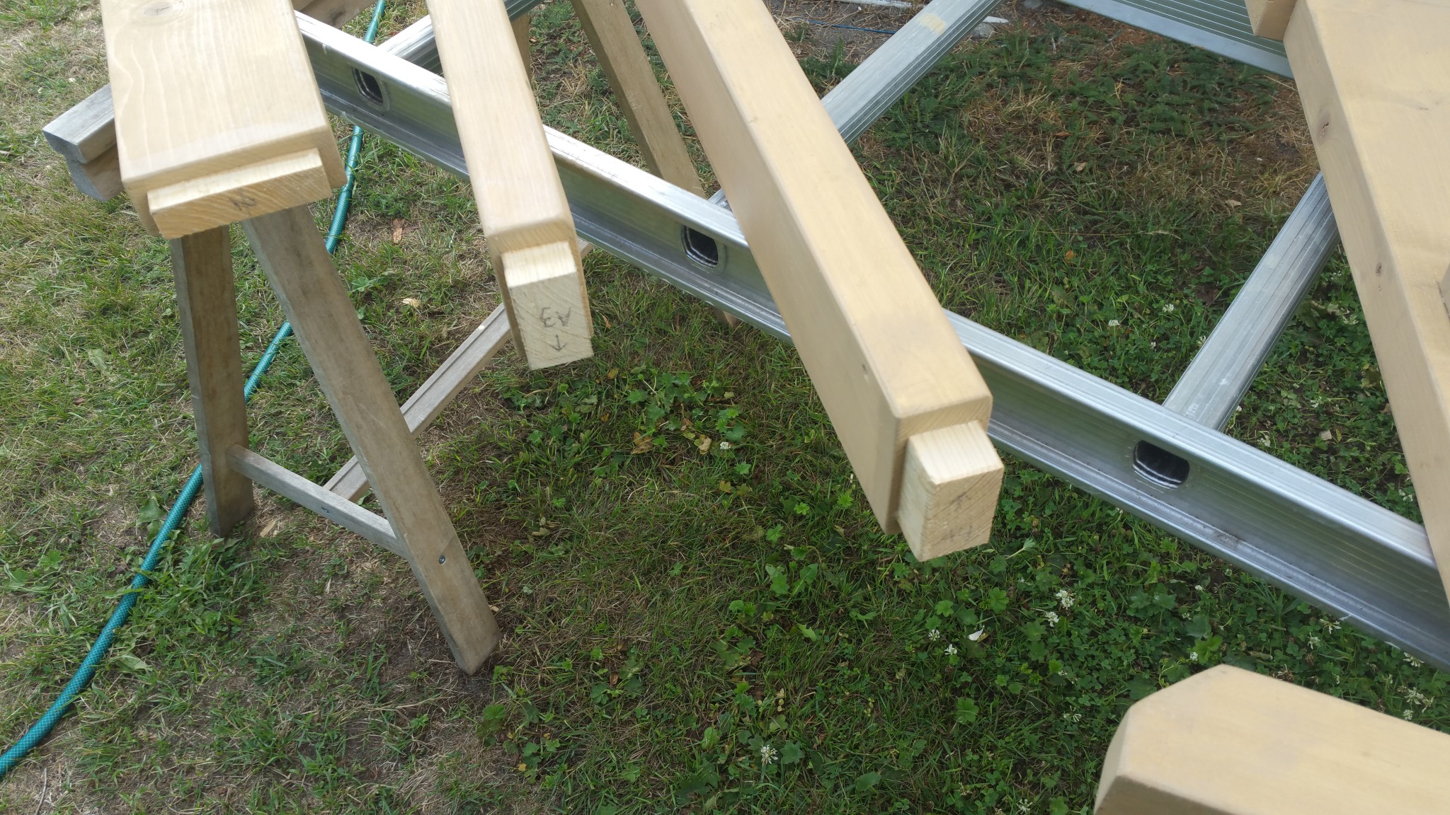

Benställningen grundmålas innan benparen limmas helt ihop. jag var osäker om jag överhuvudtaget skulle limma dessa utan endast köra med skruv för att kunna demontera. Valet blev att endast limma då jag inte vill ha synliga skruvar någonstans.
Grundmålade träbenställningar placerade på en stege utomhus i förberedelse för limning.
Träbenställningar under grundmålning placerade på en arbetsställning utomhus.
Grundmålade träbenställningar på gräs intill en metallstege, förberedda för limning.

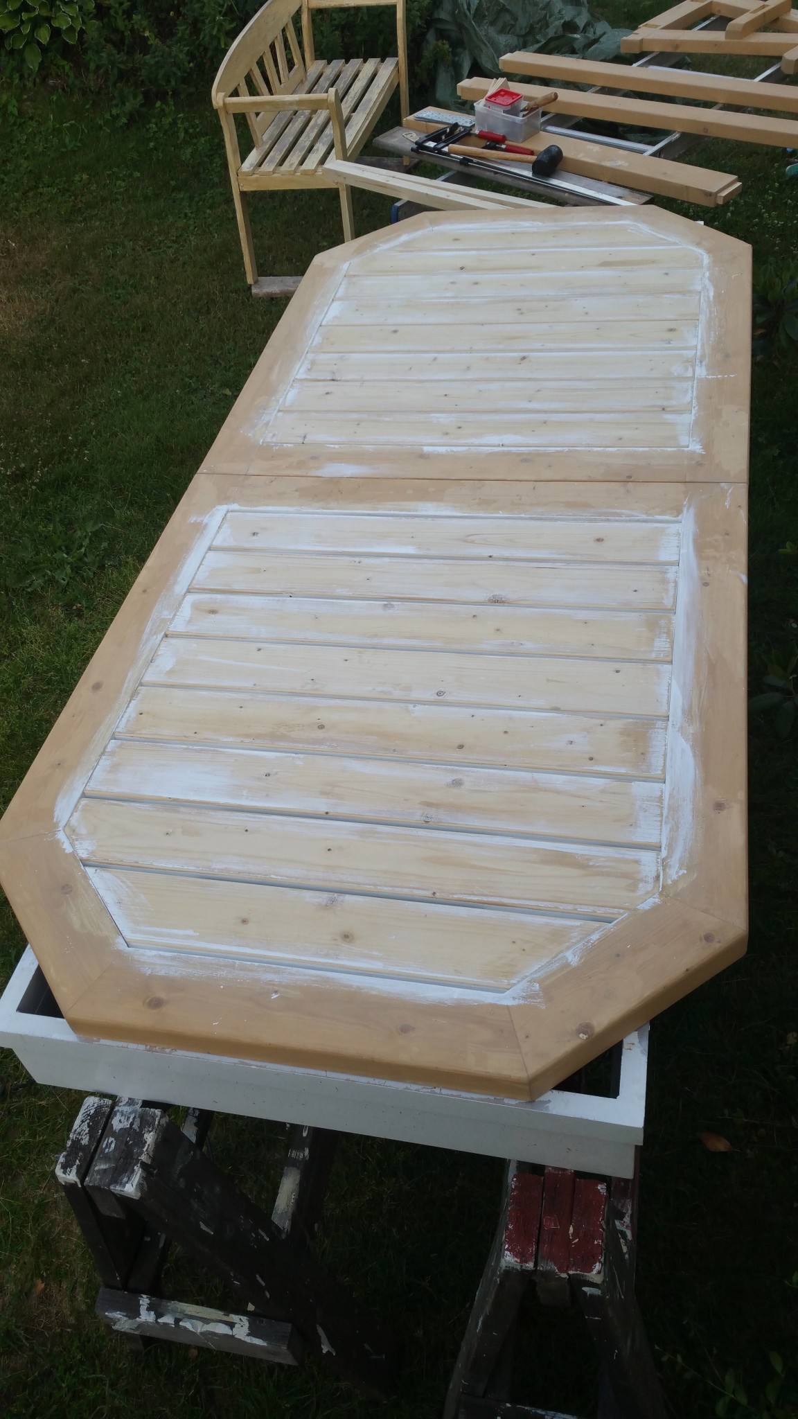

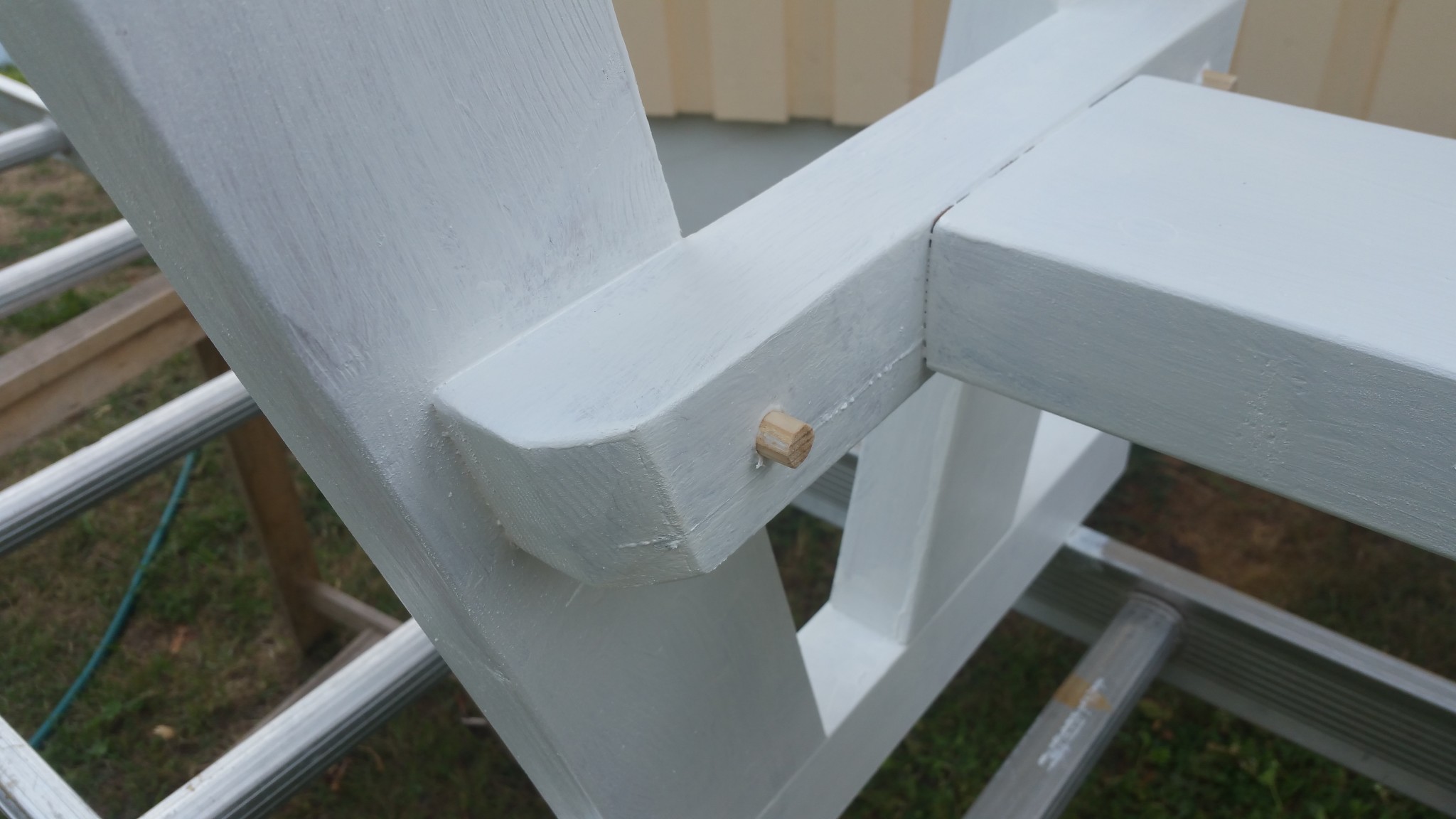

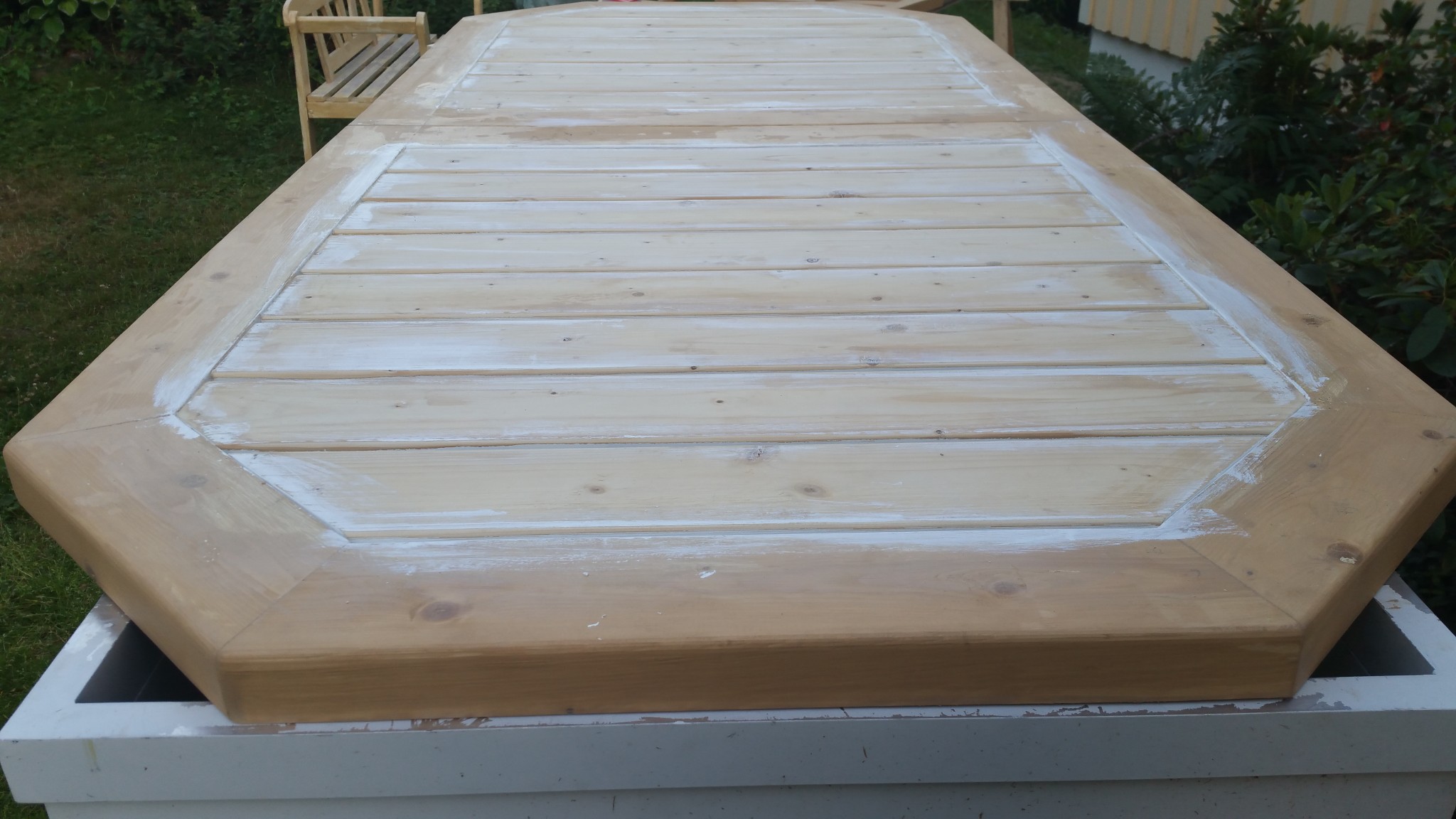

Beställningen helt limmad och med ett lager slutfärg på sig.
Limmat träkonstruktionsdel med slutfärg applicerad, visar plugg för dold skruv.
Fuskade lite med skruv här (för att säkerställa stabilitet) men för att slippa synlig skruv så pluggar jag över dessa.
Vitmålat trä med plugg över skruvhuvud för dolt montage.

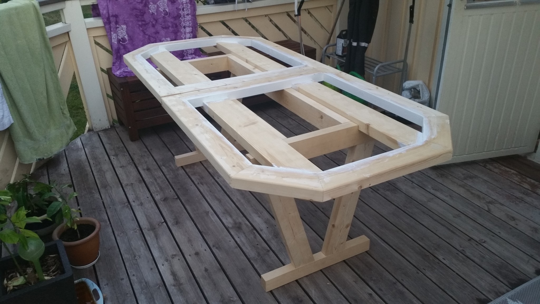

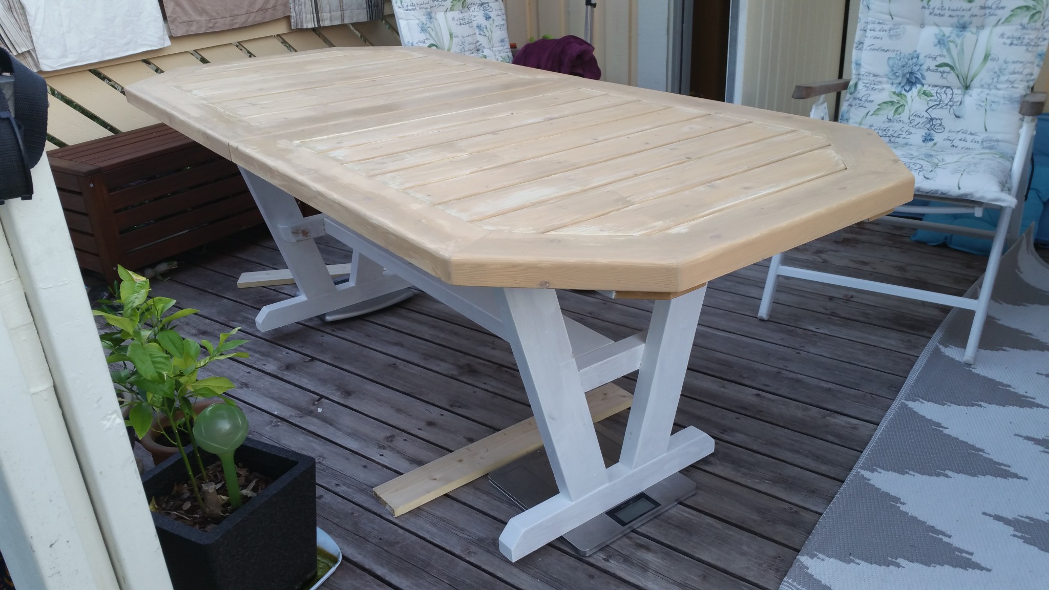

En sista provmontering innan bordet flyttas in i garaget för målning.
Ej målat träbord provmonterat på uteplats, står på vågar för vägning.
Notera att bordet står på ett par vågar. Vi var nyfikna på vikten. Ni kan ju gissa vad vikten blev :thinking:

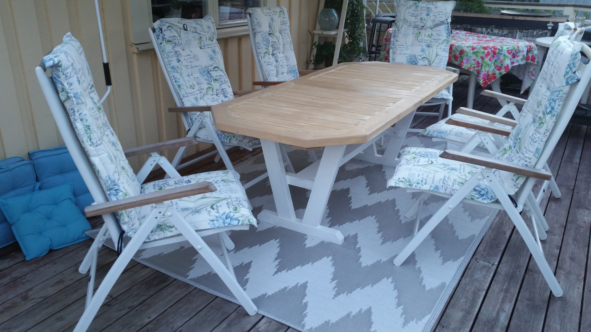

Jag var tvungen att provplacera bordet på dess plats också. Jag var nyfiken på resultatet...
Ett omålat trädgårdsbord på provplats omgivet av vita hopfällbara stolar med blommigt tyg, placerat på en uteplats.
Naturliv och 4 till
Det är de bilder jag har. Just nu är bordet i målning så det tar ett tag innan slutresultatet kan visas.
