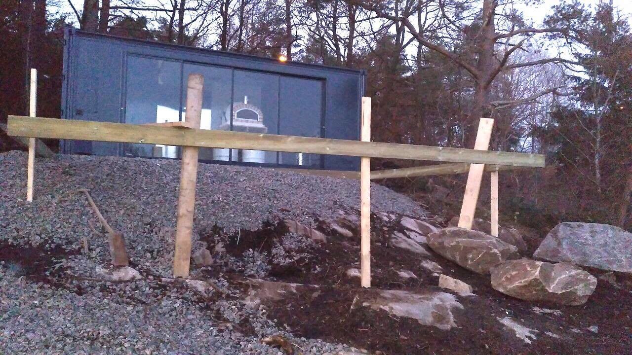

Håller på med mitt projekt, utekök och altan i anslutning till det. Uteköket är en ombyggd container (se bild). Vatten och avlopp kommer inte dras fram.

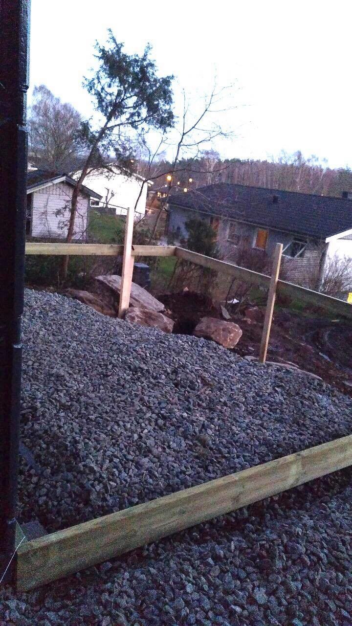

Fakta: Container 6 x 2,5m ligger minst 8m från granntomten dock ligger det väldigt högt på min tomt som i och för sig gör att man ser i stort sett allt på grannens tomt/altan. Höjden är 168cm vid stolparna och stora stenar kommer (på bild) flyttas framför den. Altanen kommer vara på cirka 30 kvm. Hade en dialog med grannar och jag förstår de att det känns lite obekvämt för deras del när vi kommer vara där uppe. Vi kom med olika förslag på hur man kan stänga/skärma av den ena sidan.
Avståndet från vårt hus till altanen är cirka 12m.
Fråga: Krävs det bygglov för container och eller altan. Har stoppat hela projektet nu. Ska till byggnadsnämden nästa vecka men tänkte kolla här vart det lutar åt.
Tacksam för konkreta svar!

Om området har detaljplan, vilket väl är sannolikt mht omgivningen, så skulle containern kunna räknas som Friggebod (max 15 kvm BYA) om det inte redan finns en sådan. Saknas detaljplan borde det vara fritt att bygga. Men, i den här typen av lägen ska man alltid höra med kommunen. Containerfasaden verkar snitsigt gjord tycker jag!

Hej och tack för svaret. Det var precis min tanke, friggebod alt grillstuga. Det finns inga andra byggnader på tomten!J justusandersson skrev:Hej och välkommen till Byggahus forum!
Har nu gjort ritningar och ska kolla med kommunen.
