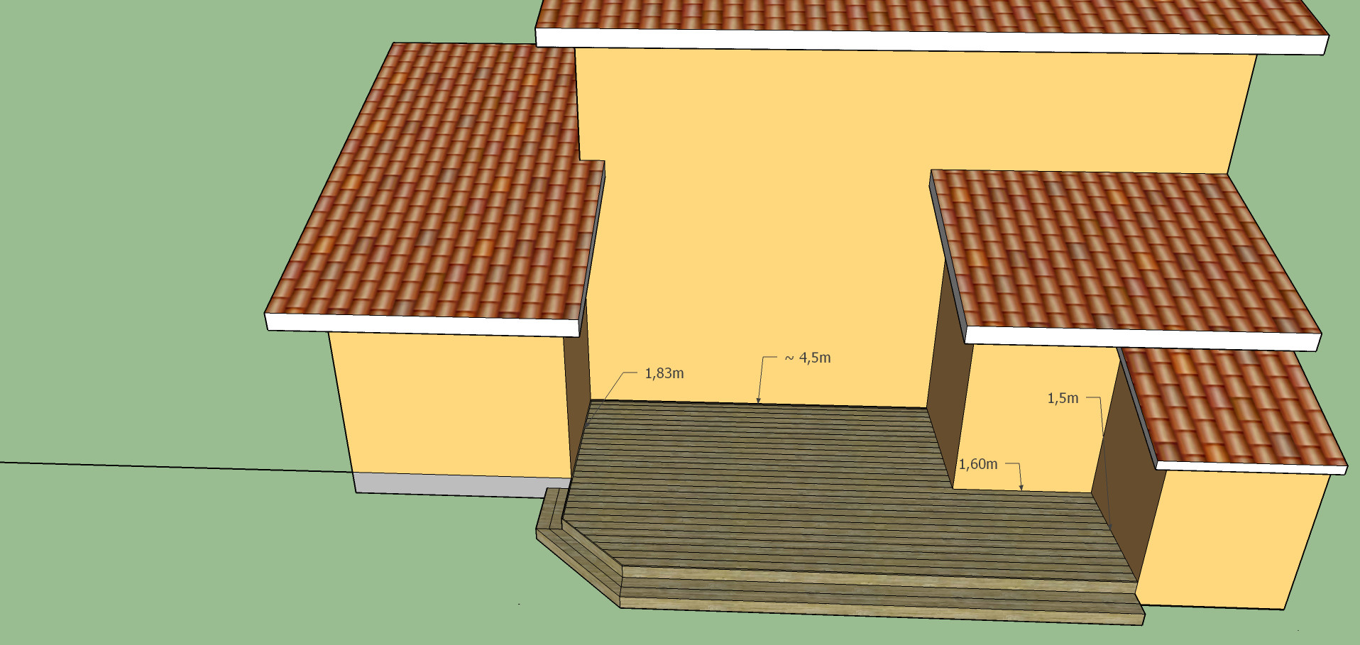

Planerar för ett trädäck. Förutsättningarna är att det legat skiffer tidigare som jag precis tagit bort. Underlaget där skiffret legat är vad det verkar singel och sand på det. Väl packat och någorlunda i våg. Avstånd till tänkt trall ~200mm
Trädäcket kommer vara större än det tidigare skiffret, och delvis spänna över vad som nu är gräsmatta. Delar av gräsmattan som ska bli däck ligger betydligt lägre.
Tanken från början var att gräva ur för att få plats med bärlina 195+170+28(trall). Nu efter att ha tagit bort skiffret så tänker jag, för att slippa en massa grävande(och uppbyggnad på lägre mark), att jag skulle lägga en ram på betongplattor direkt på duk(på nuvarande sand). Och gräva ner en ytterrad med plintar för den del av däcket som spänner utanför detta.
Bifogar bild, med mått, på upplägget.
Någon som har erfarenhet av liknande lösningar? Finns det några problem/fallgropar med detta upplägg?
