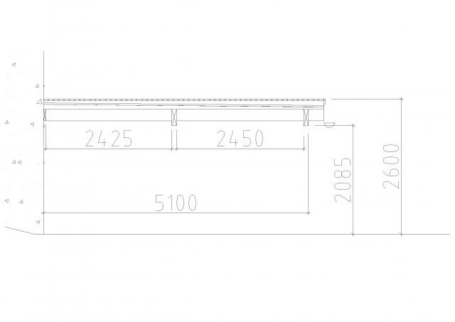

Vi ska bygga en carport på vilken vi ska ha en altan.
carportstaket är svagt lutande (ca:1cm/m) råspont/papptak.
snedsågade reglar på takstolarna skapar lutningen, och sedan likadana impr.reglar ovan på pappen för att återta lutningen till nivå. sedan trall ovanpå detta.
Är det tillräckligt lutning på papptaket att få god avrinning av vatten?
MVH
