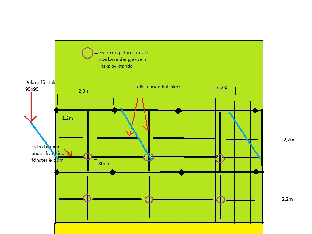

Kane skrev:
Gör om din planering för altanen.
8 plintar i 2 rader om 4. Sätt dessa rader 2.2 m resp 4.4 m från huset.
Som bärlinor använder du 45x195 och som golvreglar 45x120 med c/c 60 och sedan min 28 mm tjocklek på trallen.
Allt baserat på spännvidstabellen här, [länk]
(tabellerna ger 45x195 och 45x145 men lite magkänsla behövs också)

jonne72 skrev:
Limträ ska nog inte behövas i bärlinan. Se till att du har stöd hela vägen ner under de bärande delarna av stommen till taket/uterummet bara så är det nog lugnt.
Okej, men jag tänker om jag går ner lite i dimension så behöver jag gå över till limträ?

Vad tror du om detta?
Enkel byggritning i Paint med mått och anmärkningar för en konstruktion.
(Ber om ursäkt för de löjligt dåliga ritningarna i paint)
jag har räknat med bärlinor i 45x195 på ca 2,2m cc
dessa bärlinor har plintar på MAX 2,05 meter
ovanpå bärlinorna 45x145mm på cc 60
detta blir stabilt som fan som dr alban skulle sagt...
finns nån dimensioneringshjälp här i nån tråd... men hittade den inte nu :(
