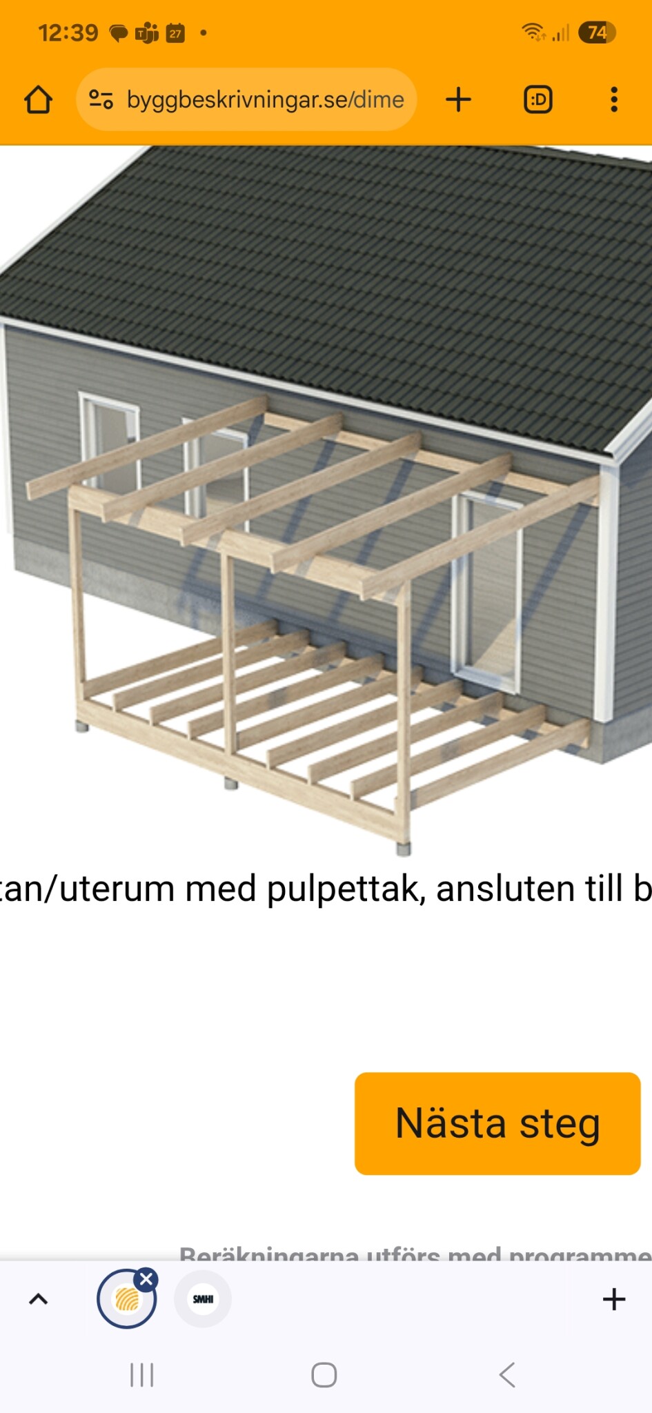

Och igen Stolpar direkt på plint
3D-modell av en halvfärdig altan med takstomme, monterad på ett hus med grå fasad och svart tak.

Och du jämför äpplen och päron. För ett staket duger det gott att såga ur lite och sen fästa i bärlinan. För ett uterum och högre altaner bör ju stolpen sitta i plinten och sen bärlinorna på stolparna

Jag har stolpar 90x90 stående på färdiga plintar med plastdistans under sig fästa med genomgående bult. På stolparna sitter bärlina till altangolvet fastskruvad med kraftiga waf-skruv. Sen fortsätter samma stolpe upp till främre bärlina av altantaket där har jag sågat ur halva tjockleken av stolpen så bärlinan vilar på stolpen.
