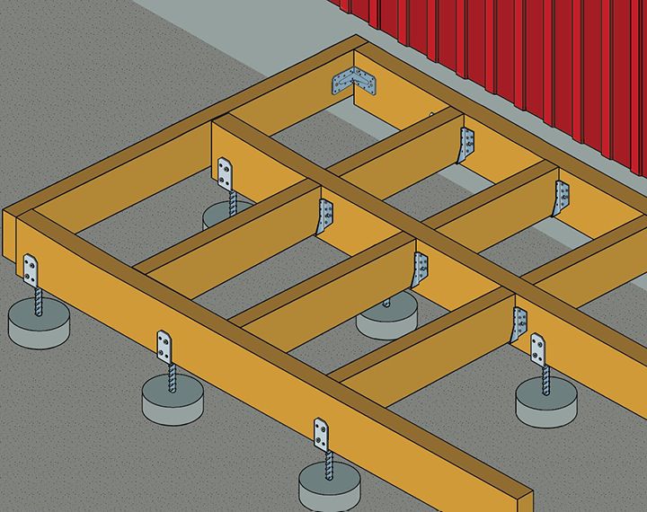

Är det något sådant ni är ute efter?
Ja det stämmer men betydligt högre över mark.
Då förstår jag inte problemet - ni vill ha bärlinorna lägre än idag, men högre än på bilden? Det är väl bara att bygga så då, antingen med längre plintar eller lagom långa stolpar upp från plint till bärlina.
Och har ni nu utrymme (”betydligt högre över mark”) är det ju enklast och billigast att ha reglarna vilande ovanpå bärlinorna, men balkskor som på bilden funkar också.
Om det inte är något problem att ha balkskor mot den mittersta bärlinan förutom ekonomiskt och tidsmässigt, så är jag nöjd.
