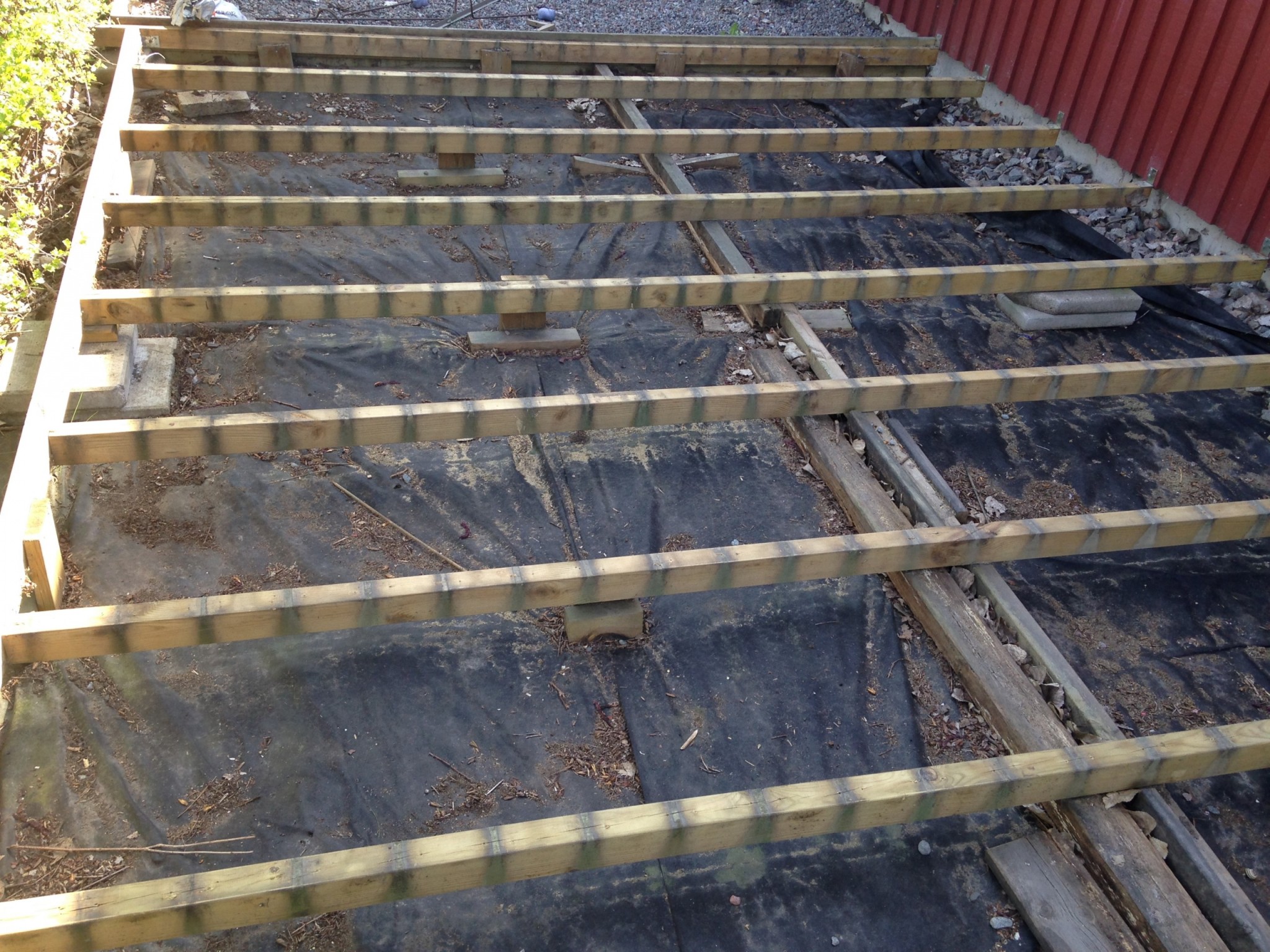

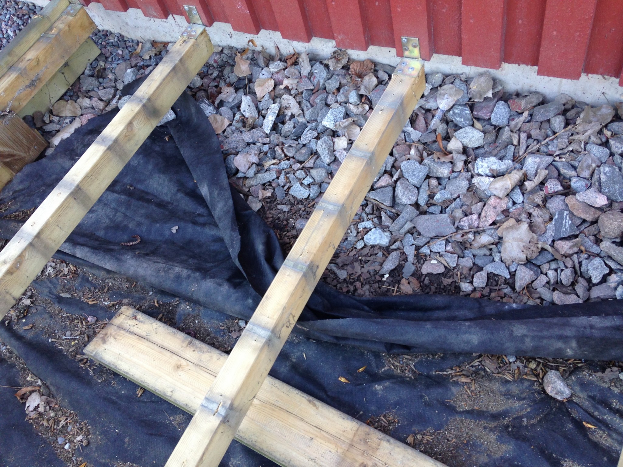

Nuvarande reglar/tvärbjälkar sitter fast i husväggen med vinkeljärn. Se bild. Min plan är att lägga betongplattor under reglarna och ta bort vinkeljärnen. Hur viktigt är det att man fäster reglarna i någonting? Jag tänker att när jag väl börjar skruva dit plankor så kommer de ju sitta ihop ändå. Måste jag använda bärlina eller en regel längs med husväggen?

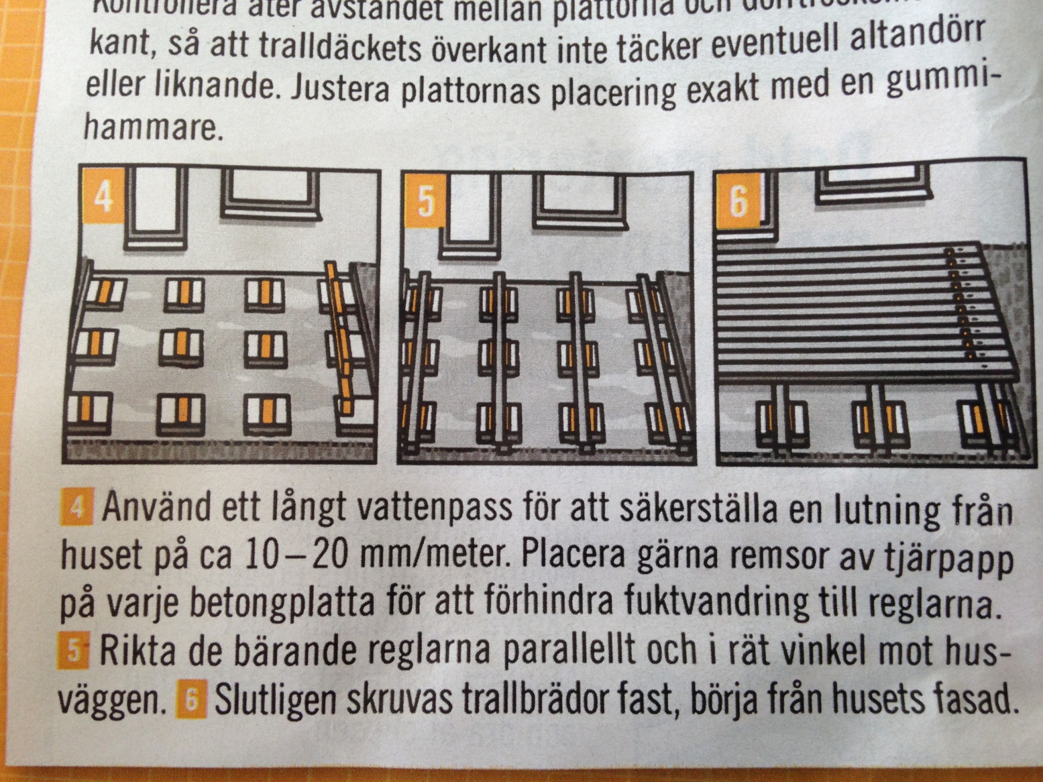

Fick ett reklamblad från Hornbach och på deras ritning verkar reglarna ligga helt löst ovanpå bentongplattorna - kanske är en okej lösning? Totalt handlar det om 28 bjälkar, så det kanske blir onödigt dyrt att sätta betongplattor under varje bjälke? Hur skulle ni gjort i min situation?

Hej. Jag är helt med dig att ta bort vinkeljärnen. Det är inte ett bra förband. Sen tycker jag att 45x70 inte är lämplig i ett bjälklag. Kan vara en 95 men inte ok. Är dom tryckimpregnerade? Dom ser lite bleka ut?

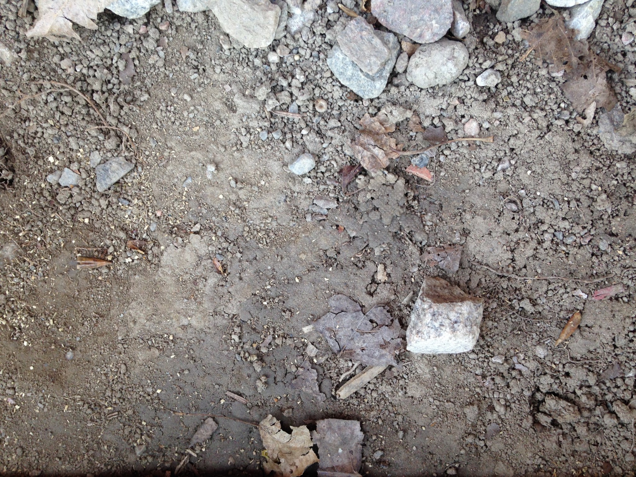

Det är lerjord under fiberduken... Har det någon betydelse om jag lägger smala eller breda betongplattor ovanpå det befintliga underlaget, eller rekommenderar ni att jag lägger på ett lager makadam först? Måste jag då komprimera med en vibrator också? Känns som projektet växer så mycket om jag måste köpa makadam och hyra vibrator....

Bifogar ytterligare en bild så att ni får en liten överblick. Kan ju tillägga att den befintliga konstruktionen aldrig har sviktat eller känts opålitlig under de 2 åren vi bott i huset. Kanske bara tur att det inte hänt något?

Jag tycker att det ser tryckimpregnerat ut, det gröna blir träfärgat efter ett par år.. infästningen i väggen kändes däremot mindre bra, ett altandäck kan och bör i fall som detta läggas flytande.

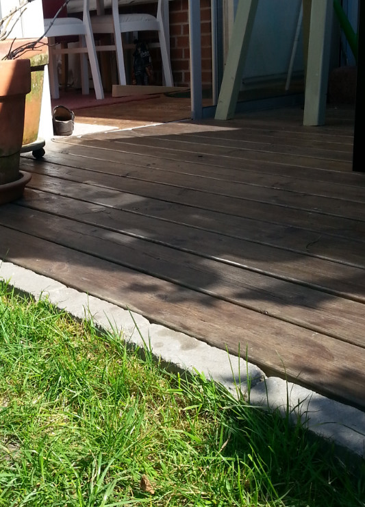

Har det inte sviktat tidigare tycker jag inte att det finns anledning att riva bort det. Däremot hade jag lagt dit fler stödplattor! Vår altan ligger på plattor på liknande sätt som TS och har 45x45 som bjälklag. Sen 28x120 på det direkt på plattor på lerjord i den gamla gräsmattan.
