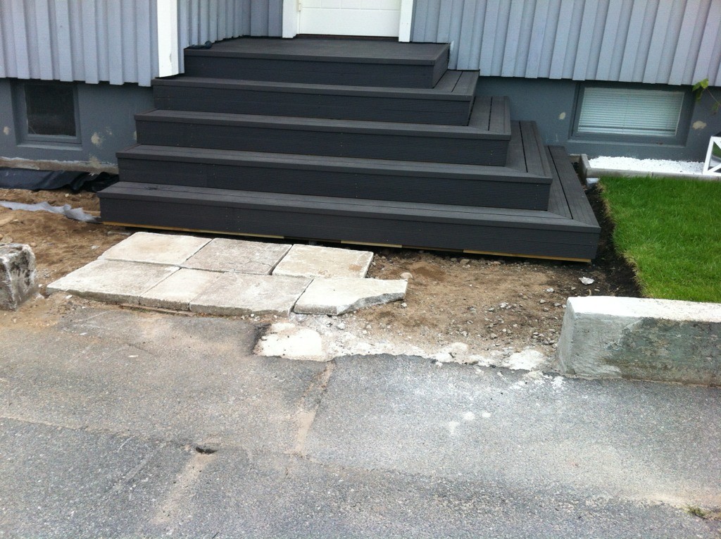

Jag har byggt min entretrappa i träkomposit. Den byggdes förra sommaren.
Jag valde Green plank som jag köpte på optimera. Jag är nöjd med resultatet. Men kanske för tidigt och säga hur bra det håller än. Men ser ingen färgförändring eller blekning av trallen

Hehe. Ja en bild kan säga mer än tusen ord. Ja den var inte i det bästa skicket.
När vi dränerade så gick det inte och rädda trappan så var inte så mycket och välja på.
Sen valde jag mellan gjuta trappa och bygga en i träkomposit. Men med facit i hand så är jag glad över att vi byggde en i träkomposit.

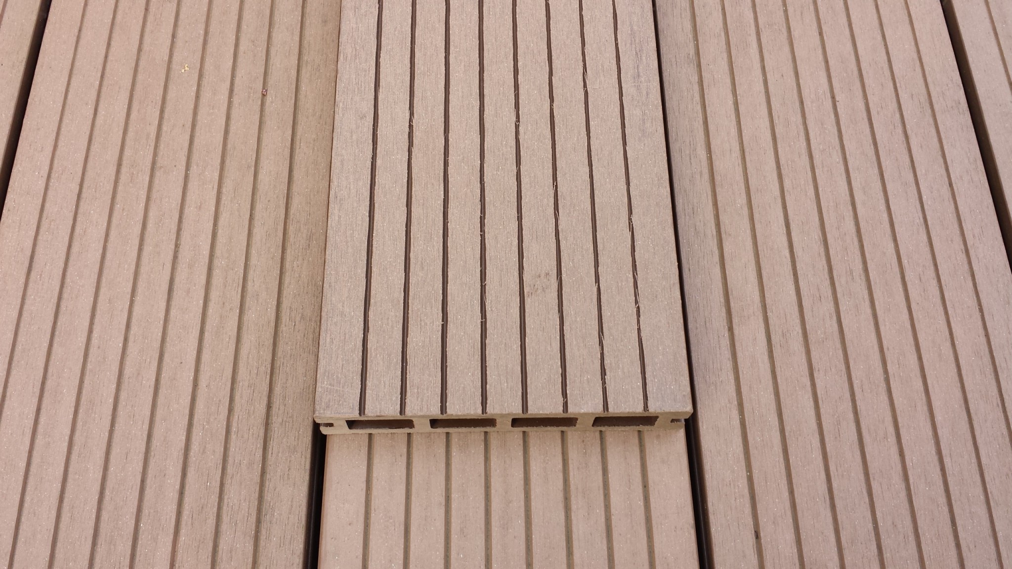

Jag la ett par provbitar i olika färger från Scandinavian plank ute på altanen vid sommarhuset förra sommaren och nu när jag tittade på dem igen förra veckan så tyckte jag att ovansidan blivit betydligt blekare än undersidan. Någon mer som har den erfarenheten av just dem?
Nu är jag part i målet men ovan kan du se en helt ny bit trall som är lagd ovanpå ett tralldäck som byggdes för 2 år sedan. Blekningen är nästan obefintlig. Vad man bör tänka på är att desto ljusare trallen är desto mer bleks den då den har mindre pigment i sig. Tvärtemot vad man kan tro. Därför har ljusgrå trall utgått ut sortimentet och ersatts av mörkgrå.
