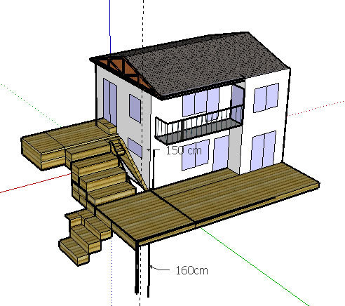

Jag vill bygga i etage längs med vänstra sidan av huset (jag kommer ta upp en dörr i fasaden från ovanvåningen) ner så att altanen kommer i nivå med uteplatsen som finns utanför nedanvåningen och sen så ska altanen fortsätta längs hela nedanvåningen. Det blir alltså ett stort L.
Just nu tänker jag att det kommer bli totalt tre nivåer av altanen med trappsteg mellan. En etage kommer vara utanför balkongdörren, nästa etage ner kommer vara mitt utanför väggen och den nedersta kommer som sagt gå längs hela bottenvåningen.
Det är ca 2m höjdskillnad mellan den inre hörnan och högsta punkten. Jag är ffa orolig för att man inte kommer få plats med tillräckligt långa trappsteg för att mellanetagen kommer ha nån vettig yta. Alternativet skulle kunna vara att skippa mellanetaget och bara ha extra långa trappsteg mellan översta och nedersta etaget (där man t.ex kan slänga ut dynor och låta det fungera som lounge). Man kan isf låta en "riktig" trappa med normala trappsteg löpa närmast fasaden så det inte blir så knöligt att springa upp från nedersta till översta etagen.
Nån som har tips och/eller synpunkter på det här projektet?

puh, google sketch-up har fått mig att slita mitt hår de senaste timmarna...
nåt i den här stilen har jag tänkt mig. Några spontana tips som besparar mig onödigt arbete och kostnader eller är det bara att bita ihop och sätta igång och lösa allt på vägen? Det är mitt första altanbygge så alla tips mottages m tacksamhet. Jag har givetvis läst guiden ovan
Bygg med minst 120 mm tryckt virke. 95 mm ser fjuttigt och sniket ut. Regla upp med 145x45 cc 600 mm. Reglarna läggs på bärlinor av 175 x 45. Gjut fast bärlinorna ordentligt. Tänk på att lämna utrymme för att täcka däcket på sidorna.
Mät och räkna på hur många trappsteg du får och skriv upp alternativ på steghöjd och längd.
leta reda på en trapp som har de måtten och provgå. Om det känns bra så kan du använda det hemma.
Bygg gärna någon slags ram som du gerar i 45 grader i hörnen så blir resultatet bra.
Mät noga och gör en ritning innan. Det är lätt att missa små detaljer och såga fel i ivern att bli klar.
