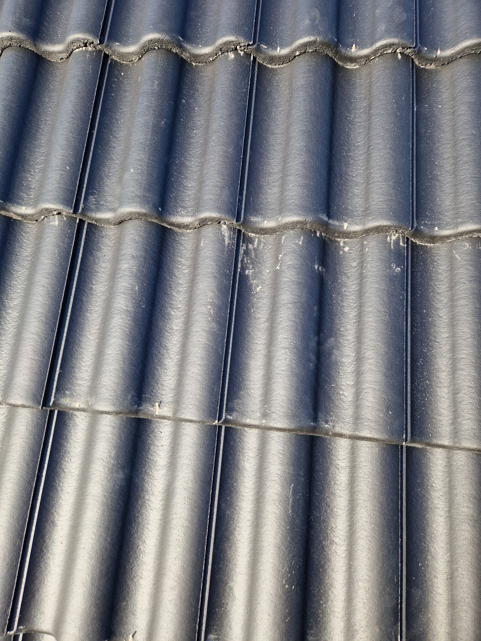

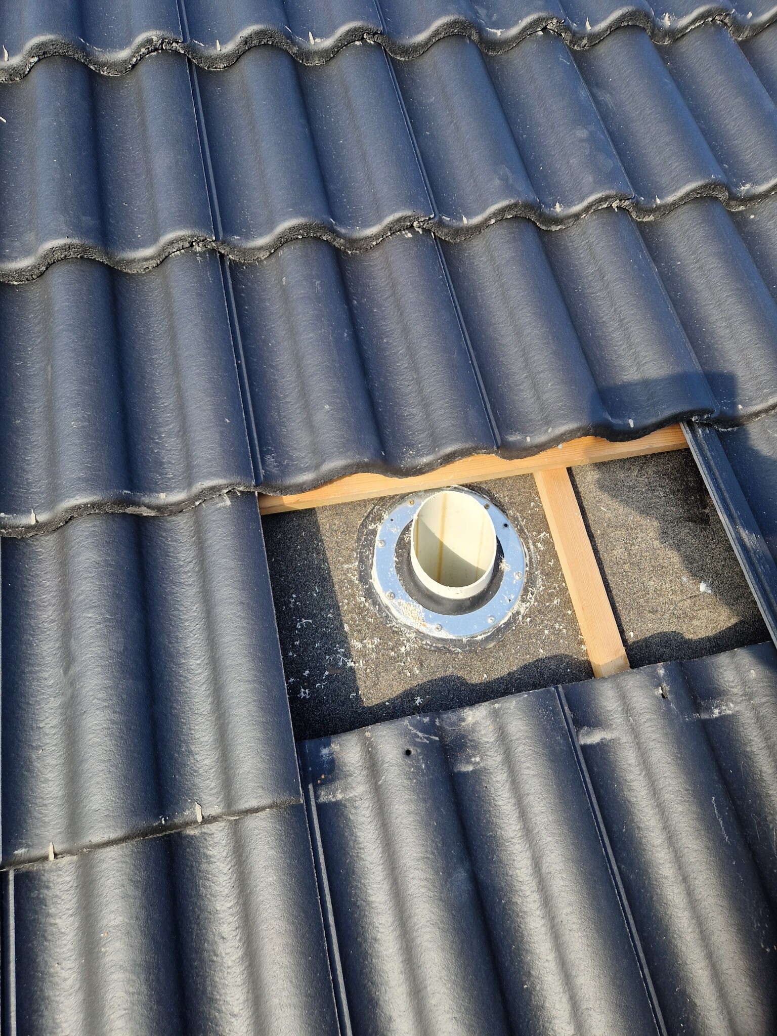

Jag vill gärna höra om någon har haft en negativ erfarenhet av att släppa upp avlopsluftaren likt min bild utan hål i pannan.
Jag har lagt om taket och hade tänkt att sätta en panna med hål. Nu har hålet ej hamnat där pannan skall sitta vilket då kräver ny håltagning samt att jag får kapa befintliga rör på vinden för att få dit adaptern från benders. Jag har redan använt delar av adaptern för att täta temporärt och blev nöjd med anslutningen när taket bara hade pappen på sig och läkte då ej in något vatten vid anslutningen vid skyfall.
Jag hade gärna lämnat som det är, med täckande panna på och om det nu av någon anledning skulle bli kondens under pannorna så är mit resonemang att denna fuktiga luft ventilers ut uppe vid nocken.
Jag har kommunalt avlopp.
Vad tror ni om att låta det vara?

Jag skulle säga att det där är nästan lika dåligt som att ha avluftningen via vacuumventil uppe på vinden. Det kommer att komma varm fuktig luft på läkten som kommer att börja mögla.
Jag hade flyttat avluftningen, eventuellt bara lite nedåt och eventuellt lite i sidled samt skaffat två halvpannor, å givetvis skjutit in en bit takpapp inunder pappen i överkant av hålet.
Terre och 1 till
Rickard.
På vintern vid minusgrader så kommer det bildas mycket is under pannan och det kommer troligtvis leda till stopp i avluftningen och inte helt osannolikt läckage genom taket.
Hole in one pannorna har ju slang just för att man ska lätt kunna anpassa så man får pannan rätt men ändå kan koppla på avloppet som kanske inte stämmer med pannorna.

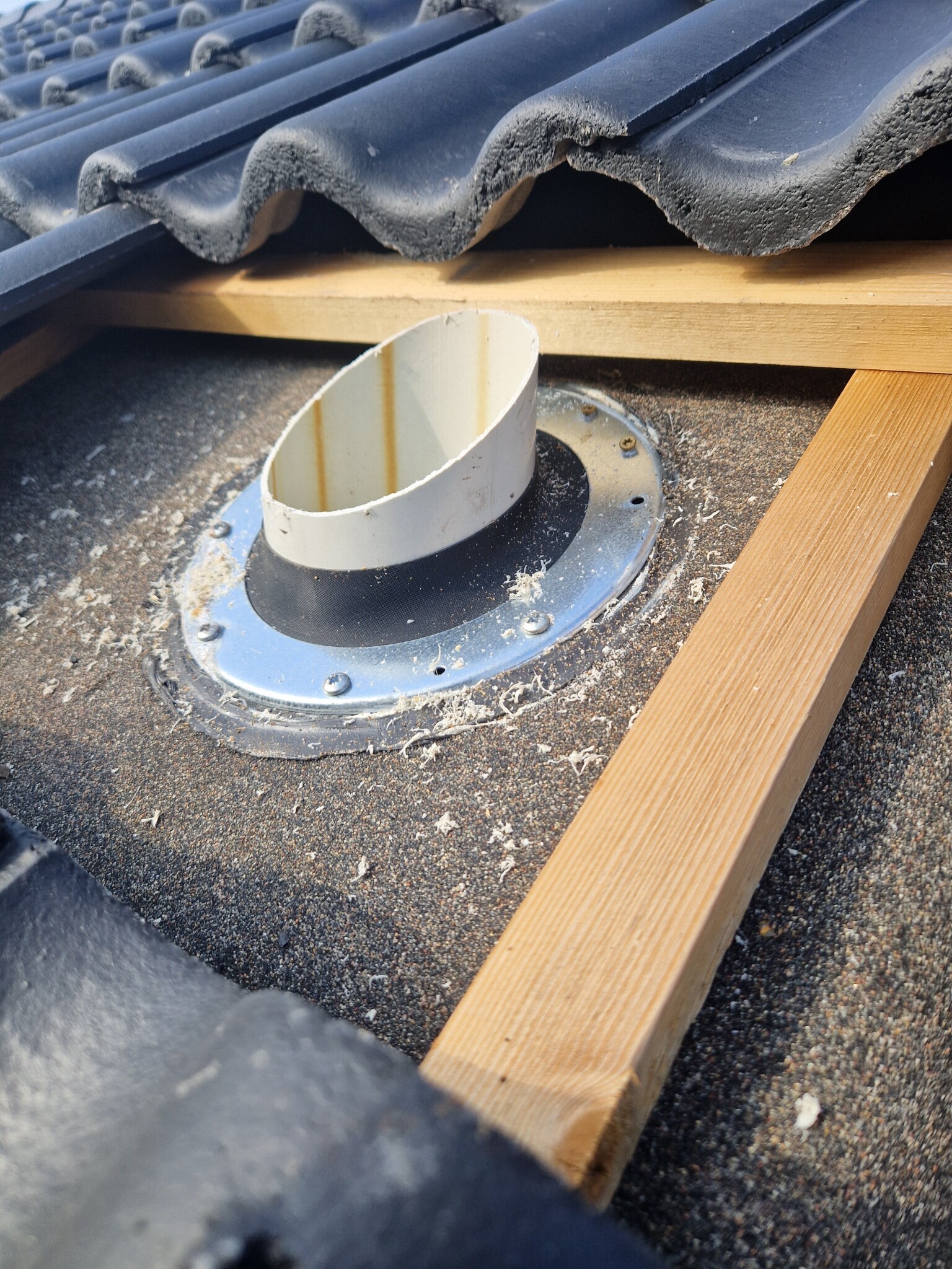

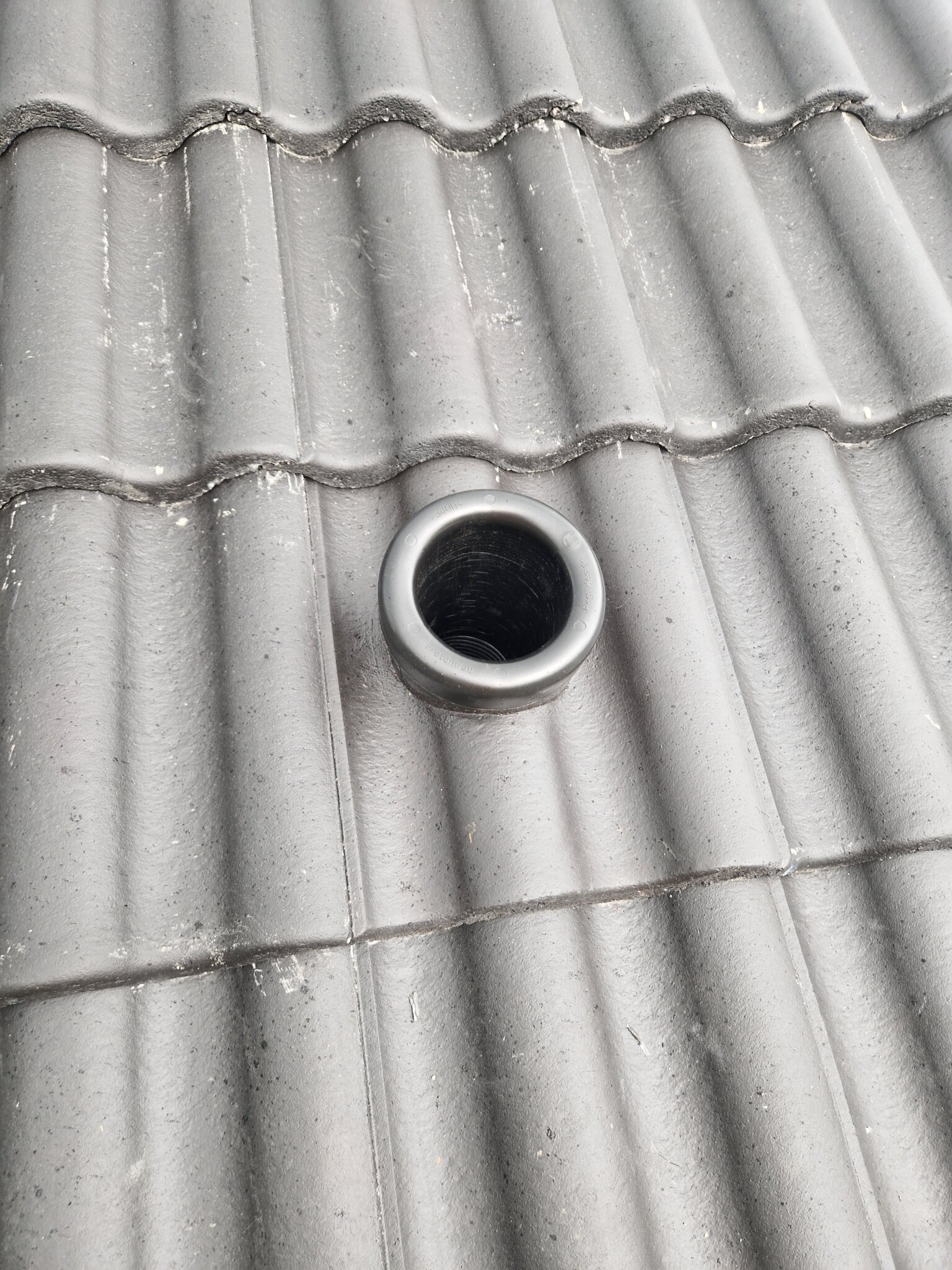

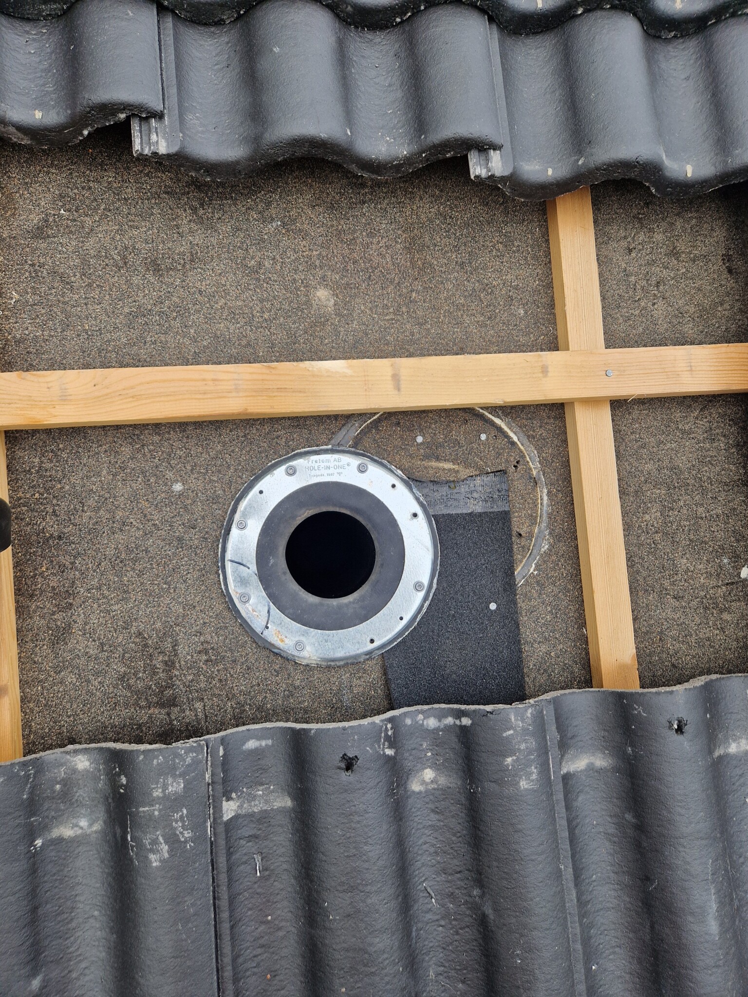

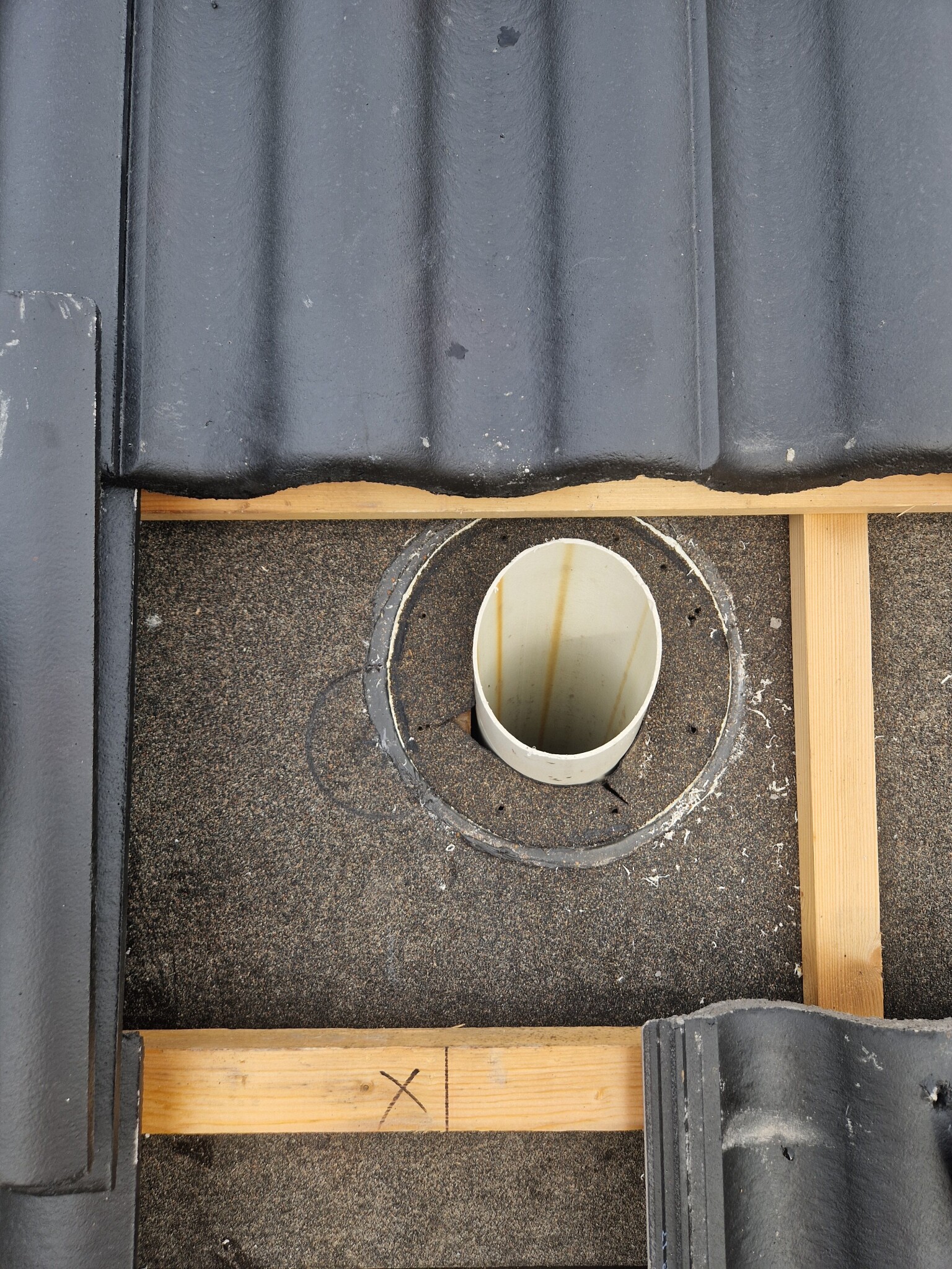

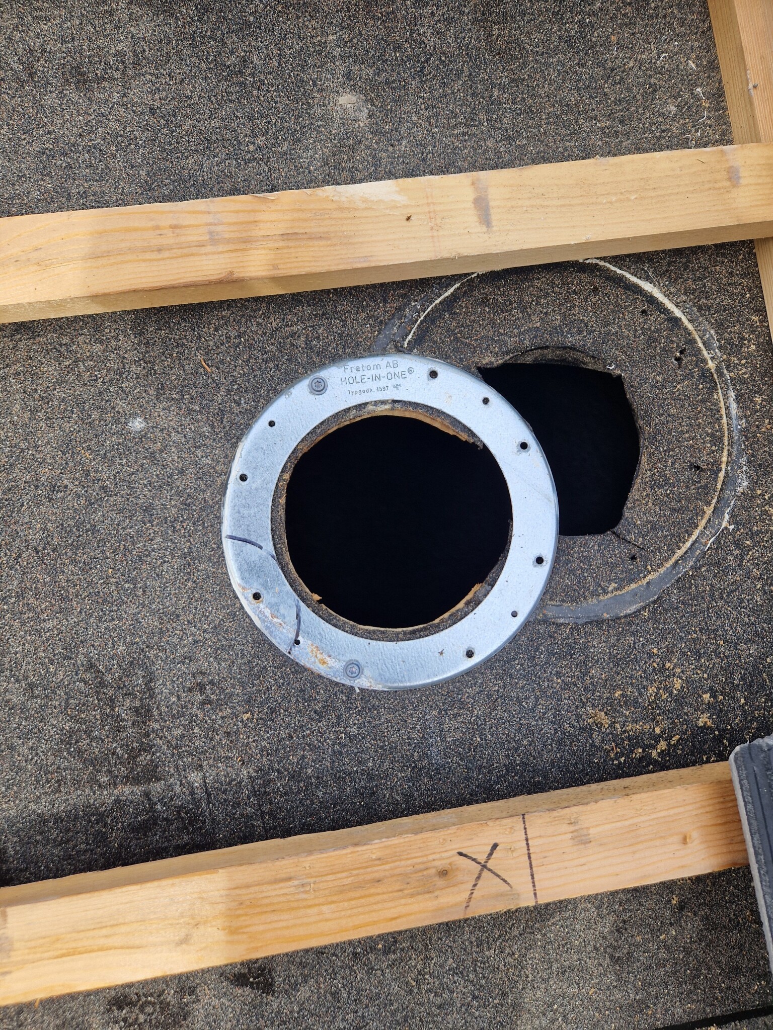

Nu är jag klar och jag blev endå nöjd med resultatet. Hade ej kvar mallen från kittet så fick malla med hålpanna och plasthuven.
Därefter malla jag med medföljande metallkrage.
Satte 2 skruvar i den som referens.
Körde med sticksåg cirka 5 mm innanför kragen för att få hålet mellan 136-140mm.
Därefter lossade jag kragen och satte dit en pappremsa För att täcka gammalt hål.
Skar ut för nytt hål.
Ner med flexröret. På med gummikrage.
Överst metallkrage. Såg till att pricka alla befintliga hål. Började då med de 2 skruvhålen som jag hade som referens. Skruvade sedan fast alltsammans. På med pannor och plasthuv.
Passade som handen i handsken. 🙂

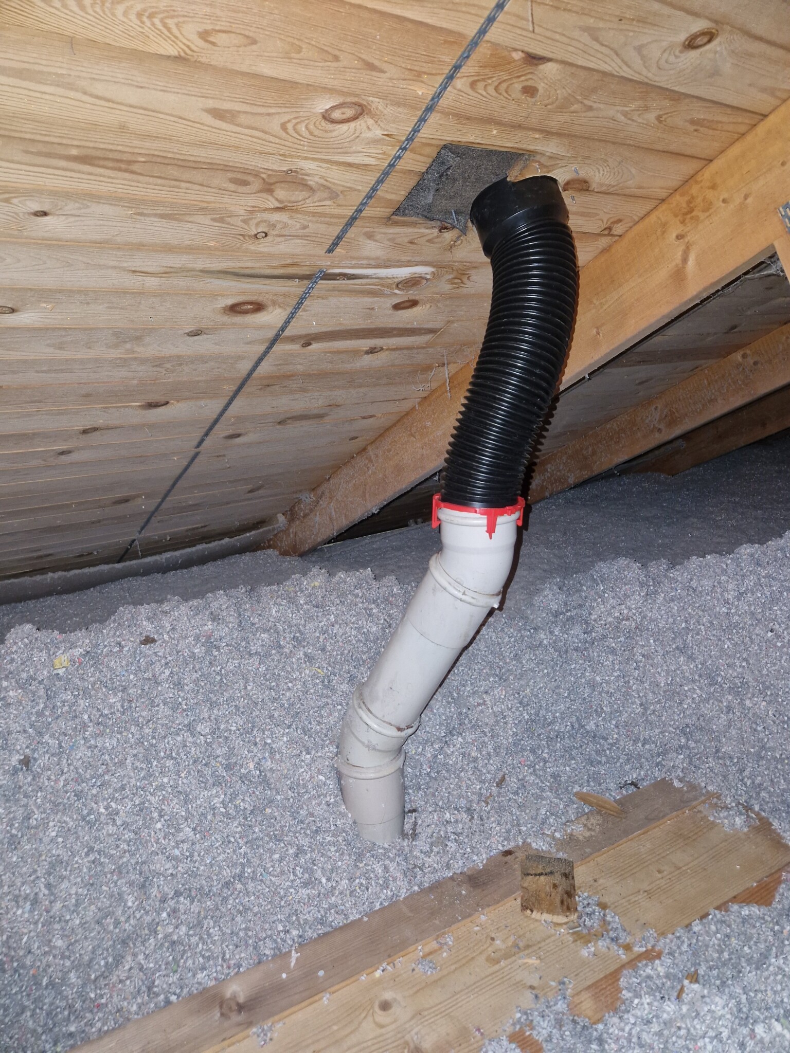

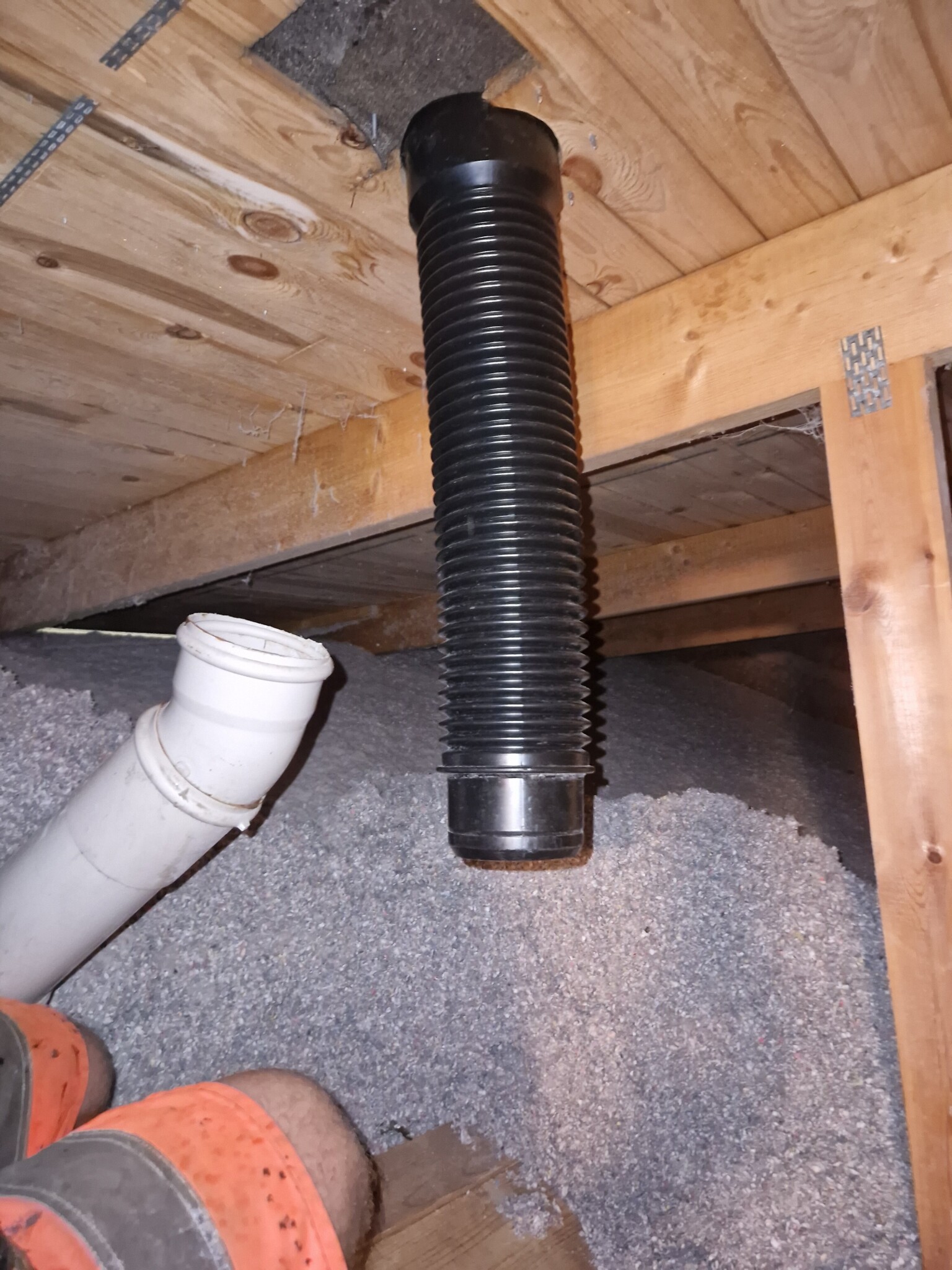

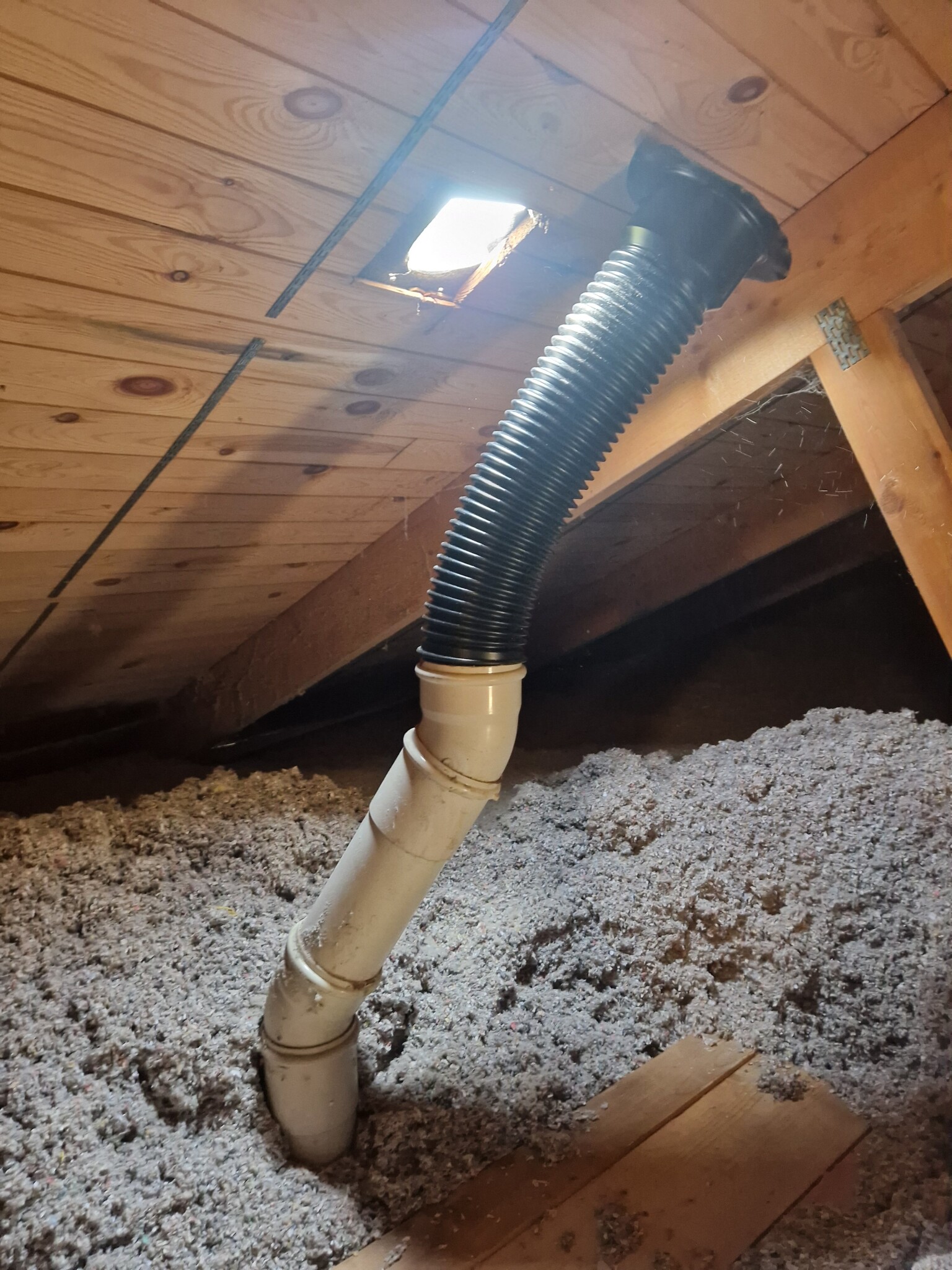

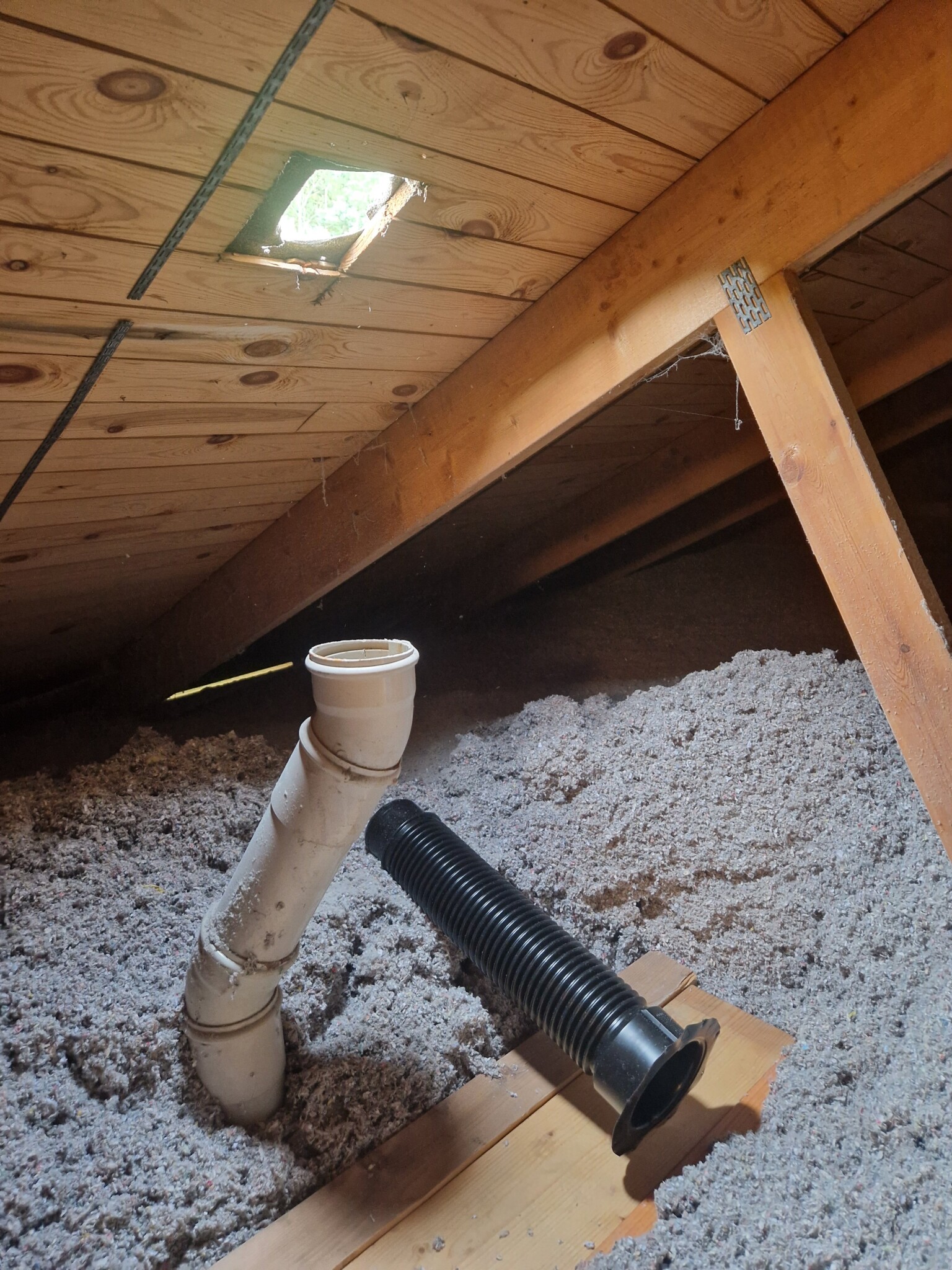

Under taket var det lite problematiskt.
Måttade med flexröret och såg var jag ville ha övergången. Kapade röret och fick pilla ut kvarvarande rördelar som var limmade. La ett snitt med multimaskinen och fick mejslar bort limmat rör.
Efter detta så var det bara att trycka ner flexröret och spänna på den röda bygeln.
