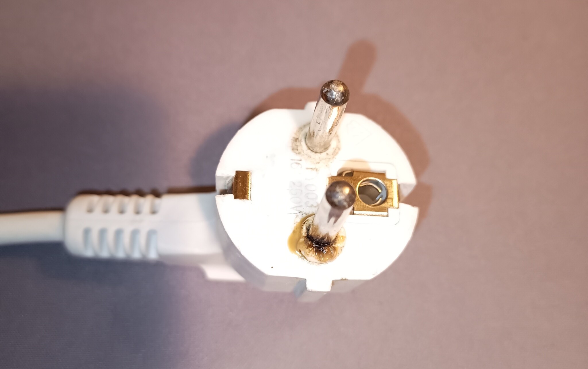

Det är också på sin plats att påpeka att de pågjutna stickpropparna är klent dimensionerade och av dålig kvalitet. Här en stickpropp som överhettats till följd av glappkontakt. Finns betydande brandfara med dessa om de används oförsiktigt, i mitt fall var ett betonggolv underlaget så ingen allvarlig risk men ändå värt att varna för.
  • Överhettad stickpropp med glappkontakt, visar begynnande skador och potentiell brandrisk.

Med tanke på dagens elpris är det ingen risk att de går dygnet runt. Den på bilden gick varm efter några timmars användning. Hade två stycken där den andra gav upp på grund av fel i termostaten efter kort tid men i det prisläget är det väl vad man kan förvänta sig. Gick upp i pris och köpte ett oljefyllt element godkänt för kontinuerlig användning och det har fungerat perfekt.
