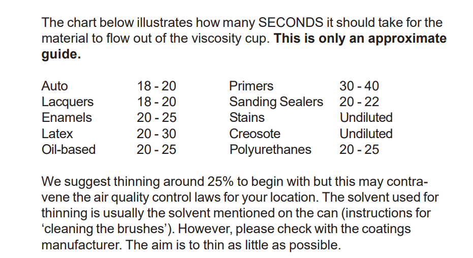

Nedan är en bild från instruktionsboken för Fujisprays T-serie spruta. Det färg vi ofta använder här i Sverige är ju vattenlöslig "snickerifärg" som också kallas (akryl-) lackfärg. Men är det samma som på engelska kallas för "lacquers" eller hur översätts det egentligen?
Så tolkar jag det iaf. Håller precis också på och experimenterar med en Fuji mini-mite 4 platinum fast med XPC pistol. Vilket munstycke kör du med?
