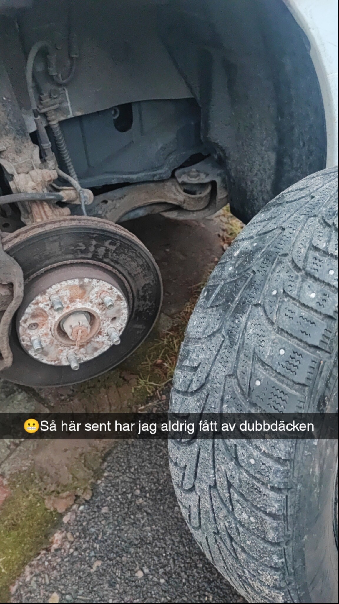

Skruvade ikväll i blå hallen, ingen pannlampa heller så klart..
Åkt utan belägg vänster fram på Kian i några veckor, men nu har stötdämparfästet bak på V60 sagt upp sig och frun ska åka 15mil till veckan så då är det bara att byta skivor och belägg
På.vänster sida fanns ingen skruv som håller skivan och på höger var skallen rund så den fick jag borra bort, annars gick allt som det skulle.
Köpte ett ok till vänstersidan men damm tätningen var hel så tryckte ut kolven och putsade av den, tryckte i lite fett för bromskolvar så hoppas det räcker, annars har jag även en renoverings sats
Stötdämparfäste med lager är beställt, finns även skivor och belägg till den som ska bytas.

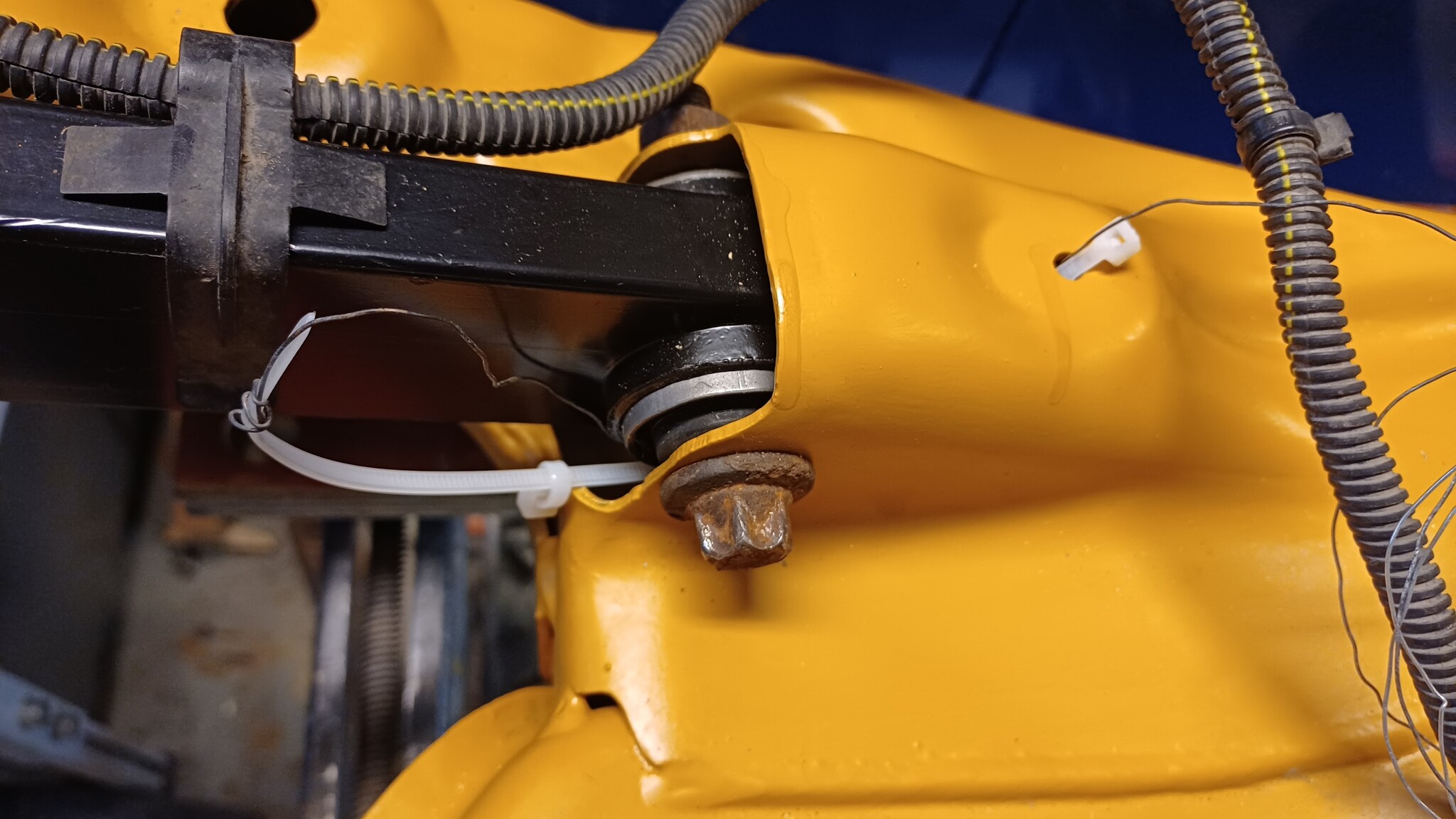

Håller på med yarisen lite och försöker piffa upp det i hjulhuset, saker sitter dåligt, många fästelement är försvunna, och detta kan vara ett tips, jag hittade ett plast clips från en annan bil som låg och skräpade, det var för litet för att passa när pinnen hade tryckts in så det funkade inte.
Men jag tog ett buntband istället och trädde igenom clipset (slängde bort originalpinnen). För clipset på plats och sen drog jag åt med ett annat buntband. Då åkte skallen av det första buntbandet in i clipset och tryckte ut sidorna mycket mera än originalpinnen. Med resultatet att det nu hölls på plats. Sen klippte jag av det överflödiga. Nu sitter det riktigt bra.
Har man ställen man slipper åt på baksidan kan man också använda brickor och buntband istället.

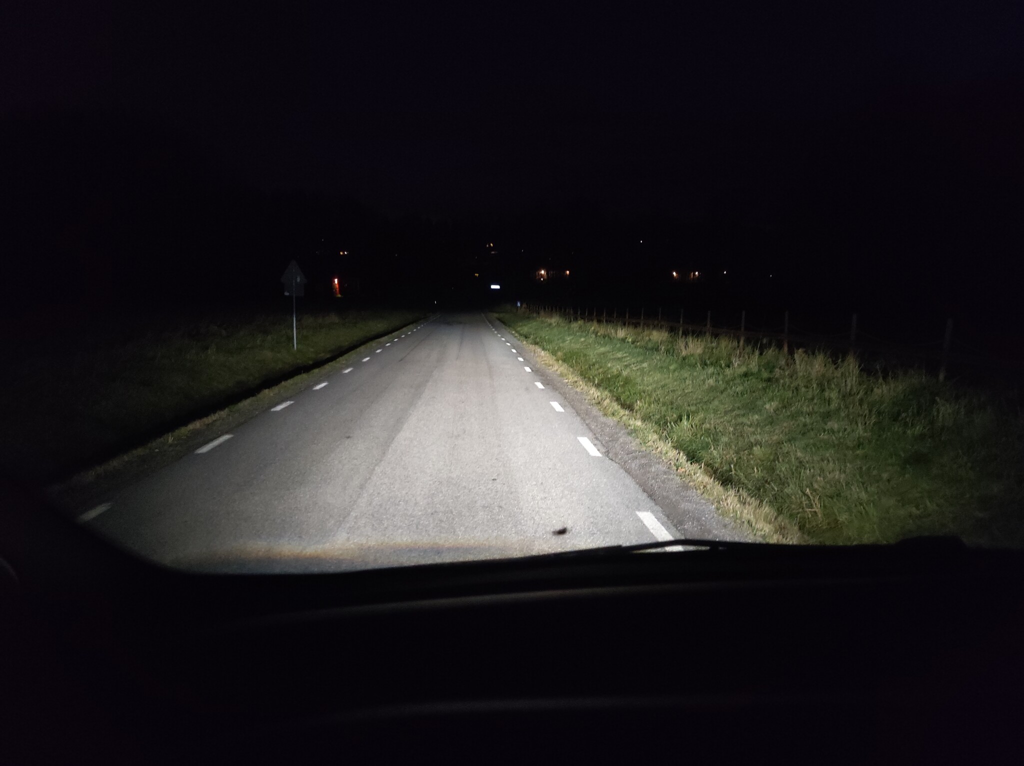

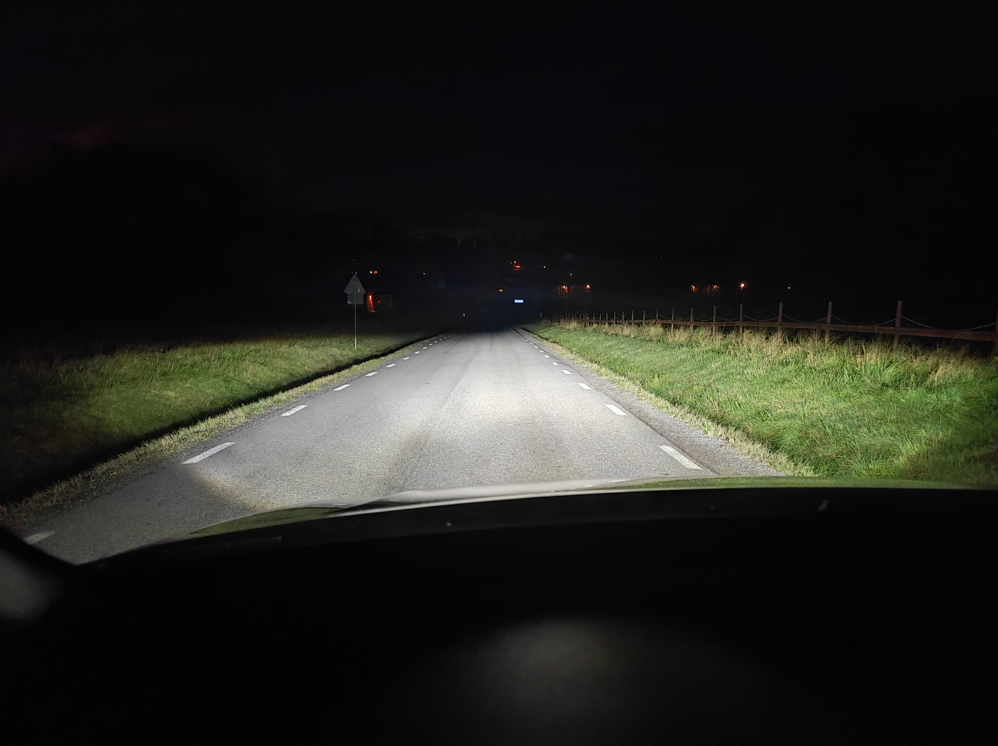

Tog 2 bilder igår, det är sambons Kia som jag satte i åt helsike för starka LED lampor i, och Transiten som har original xenon.
Ser ni det jag pratade om tidigare ?? Att ljuset på Kian är så starkt att men inte ser nått efter ljuset, det blir kolsvart bakom det.
Knepigt att få det på bild, i verkligheten är skillnaden ännu större.
För mig har det fungerat bra med att dra ett buntband i en cirkel på baksidan av plåten och ett andra buntband runt det första buntbandet, genom hålet och runt en kabelslang som går över bakaxelbalken till hjulsensorerna till ABS.
För att fästa sidokjolarnas undersidor mot bilen gjorde jag brickor 20x20mm av en gammal glassask i plast med två 2mm hål runt mitten av plastbrickan med 8mm avstånd mellan de två hålen. Ett 2mm brett buntband träddes genom hålet i plastbrickan, hålet i sidokjolen som är 8mm i diameter och hålet i en plåtläpp som är fäste för sidokjolarna under tröskelbalken och greppar runt ett lite tjockare buntband på baksidan av plåtläppen samt sedan ut samma väg och dras ihop med andra ändan av 2mm buntbandet.
Originalfästena var plastpluggar som låstes av ett plaststift i mitten av pluggen så att pluggen expanderade bakom plåtläppen. Plastpluggarna som är original finns at köpa för skämtpriset 30kr styck och det går åt 6 pluggar per sida, totalt 360kr för något som enkelt löses med totalt 24st buntband som är nästan gratis.
