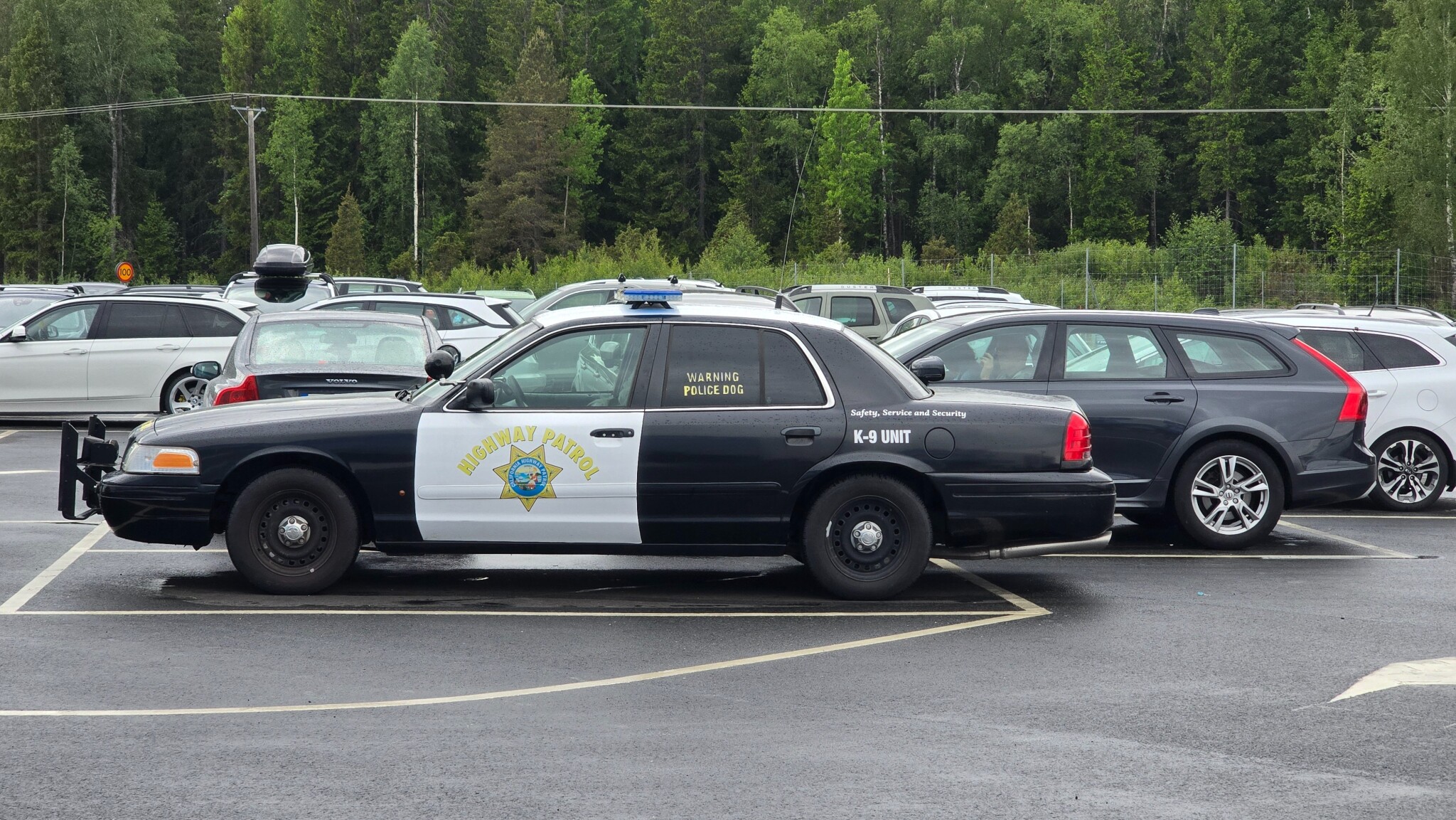

Jag brukar försöka få en parkering längst ut.
I lördags svängde jag in på Biltemas nyaste butik då jag ändå hade vägarna förbi.
Parkeringsrutorna var lite korta tyckte jag.
Polisbil parkerad i kort parkeringsruta på Biltemas parkering, omgiven av andra bilar.
nino och 6 till
