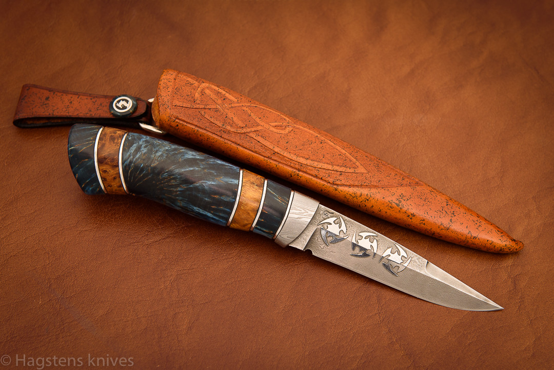

Jag själv tillverkar bara skaften och fodralen inga blad, det räcker för mig.

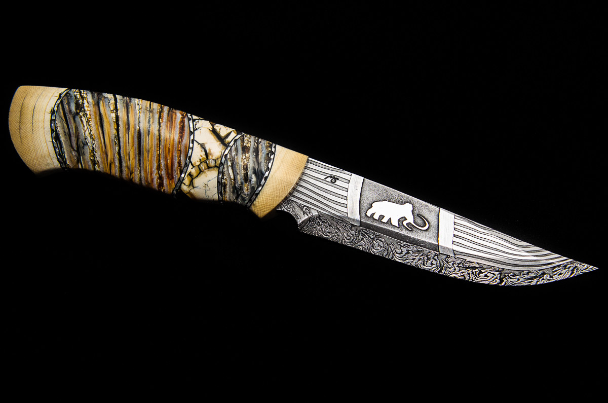

Fina knivar Erik. Har försökt att göra vinkeln på en kniv med filar men hade inte tålamodet för det. Har tittat på de här http://planomaskin.se/sv/stationara-maskiner/slipa/band-och-skivputs-scheppach-bts700.html http://byggochverktyg.se/Westfalia-250-W-1-x-5/B00LFDVS52
