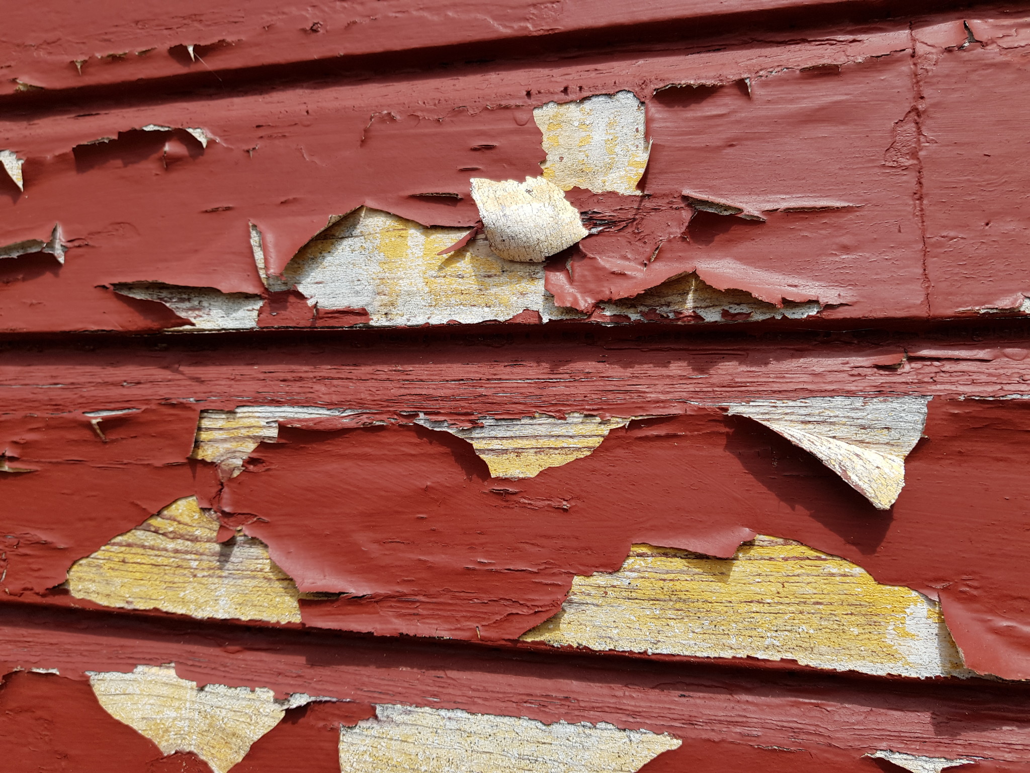

Den skulle varit skrapad trären för 25 år sedan å målats om med slamfärg så kanske den hade klarat sig.martin43 skrev:
När jag köpte huset för 15 år sedan var fasaden redan förstörd, jag tänkte måla om då men insåg att det var bortkastat.
Så jag har inte tagit tag i fasadbytet förrän nu.
Antar att det kan bli ungefär så här? Tror att denna relativt utsatta sydfasad har linoljefärg i botten, därefter något/några lager traditionell "oljefärg" och på toppen ett lager "modern" färg för drygt fem år sen. Ingen luftspalt, spikad direkt på asfaboard. Massor av flagor/blåsor, men inget ruttet vad jag har märkt.M MangePainter skrev:
En sak man bör inse när byggnadsvårdare och historieromantiker pratar om gamla fina material och metoder är något som kallas "survivalist bias". Det är ett logiskt felslut baserat på observationen av ett fåtal överlevande exemplar där man drar den felaktiga slutsatsen att de är representativa för hela populationen. Om det byggdes 10000 hus för länge sedan och dessa målades med med linolje- eller slamfärg och 100 av dem finns kvar idag i gott skick så är det inte ett bevis på dessa färgers förträfflighet. Det är fortfarande 99% av huset som ruttnade bort. Av kommentarerna här i tråden kan man dra slutsatsen att med moderna färger så ruttnar en del hus medan andra klarar sig utmärkt. Resultatet beror på så enormt många andra faktorer: trähets fuktighetsgrad, mängden byggfukt, väggen övriga konstruktion, huset uppvärmning, det historiska vädret, osv. att det är vanskligt att dra tvärsäkra slutsatser enbart baserat på färgvalet. Många av de hus byggnadsvårdarna och historieromantikerna dömmer ut idag kommer vara historiska byggnader om 50-100 år och då kommer de överlevande exemplaren då på samma sätt kunna användas för plastfärgerna förträfflighet.

Ett filosofiskt mycket intressant inlägg som dock inte ändrar på det faktum att diffusionstäta färger kan utgöra en särskild risk tillsammans med hygroskopiska material.
Jag har själv funderat en del över vilka färger som är pålitliga eller inte. Om jag förstått det rätt så är det viktiga att man grundar det renskrapade träet med olja först så att porerna fylls ut. Sedan grundfärg på det och till sist några lager täckfärg. Nackdelen med de moderna färgerna är att de inte tränger in i träet men ser man bara till att behandla det så ska allt hålla fint.Täckfärgen blir så att säga pricken över i.
Läste någonstans att alla färger är diffusionsöppna men att det viktiga är att behandla träet på djupet så att det står emot fukt. Fördelen med linoljefärg antar jag är att man får allt i ett. Å andra sidan verkar alla ha varsin åsikt om hur färgen ska spädas och hanteras beroende på vilket lager man målar. Det verkar kunna gå snett där med på samma vis som när alkyd och akrylatfärgerna inte hanteras rätt, eller har jag fel?
· Blekinge
· 10 117 inlägg
Alla färger är inte diffusionsöppna. I akrylatfärger består bindemedlet av polymerer, i dagligt tal kallat plast, garanterat diffusionstätt. Detta förhållande kan hanteras på olika sätt, men det är en annan femma.
