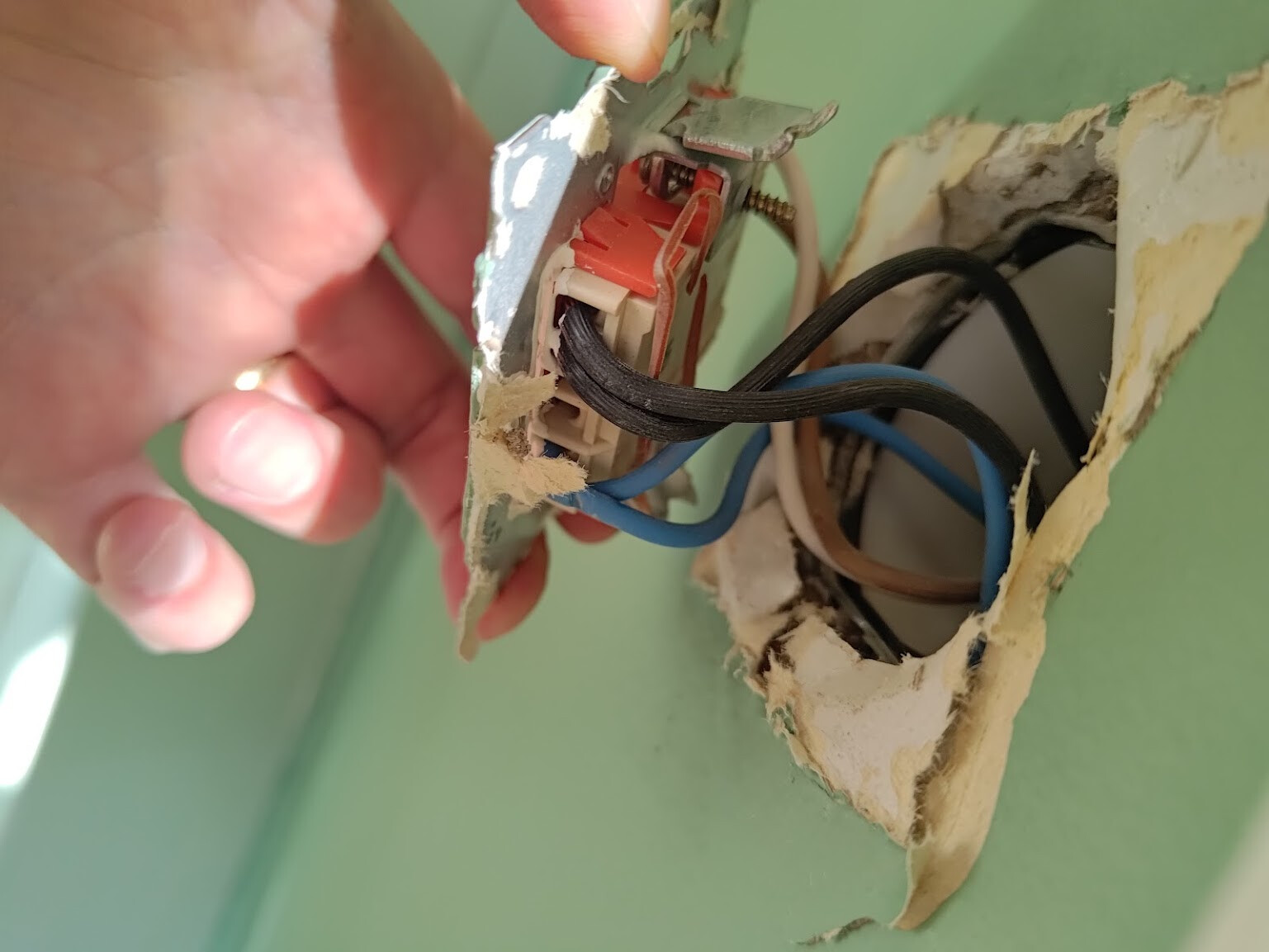

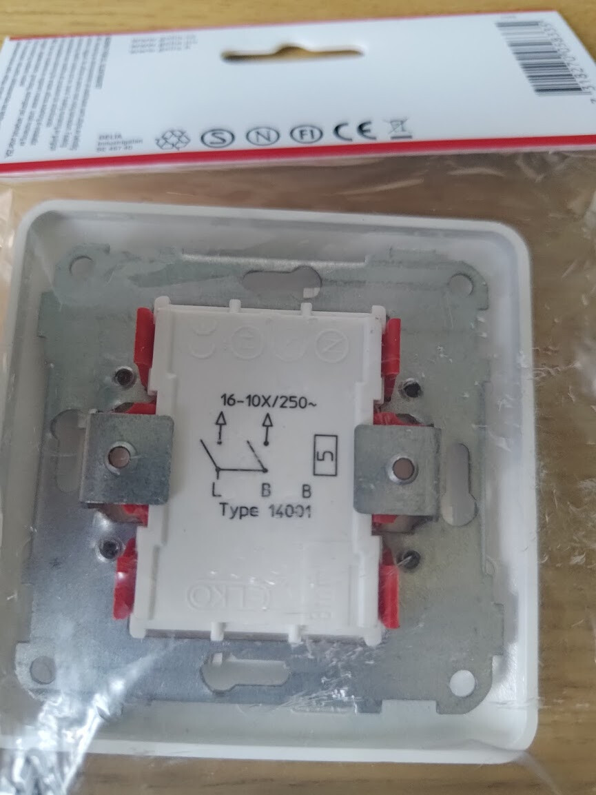

Skulle behöva byta ett äldre ojordat uttag till ett nytt ojordat uttag. Det är dubbla ledare inkopplat på det äldre uttaget. Kopplar jag helt enkelt en blå till övre N och en blå till undra N samt samma för de två svarta till fast till L, på det nya Elko uttaget?

Så kan du göra, alla båda uppe/nere om det är enklare och finns bra möjligen.
Anledningen till de dubbla ledarna av varje färg är att det fortsätter till nästa uttag.

Vill också uttrycka min glädje för att det köpts nytt kvalitetsuttag och inte billigast möjliga. ☺️

Det nya uttaget ser ut att vara med jord vilket är fel i det här fallet. Även om du nu skriver att det är ojordat så finns det anslutning för jorden.
Jag har för mig att Elko RS ojordade vägguttagen har samma insats som de jordade.
När det gäller tex Schneider trevägs eurouttag så har de sedan några/flera år tillbaka jordplint.

Det är ett Elko ojordat uttag.

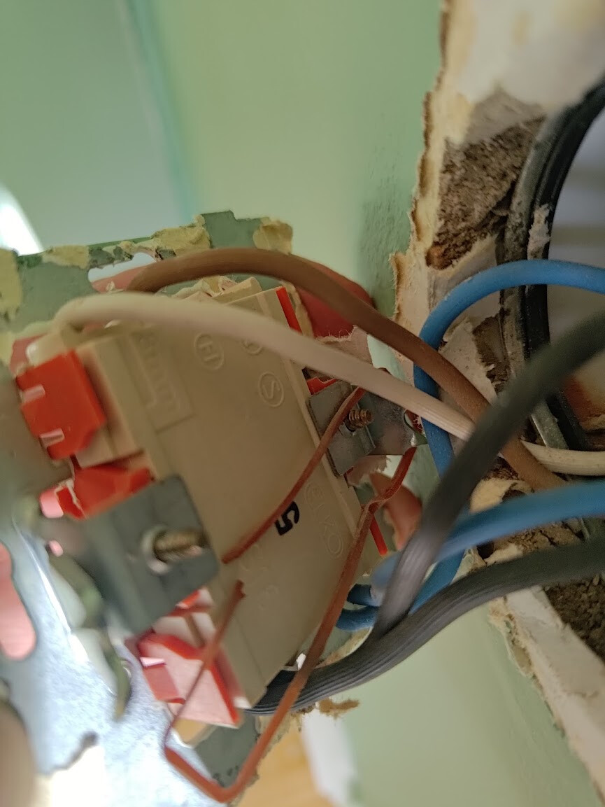

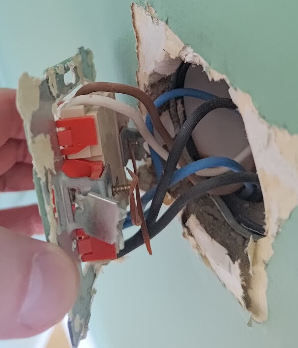

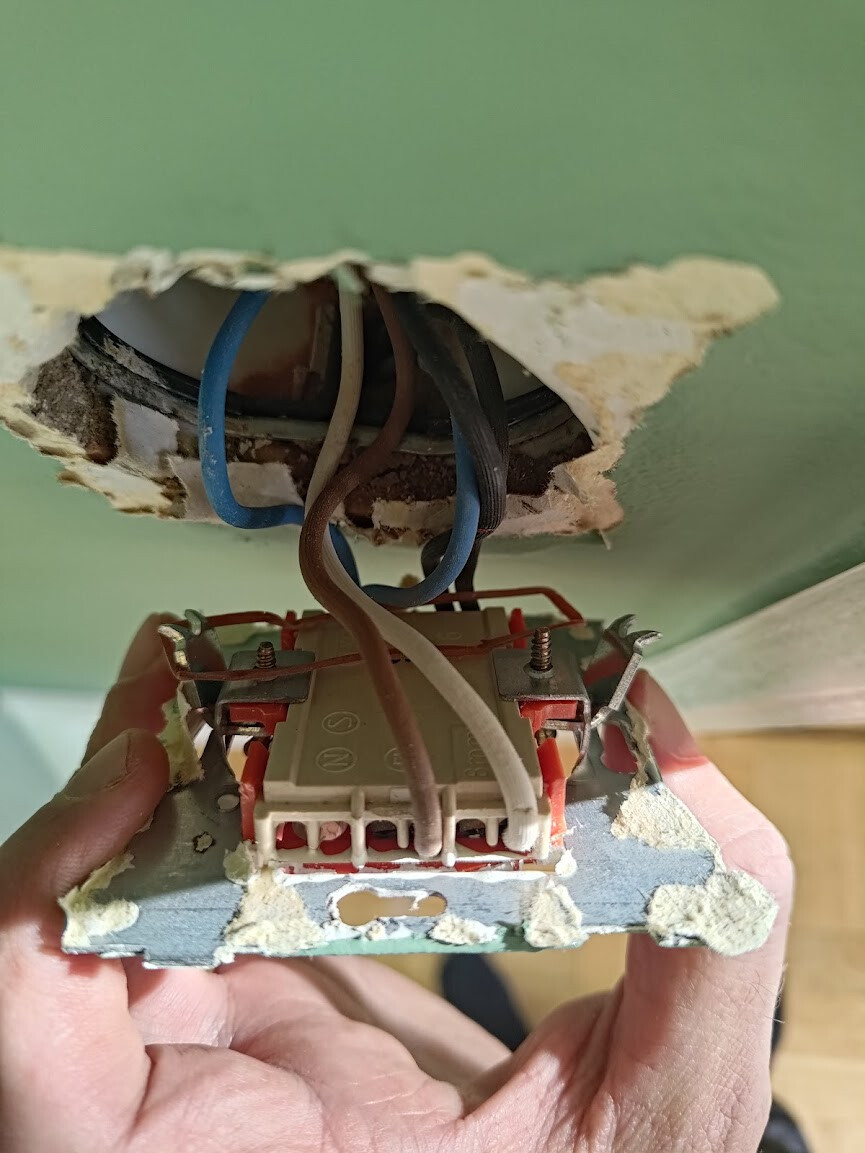

Gick bra med att skifta uttagen. Sprang nu på en kron-brytare. Hur ska jag koppla in på den nya här?

Jag hade för det första valt att koppla blå nollorna via separat kopplingsplint, tex Wago 221-413.

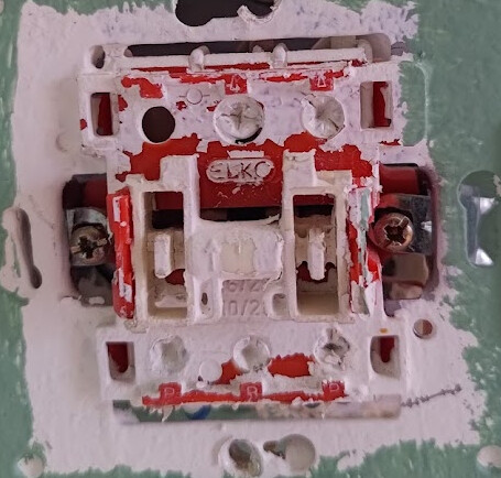

Sen kollar du på framsidan på den gamla, där ser du samma märkning som på den nya.

Brun och vit är inkopplade tydligt på ut-pilarna på det gamla uttaget så de känns ju förståeligt att de ska kopplas in på nya uttagets utåt-pilar.
Dock är jag inte med på att Blå ser ut vara kopplad till P och Svart till den ena B på gamla uttaget. Borde inte Svart gått till P (fas)?

Skitsvårt att säga på bilder men jag tycker svart sitter på P och blå på B jag.. Tre hundra gånger enklare om man själv får vrida och vända på uttaget.

Eftersom det är exakt samma innanmäte på gamla och nya brytaren så sitter blåa trådarna på B och de svarta trådarna på P.
Eller så använder du ett mätinstrument å mäter fram vilken plint som är P.

Förstår jag det rätt att Blå/Nollan inte egentligen har någon funktion i denna brytare utan bara är framdragen och monterad på en terminal utan funktion? Det var därför det föreslogs att sätta dem på en helt lite fristående kopplingsplint?

Nollan har inte någon funktion i brytaren nej, men den vidarekopplas säkert till ett uttag under?
En fördel med att den går där är in du vill byta brytare mot dimmer som kräver nolla, då är det smidigt.

Tack för era svar, nu kunde jag byta brytaren med lite ny kunskap i ryggraden.
