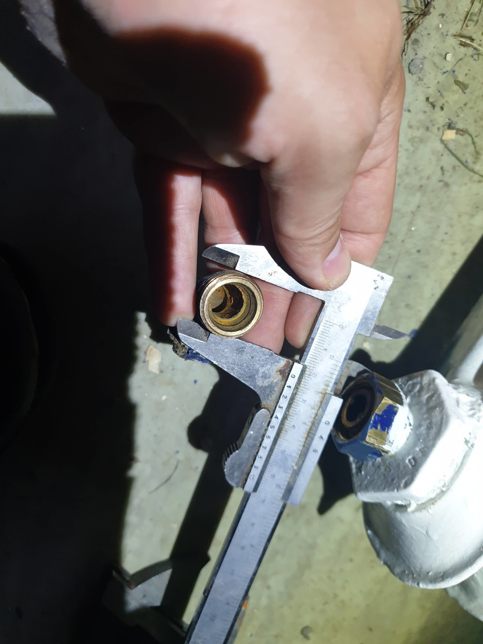

Hej! Har en gammal radiator jag vill återinstallera i mitt hus. Tänkte dra 15mm kopparrör till det. Vad behöver jag för kopplingar? Upp till slottsventilen mäter det 15mm innerdia och nertil 22mm innerdia. Antar att det kanske är speciella radiatorkopplingar man behöver. Tack på förhand!
Skjutmått mäter innerdiametern på en gammal radiatorventil vid en renovering.
Hand håller en skjutmått mot en gammal radiatorventil för att mäta dess innerdiameter.
I slottsventilen bör det vara en rörgänga 3/8”. Eller 10R som den kallas i dag.
i botten har du lämpligen en returventil storlek 15R
(Du har mätt ytter diameter inte inner)
Tack för svar
Har kopplat in ett antal gamla gjutjärns och plåt radiatorer. Det kan vara ganska olika inkopplingar, men samtliga fanns iaf för mig att få tag på hos Rinkaby rör. Bara mäta och beställa.

Passade moderna returventiler eller fick du byta nippeln in i radiatorn?
Räckte 15mm rör? Mina kopplingar är nog samma som dina men röret från väggen (som rörmokaren dragit fram) är 18mm. Jag tänkte dra 15mm och hoppas den korta sträckan på bara "kopplet" inte har någon betydelse...
