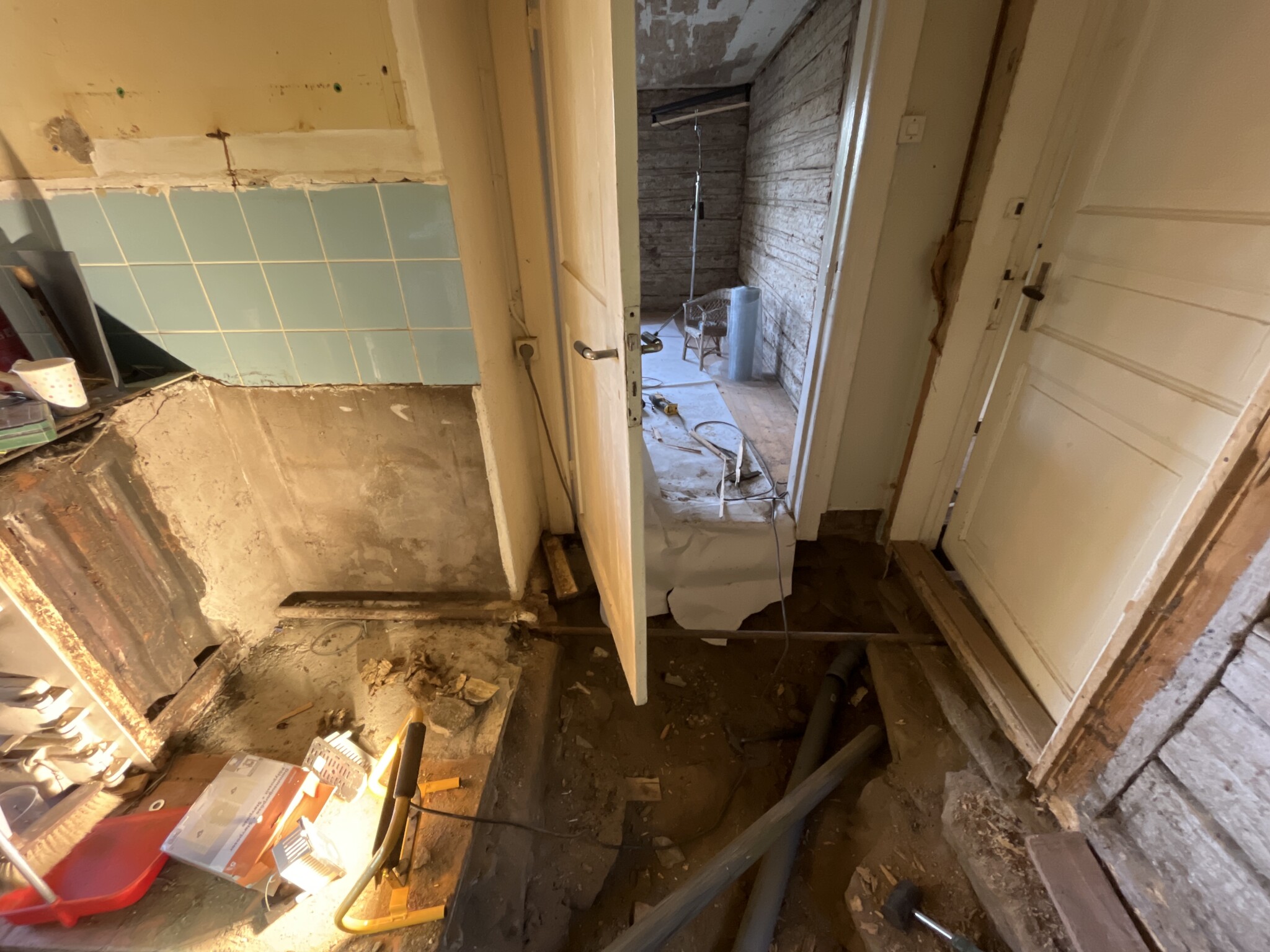

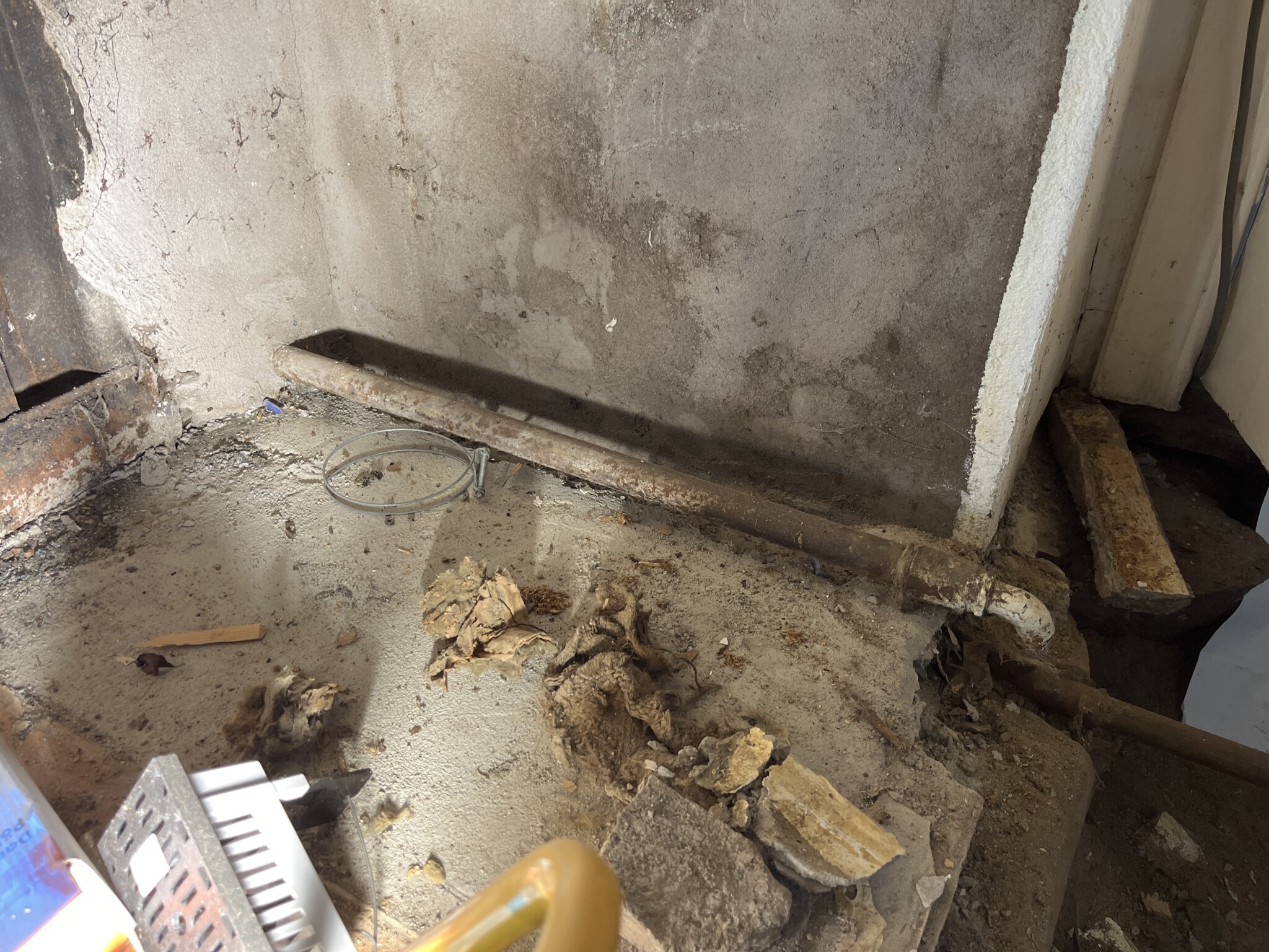

Tack igen för bra svar! Satsar på att behålla det i nuvarande skick och sätta på en ventil som du tipsade om. Såg en annan grej när jag var där häromdagen. Det löper ett rör från vad som verkar vara delen mellan panna o murstock (där rören går in och ut ur pannan) och sen ner i golvet på andra sidan av murstocken. Står en elspis där idag, röret går bakom den. Funderar på vad det kan vara för nåt? Nån typ av avrinning som leds ner i grunden? Jag kan inte se att det går upp nån annanstans. Märkligt. Men stort tack för hjälpen, tror det kommer bli riktigt bra att behålla det befintligt system.B Bjober skrev:Normalt ska ett rör (blåsrör, ångrör) gå upp över taket och släppa ut ånga och i värsta fall skvättar av hett vatten om någon skulle få för sig att stormkoka pannan. Sen ska ett rör (skvallerrör) gå från övre sidan av kärlet ner i pannrummet. Där ska den som sköter pannan se när det rinner vatten ur skvallerröret för då signalerar det att vattennivån nått max.

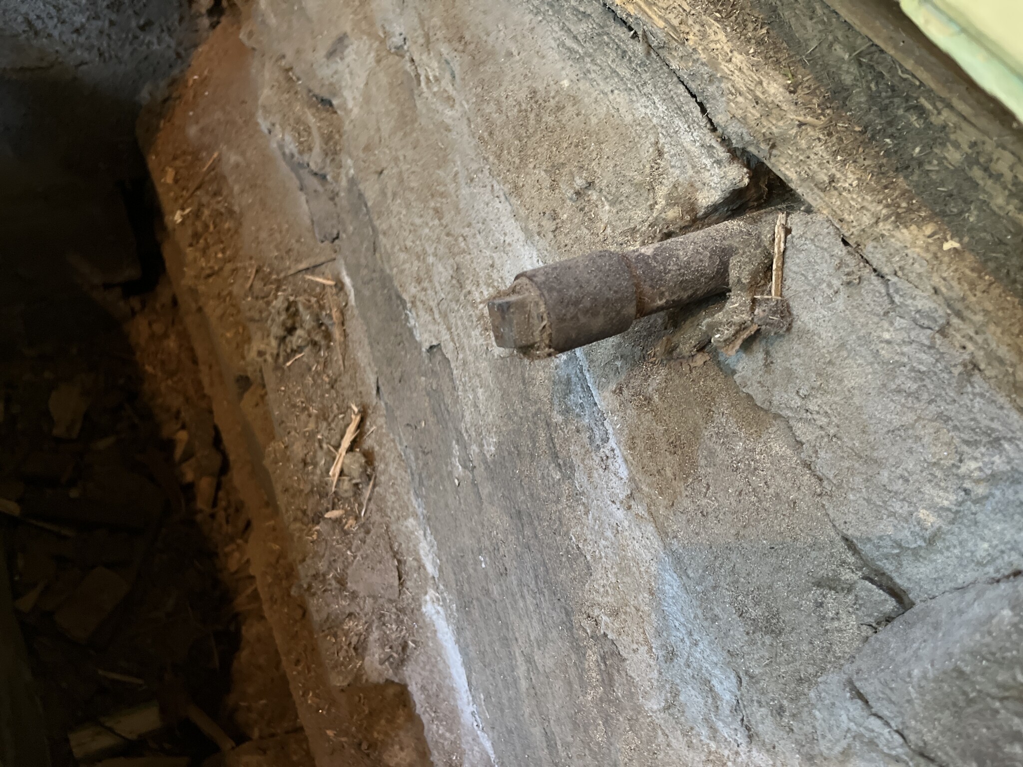

Proveldade. Funkar riktigt bra. Har tagit upp golvet i köket nu för att dra avlopp osv. Går ju ett rör ner under gamla golvnivån ut från pannan. Nu slutar det röret med en tätad plugg i krypgrunden på en tillbyggnad, innan 70-talstillbyggnaden gick det utanför husgrunden. Det är lägsta punkten i systemet så jag antar att det är ett avtappningssystem. Det är lite i vägen för renoveringen och det finns en annan avtappningsventil på ett av de andra rören. Röret är skarvat. Precis innan det går ner i krypgrunden. Jag antar att man skulle kunna tömma ut all vätska och sen korta röret, vad tror du, @Bjober ?B Bjober skrev:Normalt ska ett rör (blåsrör, ångrör) gå upp över taket och släppa ut ånga och i värsta fall skvättar av hett vatten om någon skulle få för sig att stormkoka pannan. Sen ska ett rör (skvallerrör) gå från övre sidan av kärlet ner i pannrummet. Där ska den som sköter pannan se när det rinner vatten ur skvallerröret för då signalerar det att vattennivån nått max.

Eller kanske ska man ha det i krypgrunden så kan man gå ner där och tappa av om det behövs?
