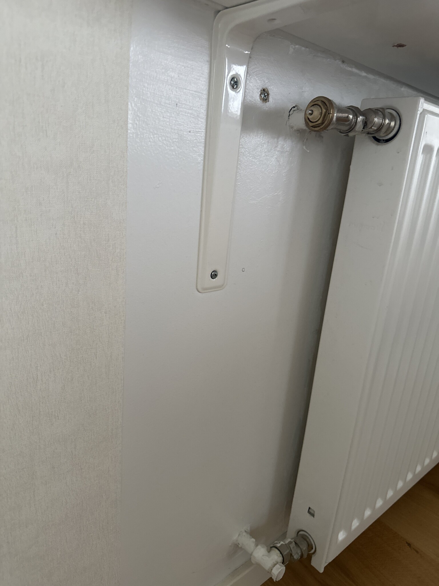

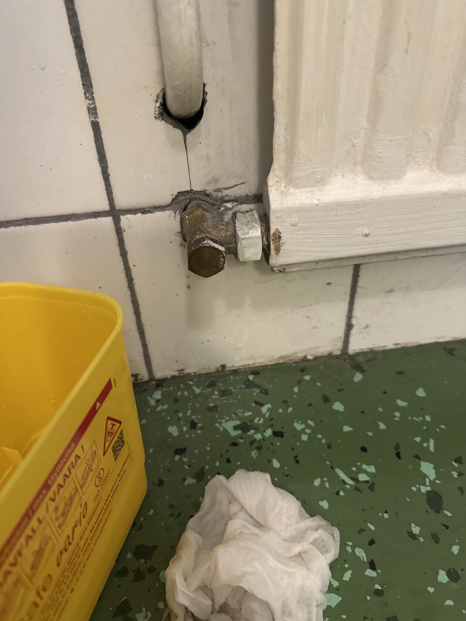

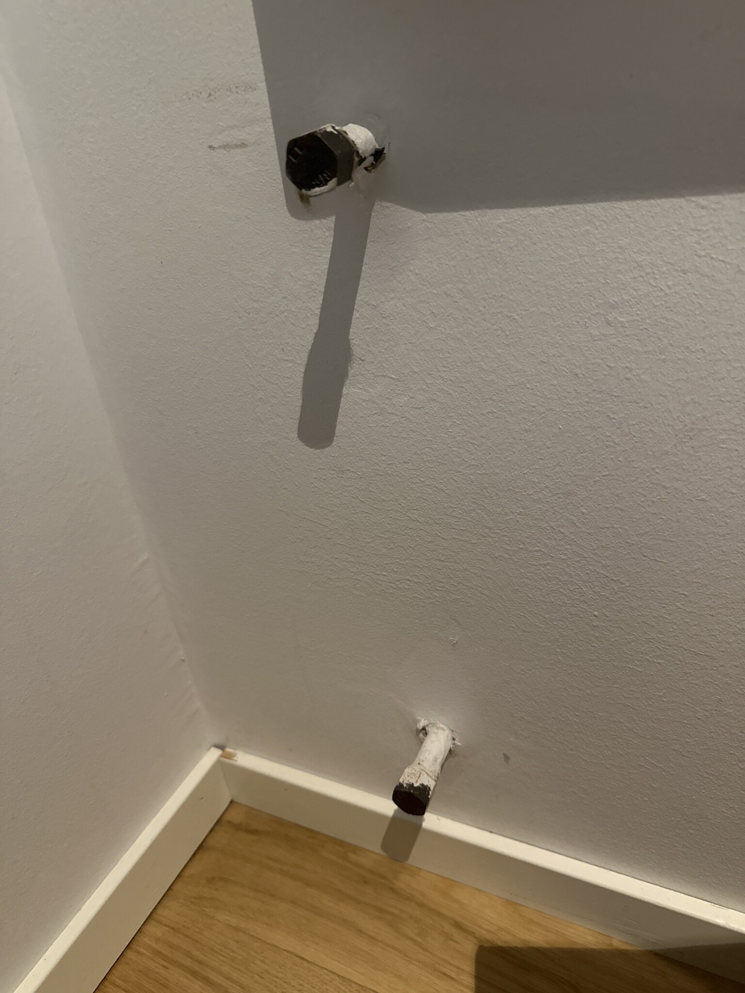

Nyss flyttat till en hus med som jag ser det ett 1-rörs system. Skall ta bort sista elementet på slingan (botten våning) och tänkte strypa/stänga så många element som möjligt. Dessa borde väl ha en av stängning i botten/retur? När jag öppnar pluggen så börjar det rinna ut vatten. Skall vänta till VPn har gått klart. Det konstiga är att jag ser i hallen där ett element varit som de tagit bort borde ha kortslutet systemet men inte. Ingen radiator har koppel.

Bilderna visar typiskt tvårörsystem.
På första och sista bilden sitter det returventiler, innanför täcklocket sitter ventilspindeln, den har troligen ett spår i sig för spårmejsel. Det kan komma vatten när locket lossas, å ännu större risk att det kommer vatten när du börjar skruva på ventilen.

Japp. Typiskt tvårörssystem.
Returventilen hade förr ingen tätning så det gäller att skruva in pluggen medans det läcker.

Okay, det är bra. Ja, rör nog inte de gamla radiatorerna utan får väl byta eftersom. Men varför har man då dragit ut tur och retur så långt ifrån varandra? Blir lurigt att få dit koppel om man vill.
