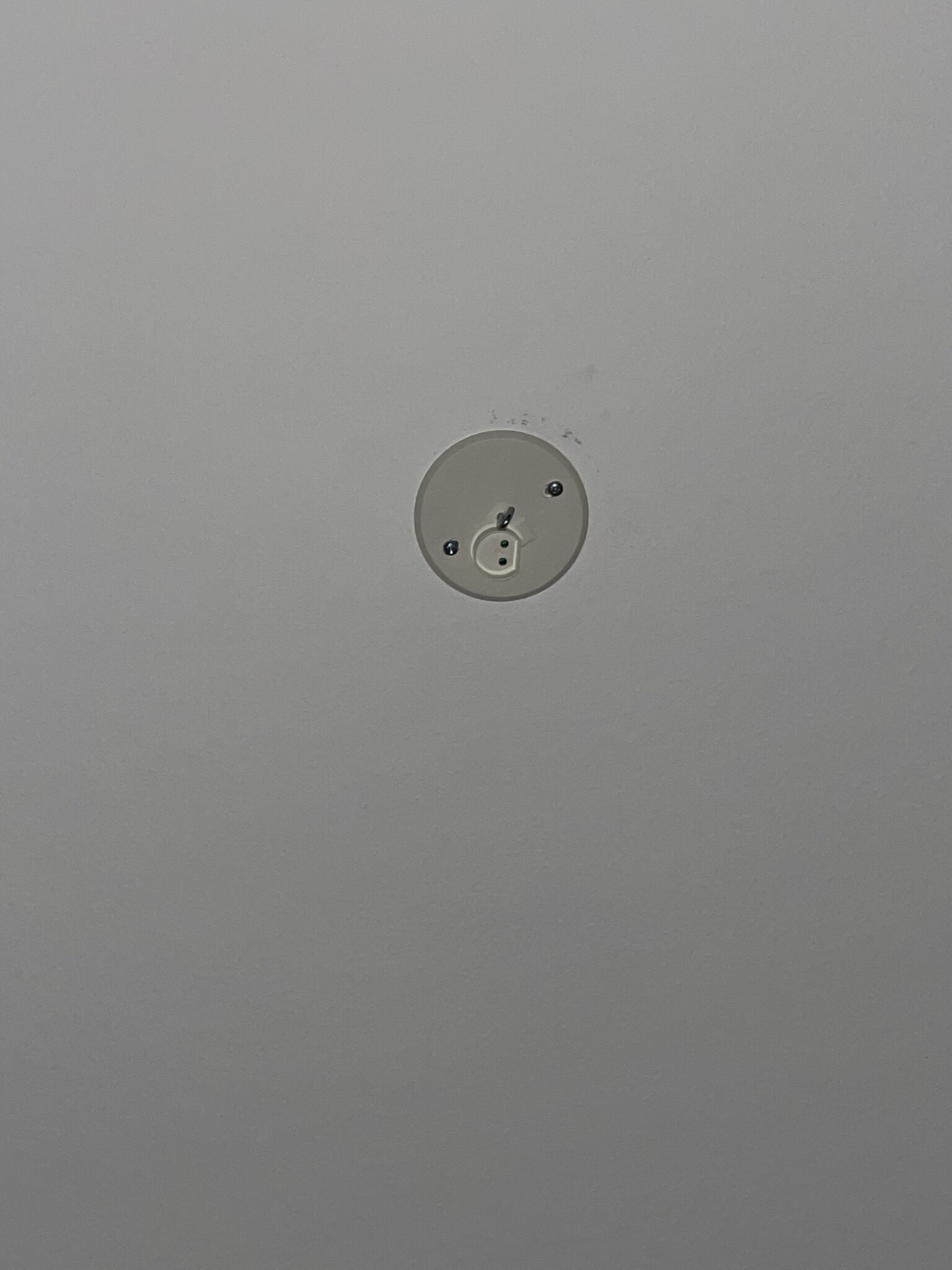

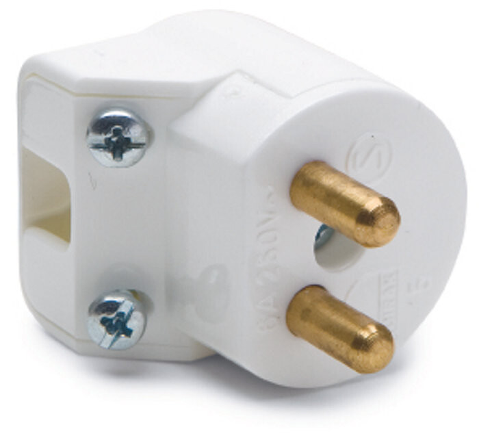

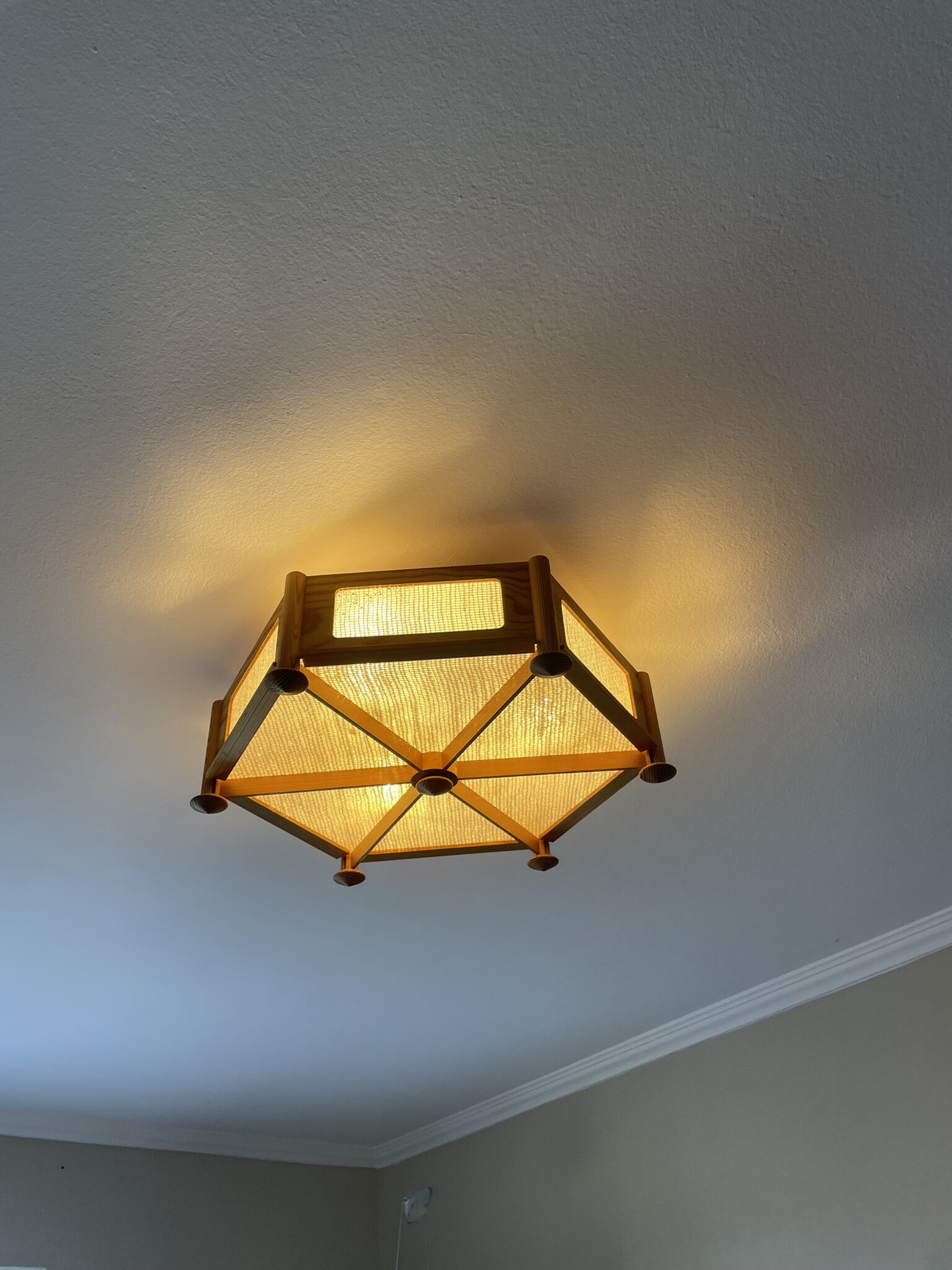

Hej! Jag har köpt denna lampa och har ojordat D - uttag i taket. Denna lampkontakt är rund så går inte in där. Finns det någon kunning här som kan ge mig råd på vad jag ska göra?

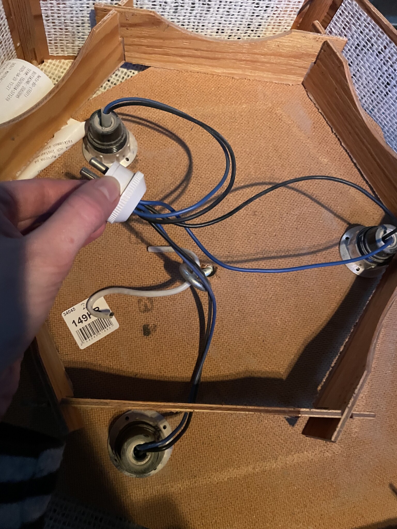

Jo det behöver du. Ojordad kontakt får användas om apparaten är dubbelisolerad. Dvs både lamphållarna och sladdarna ska vara dubbelisolerade. Dina sladdar ser inte ut att vara dubbelisolerade, och behöver därför bytas. Också tveksamt om du får in allt i samma kontakt.C cs888 skrev:

Njaa, i det här fallet stämmer det inte. Uttaget i taket är ojordat, och om vi förutsätter att det är korrekt installerat (att det inte finns jordade uttag i samma rum), så får man koppla in en ojordad klass 0 apparat som den här lampan. Vilket man gör med den ojordade varianten av lampkontakt. Finns inget krav på dubbelisolering i det här fallet.S Svante Svenson skrev:
Allt ser rätt ut.
