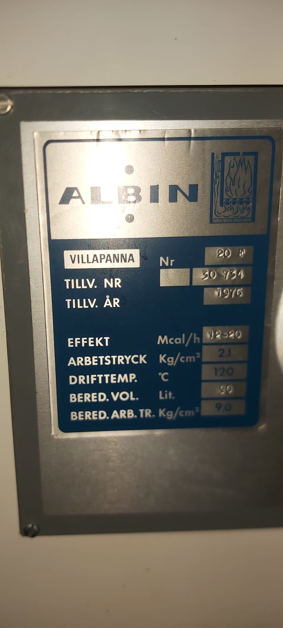

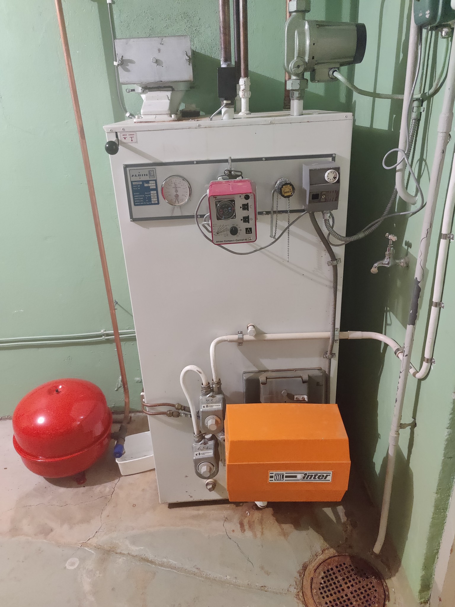

Kollar på ett hus som har en kombipanna från Albin "Villapanna 20F" - kan inte utläsa någon mer info om modellnamn eller något, hittar inget på google heller om denna. Pannan är från 1975 och har inte gått på olja i minst 10 år, rören till brännaren är avklippta sedan länge tillbaka (enl. mäklaren).
Pannan går idag på El, något jag helst hade velat komma bort ifrån och gå mot pellets istället. Går det att montera dit en pelletsbrännare utan några större svårigheter? Eller är det lika att räkna med köp av en helt ny pelletspanna?
I övrigt så är det inget fel vad jag har märkt eller sett, den tuffar på. Tar gärna emot tips&info om ni vet något om denna panna!
Gammal kombipanna Albin "Villapanna 20F" i pannrum, går på el med avklippta oljerör.
Typskylt på en Albin Villapanna 20F med tekniska specifikationer, tillverkningsår 1975.

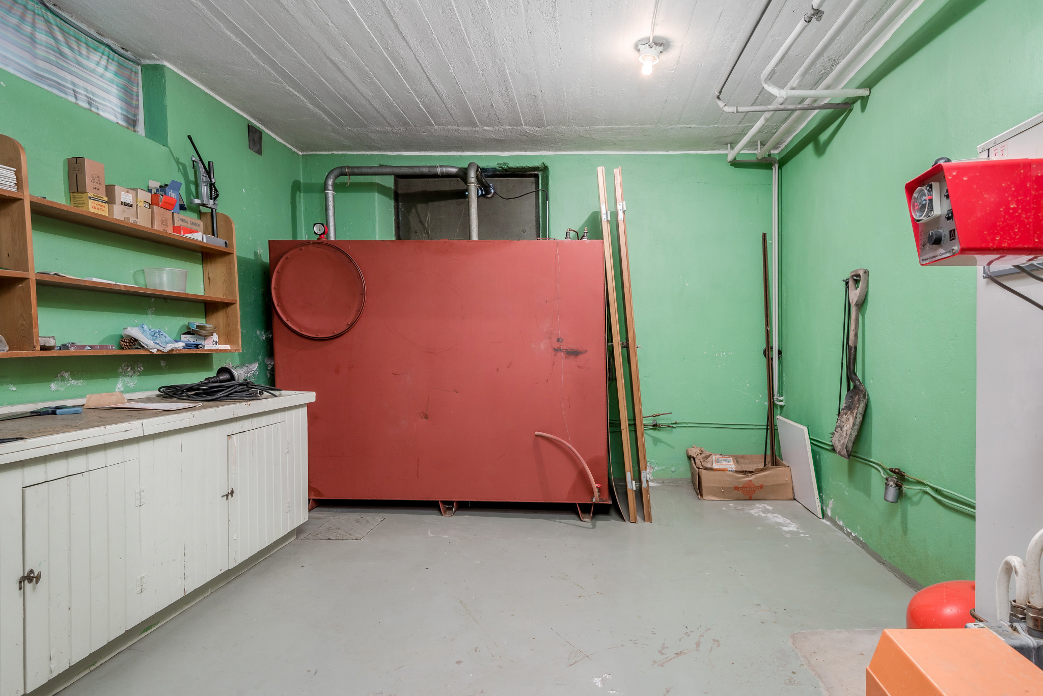

En röd gammal kombipanna i ett källarrum med gröna väggar och arbetsbänk.
En gammal panna från 1975 har ganska stor förlusteffekt. Finns betydligt bättre numera så satsa då på en ny pelletspanna med full automatik.
