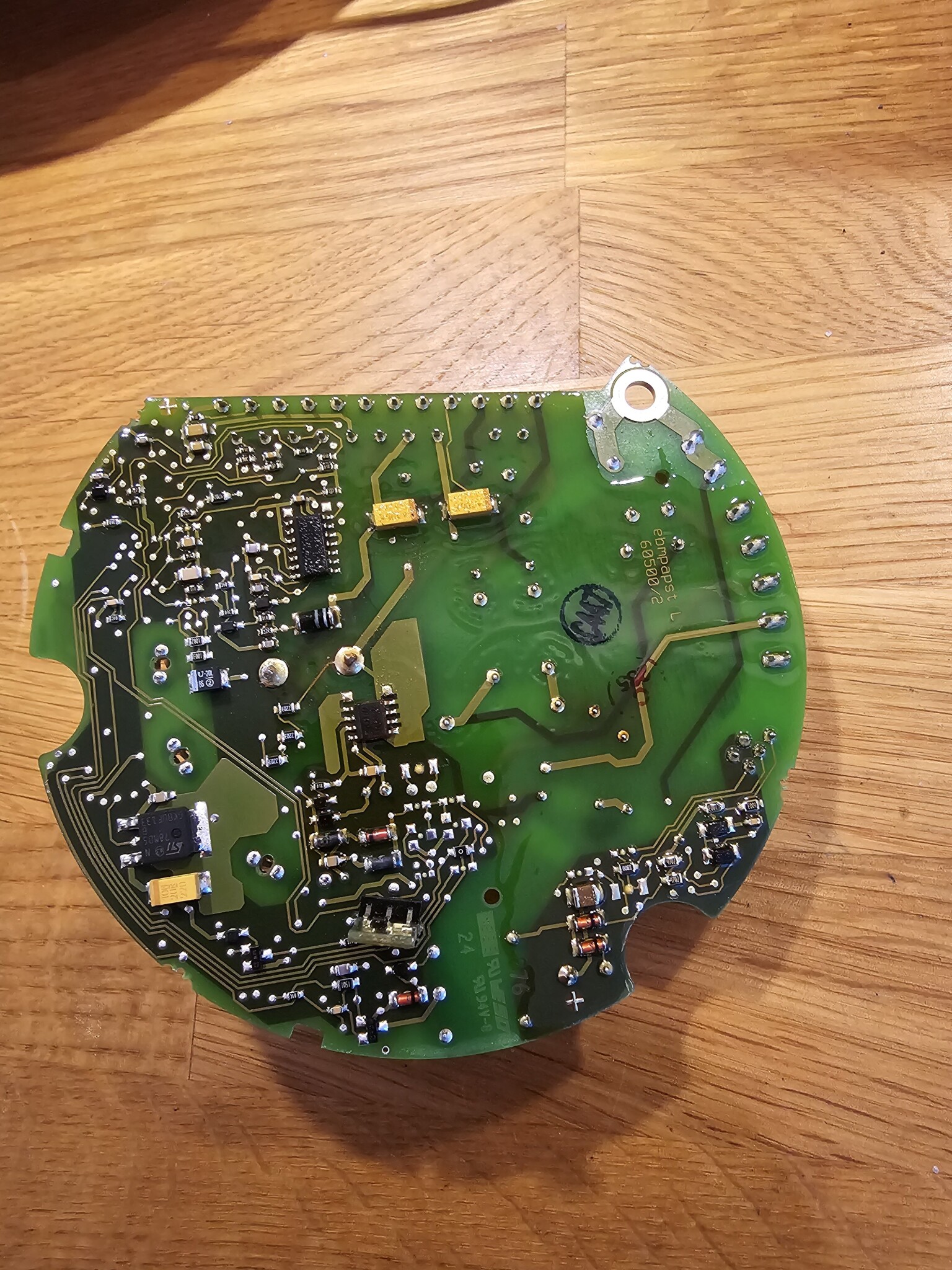

Tog isär min men ser ingen säkring?
  • En kretskortsenhet på ett träbord med elektroniska komponenter men ingen synlig säkring.
  • Circuit board without visible fuse.

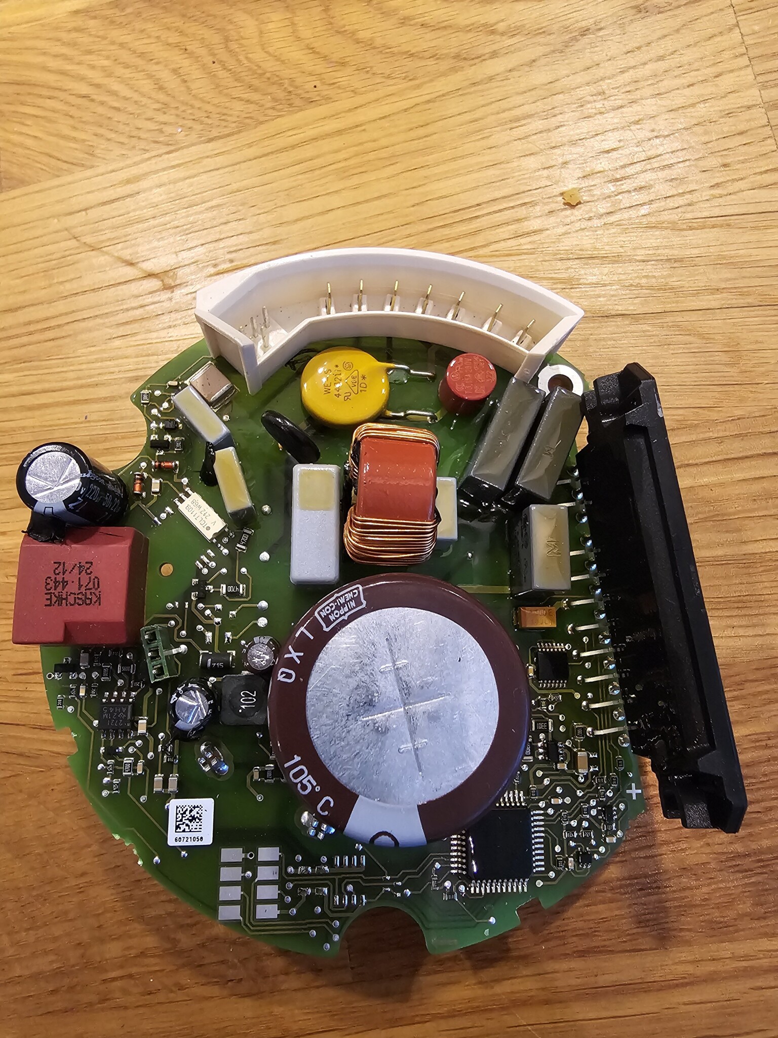

Första bilden, den runda röda prylen uppe till höger under kontaktdonet är en säkring.
hfrid
Tack! Den verkar "tyvärr" hel..
Mätte du upp säkringen? Dvs kortslutning=ok, annars trasig
Yes mätte över benen med summer och den pep fint tyvärr..
