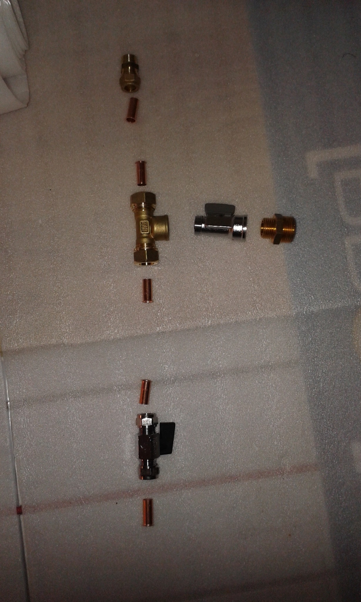

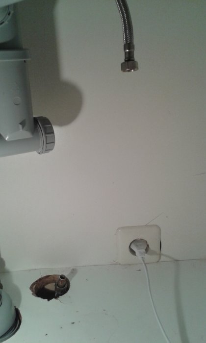

Nån som ser nåt problem med denna kombo? Inkommande vatten från kopparrör till första ballofixen. Litet rör till t-kopplingen. Ballofix till diskmaskin som avstickare. Litet rör till koppling som ansluts till flexslang med gummipackning från blandaren.
Min tveksamhet: är det lämpling t-koppling? Ballofixen till diskmaskinen tänkte jag köra med lin och pasta?
Diskmaskinens avstängning skall monteras ovanför diskbänk enligt gällande branschregler som försäkringsbolagen följer om man skall få ut ersättning vid ev. vattenskada. Har du ingen köksblandare med avstängning för diskmaskin så finns det ventiler/kranar för ändamålet som monteras ovan diskbänk.

Det är ju dock inte olagligt (även fast jag är av samma tycke som föregående skribenter) att koppla som TS vill. Man får helt enkelt ingen ersättning vid ev skada.
Det ser ut som du blandat 15 & 12mm kopplingar? Har du korrekta VA förminskningar i T-röret? Har du plan ände på 12xR10 kopplingen högst upp? Lin är bäst att gänga ihop din avstängning med till DM.
jag hade satt t-röret först och sedan en ballofix på vardera förgrening, en för diskmaskin o en för vattenkran.

Tack för svaren. Ja, det är förminskare i t-kopplingen som inte syns på bilden, och plan ände högst upp. Jag satte en avstängning innan t-kopplingen ifall nån av alla kopplingar ovanför skulle visa sig otät. I nuläget måste jag stänga av huvudvattnet till hela kåken
jag försökte kolla med folksam igår men det var stängt, ska kolla idag vad som gäller hos dem!
En ny fråga dök upp igår: hur mycket måste grada/fräsa i och på röret? Jag köpte en sån där hylsa som man vrider, men jag tyckte jag fick ta i och snurra hur mycket som helst för få det bra..
