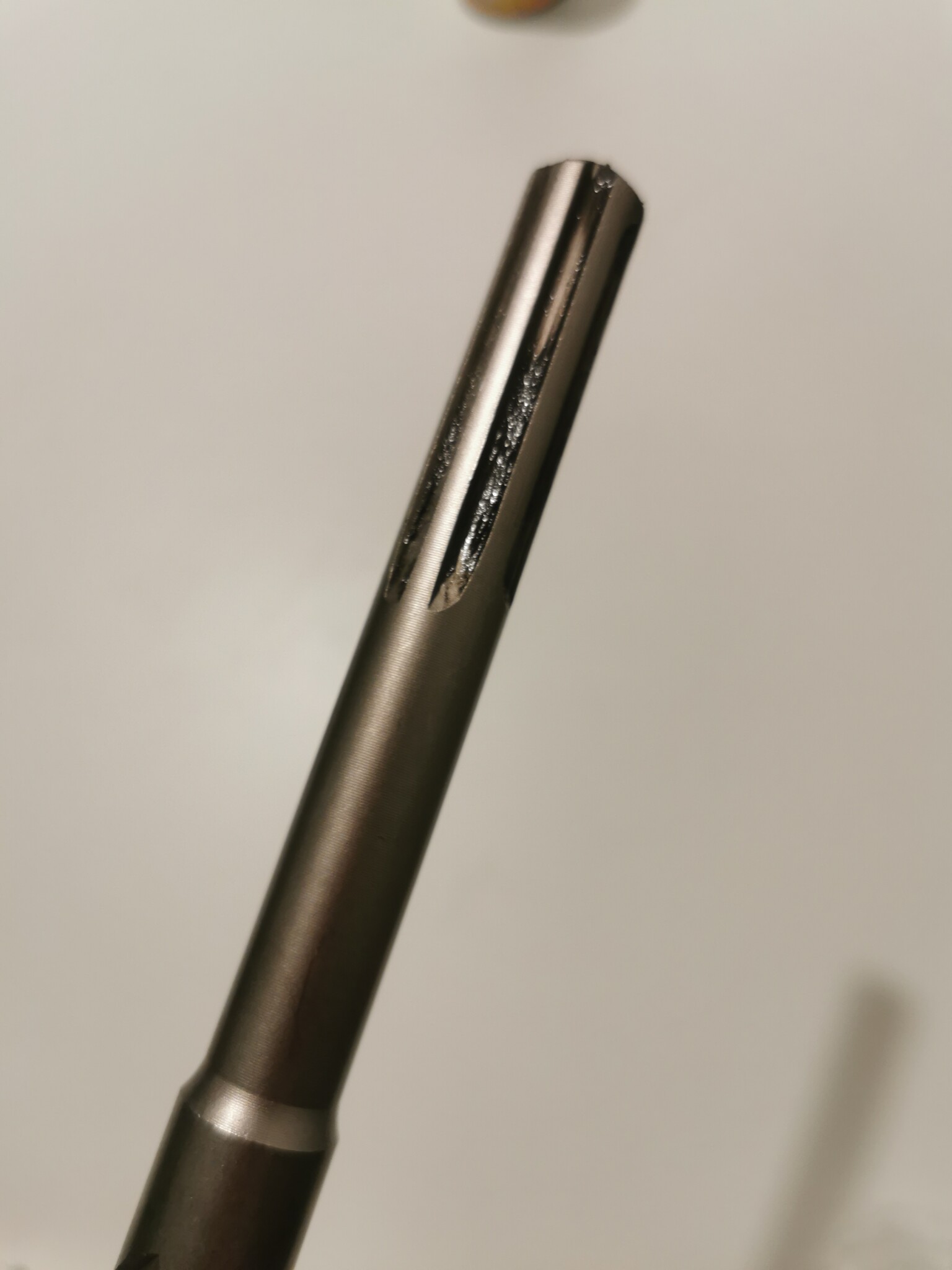

Japp använd den finska modellen =våld.Försök sätta fast borret i skrustycke om det går och sedan ryck med chuken öppen.
Tack!
Borde själv ha kommit på att använda mig av maskinens kraft för att slå lös stålet. Efter att ha upprepat processen flera gånger, och sedan hållit tillbaka chucken (det läge i vilket stålet lossas) och gasat på i bilningsläget så hoppade stålet ur nästan av sig självt.
Tack alla! Tack som fan!

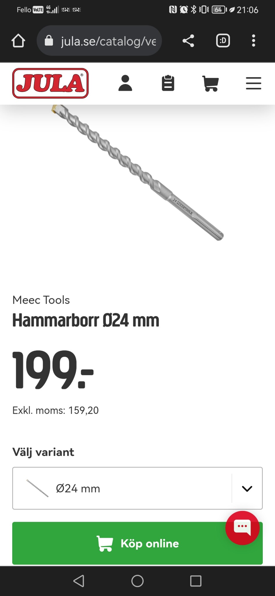

Kan tillägga att jag provat med Hiltistålen jag kört av, och de löper jättefint i chucken. Men så fort jag trycker i stålet från Jula så fastnar det, och så måste jag göra som tidigare för att få loss det. Kommer aldrig igen köpa borrar för tuffare ändamål på Jula. Aldrig.
Undvikes lämpligen av den som avser att borra i berg. .

Julas kostade 150kr mer och funkade sådär (för mig).
Edit, mindes fel ang. pris. Skilde en tjuga.
