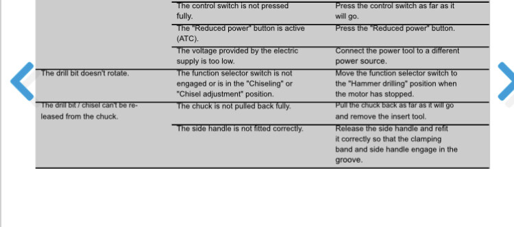

I felsökningsmanualen för maskinen står detta.
Felsökning, borr roterar inte, steg-för-steg lösningar, kontroller, elektriska verktygets instruktioner, två kolumner, blåa pilar.
Inte för att jag förstår vad sidohandtaget har med detta att göra, men kanske värt en koll?
/Höghus
