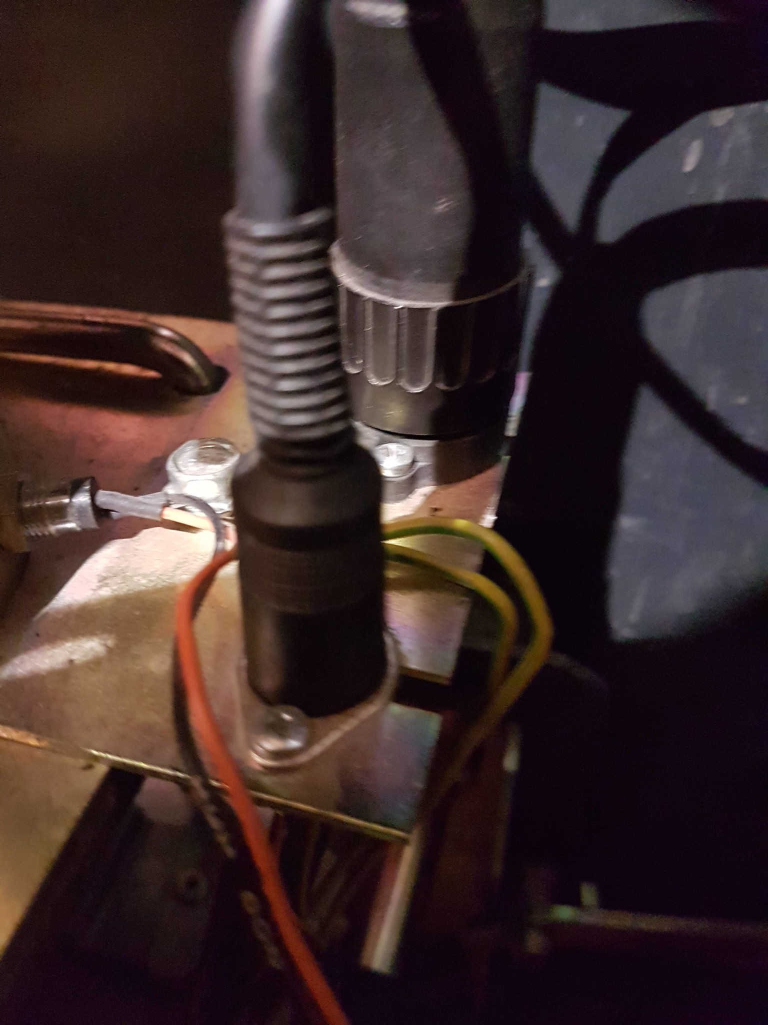

Kan va något på spåren. Fick tips att lysa med en lampa ,men noll respons .
Testat å koppla ur huvud kontakterna (har bara fipplat på dom andra innan) jo då då reagerar optovakten.
Kan man byta denna svarta ..
Rensa oxid eller löda om. Tvivlar på att nått behöver bytas faktiskt.
Nu vet jag att vissa kontakter kan få nå oxid som vägrar sluta krångla, troligen pga att ytpläteringen slitits bort, men det där sitter ju i snäll miljö så det bör vara ok.
Har du någon erfarenhet av denna typ av kontakt.. hur man öppnar den och hur det enklast går att lösa.B Bjober skrev:
Förstår att den kan bli glapp då den alltid behöver dras ur vi rengörning av brännaren.. och kan således behövas byta..

Ser ut som en vanlig DIN kontakt.
Vanligtvis finns ett hål där låsfjädern låser, tryck ner fjädern och dra upp plasthylsan.

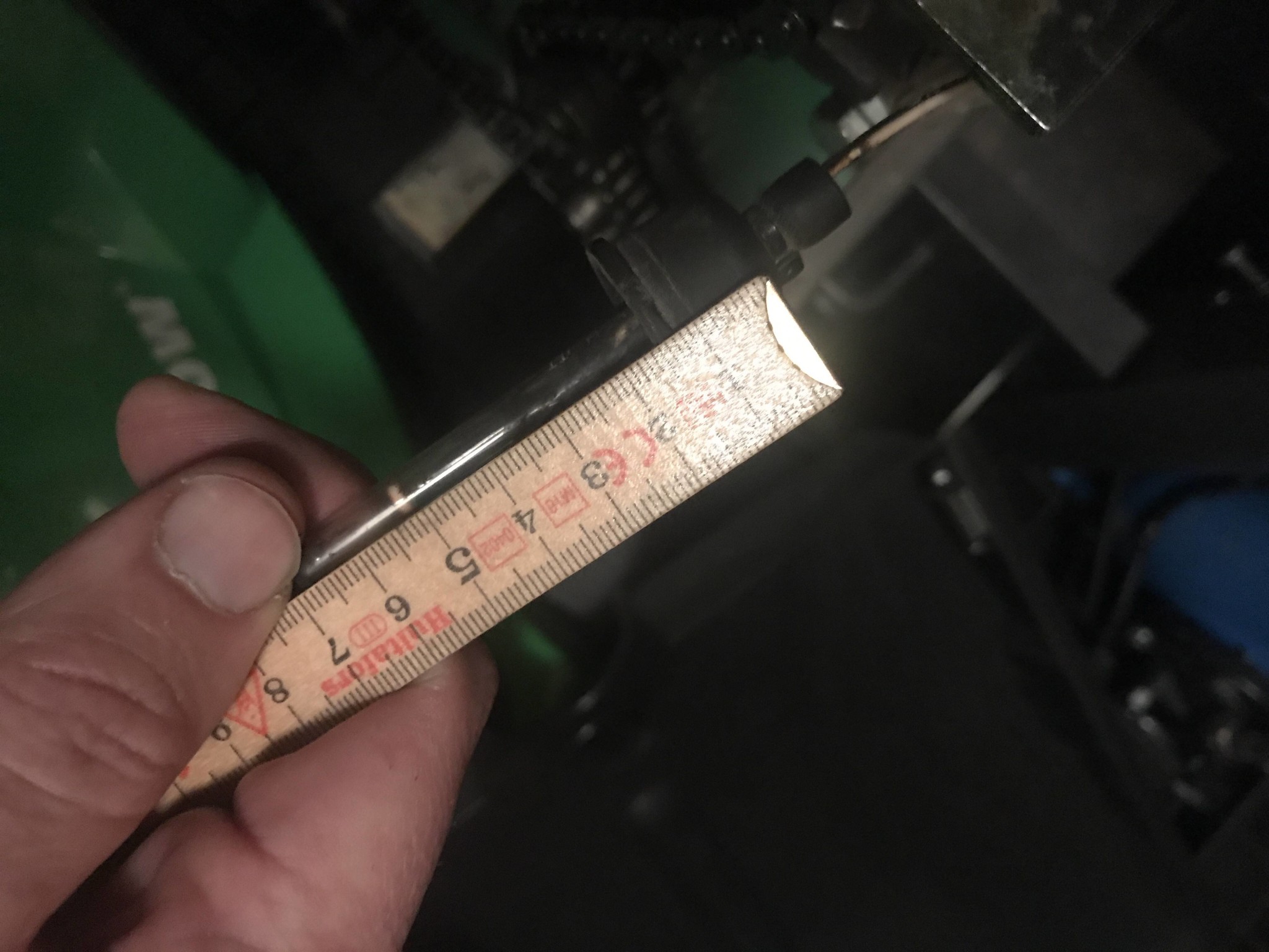

Om jag vore hemma kunde då få ett mått hur långt ut vakten ska sitta från gummitutan.
Det måttet finns i en tråd på BH men att hitta det........

Alltså dom kontakterna är rätt tåliga, har du lyckats få fram felet när du bleppar på just den? Skulle initialt satsat på lite kontaktspray.
Jag hade ett styrkort som gått och fick en del skumma fel, kommer dock inte ihåg vilka
så det är ju tänkbart också.

Efter tipset att lysa på optovakten utan respons så provade jag med det enda jag inte gjort dvs koppla bort dom två kontakterna , när dom sedan sattes tillbaka fick optovakten liv igen och om jag ruckar på denna så ändras värdet, tom till 0.
Nu tuffar pannan på får se om den slår stopp..
Optovakten sitter in stucken i röret så långt det går, men om det finns ett rätt mått så mottages det tacksamt..
Håller tummarna
Och där hade den nått rätt temp, står i läge från och inget larm
Nu satan är det värme i kåken med vedspisen i full fart dessutom. Får se hur kallt det är imorn om det fortsätter lira..
(Måste hursom fixa kontakten)
