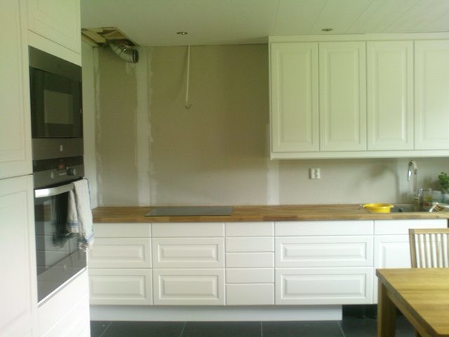

Köket börjar nu att bli klart och ska kaklas nästa vecka. Innan dess (nu i helgen) måste jag bygga in fläktröret på något sätt. Trodde att man skulle kunna dra om röret i bjälklaget och dra ner fläktröret precis över spishällen (där fläktkåpan ska sitta), men det gick inte.
Hur bygger vi bäst in röret? Behöver man någon renslucka (det fanns innan) som ingen under husets 13 år har använt?
En tanke är att bygga en "fyrkantig" låda som går från väggen på vänster sida till väggskäpen på höger sida. Har täcksidor kvar, men vilket blir bäst att bygga i det eller gips?
Snälla, hjälp mig att bestämma!

Om du har mer än en krök mellan de båda ändarna på röret så måste det finnas renslucka vid varje krök.
Du kan bygga in röret i en låda, men tänk på att röret måste vara brandisolerat (även där det går uppgenom ditt innertak, vilket det inte ser ut att vara nu). Hela vägen upp genom vinden. Tanken är att om det börjar brinna på spisen och elden sprider sig upp via fläkten till röret så att ev. fettavlagringar i röret brinner. Då skall en sådan brand kunna pågå i 15 minuter utan att elden sprider sig från röret till någon annan del av bygganden.
Tiden varierar lite, om man bor så att brandkåren har lång utryckningstid, så sätts kravet högre. Kolla med din lokale sotare vad som gäller på din address.
Vad gäller material i lådan så tycker jag att det ser bäst ut med gips. Så att lådan ser ut att höra till taket. Jag tror att den blir mest diskret på det viset. Om du använder plåtvinklar för att sätta ihop lådan istälklet för trä så kan du göra lådan något mindre och smäckrare (plåtvinklar brukar finnas på byggmarknadne på samma ställer som plåtreglar).

Hempularen: vad innebär brandisolerat? Så som det ser ut idag så såg det ut när vi rev ner det... Fläktröret var isolerat av isolering och gick i en krök från där det sticker ner på bilden och ner ungefär där elkabeln hänger ner. Jag har inte flyttat nämnvärt på fläktens placerin (ca 10-20cm) och det fanns endast en renslucka innan. Om jag förstår det rätt så behöver den då finnas kvar?!

Brandisolering är antingen 30mm mineralull (finns färdiga rullar med ull på ståltrådsnät som är avsett för ändamålet), obs det skall vara mineralull, glasull duger inte. Eller en gipskanal, där får då inte finnas något brännbart material inom, 30mm från röret.
Jag skulle ha gjort låda från skåp till skåp och tryckt in en spot på vardera sida av fläkten, brukar bli så mörkt och tråkigt uppe i hörnorna annars, håller med hempularen om utförandet i gips som målas in i takfärgen blir det snyggaste.
Ok, fläktröret var omslutet i mineralull och ett stålnät innan jag tog ner det. Jag funderade på att bygga en "låda" från sidpvägg till skåp och har faktiskt funderat på att montera en spot på varje sida av fläkten med ;-) mest pga av att jag fick 2 spottar över när jag monterade in dem i taket. Kanske kan man koppla dom till fläktens lampor så dom tänds samtidigt som den...
Om man förlänger fläktröret ca 40 cm åt höger (i en låda byggd av gips) innan man svänger ner det över spishällen, behöver man ha en renslucka precis i svängen då eller? Det finns ju färdiga luckor man kan köpa och sätta utanför i gipslådan (har sådan i badrum och i ett sovrum på ovanvåningen).
Lutar åt gips för det är ju mer brandsäkert än trä... Gäller bara tt få det snyggt. Taket är inte målat utan av skivor som har en trästruktur, men jag har en bruten vit kulör på väggarna som jag kan använda även till inbyggnaden.
