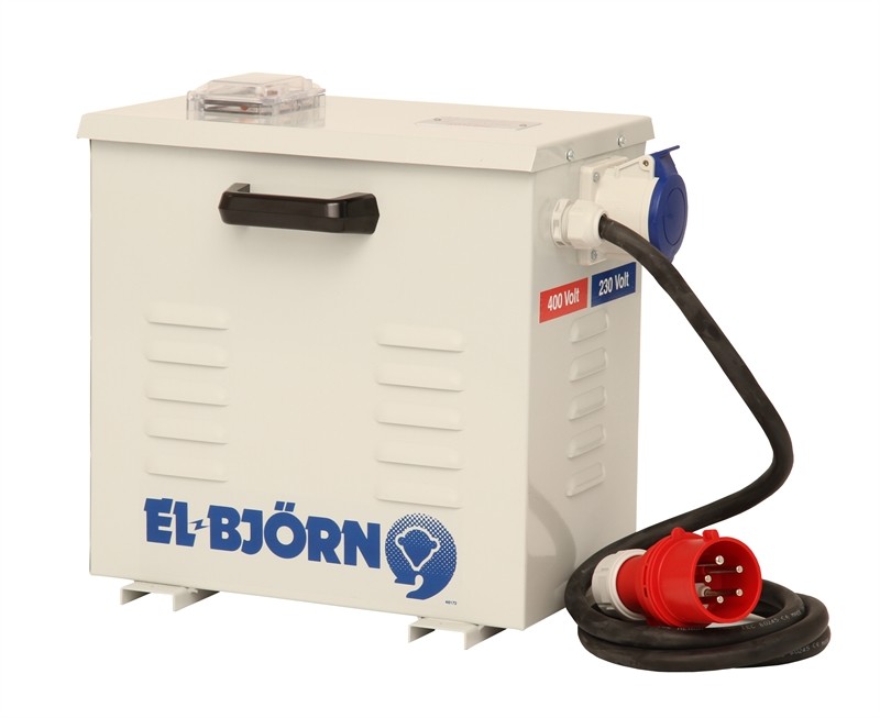

Jag tror att kunskapen om var man hittar en lämplig transformator generellt är större i Norge än i Sverige. Detta eftersom det är ett typiskt norskt problem. Det finns 400 V och 230 V parallellt och det byggs om från 230 till 400 på många ställen. Är det något som skall vara inkopplat i trefasuttagen? Om inte så kanske du kan bygga om vagnen, men den generella lösningen som alltid fungerar är transformator.
Vill nog påstå att det är något liknande detta som behövs: http://www.elbjorn.com/no/produkter/str%C3%B8m/transformatorer/autotransformator/autw10k_transformator_10kva_med_stikk
Det går att göra om installationen i vagnen så att den passar för 230/400V , "ny-norsk"-"svensk"-"röda uttag" men då passar den inte mot 3*230v "gammel-norsk"-"blå uttag". Vill man kunna använda vagnen vilket system man än stöter på så är enklaste sättet att ha vagnen utförd för 3*230V med blått intag och sedan använda trafon när man stöter på de röda uttagen. Alla försök till mellankopplingar utan trafo blir mer eller mindre livsfarliga, det är mycket lätt, även för en van kopplare, att göra något misstag när man korsar två system och jag har svårt at se att det finns något rätt sätt att göra det utan trafo.
(Det skulle kunna gå att ha två fullständigt separerade system i vagnen med varsitt intag och sedan dubbla uttag för varje apparat men det blir mer kablar, krångligare, ökad kompexitet, fler handgrepp, ökad vikt osv. Knappast lägre kostnad heller.)
