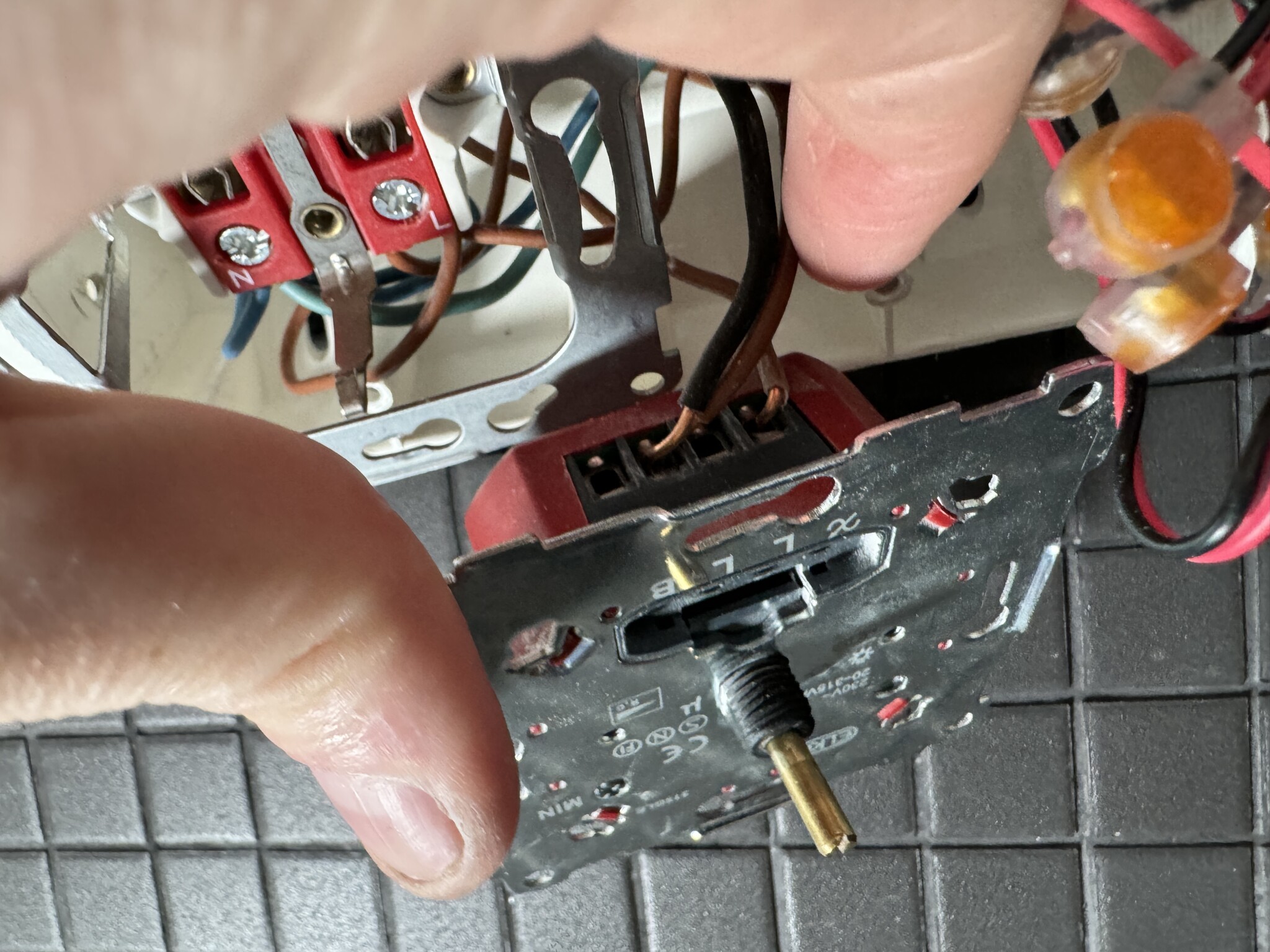

Vad jag förstår har du 230 V matning till en dimmer som styr ett drivdon som driver spottarna. Dimmern kan ha en säkring. Det är en enkel kedja att undersöka, men då behövs ett mätinstrument som kan mäta spänning, både AC och DC. Man kan också koppla förbi dimmern för att prova. Jag kan inte gissa, och det finns ingen mening med att gissa.
Därefter skulle vi behöva gå igenom denna installation lite då det finns saker att ha synpunkter på. T.ex var finns drivdonet? Det skulle behöva separeras bättre från övrig utrustning. Man får inte blanda sladdarna som det görs på bilden.

Drivdonet är som sagt någonstans inne i gipsväggen bakom. Går inte att komma åt så lätt. Angående synpunkter på övrigt läggs då på till listan på tidigare felaktigheter som elektrikern gjorde med denna installation. Nu blir jag mer och mer inne på att bara försöka ta bort så mycket som möjligt av hela installationen och få dit ett vanligt uttag och köpa IKEAs köksbelysning med ett vanligt grenuttag och sätta dit. För har inte råd att lägga 5500 kr till på elektriker som man igen inte vet om den gör ett korrekt jobb.Bo.Siltberg skrev:

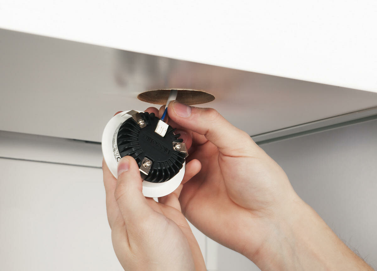

Jag köpte vad jag trodde var samma som jag hade köpt innan. Modellen heter i alla fall exakt samma sak och ser likadan ut. Däremot upptäckte jag att anslutning av ledarna skiljde sig lite. På dessa nya kopplades dom in i en liten wago-grej istället. Det är 12V ja för övrigt.H hempularen skrev:
Edit: "wago-grej" är följande och kallas tydligen "Push-in terminal" enligt produktsidan (https://www.hidealite.com/en/products/downlights-with-driver/recessed/1202-12v-_-265655):

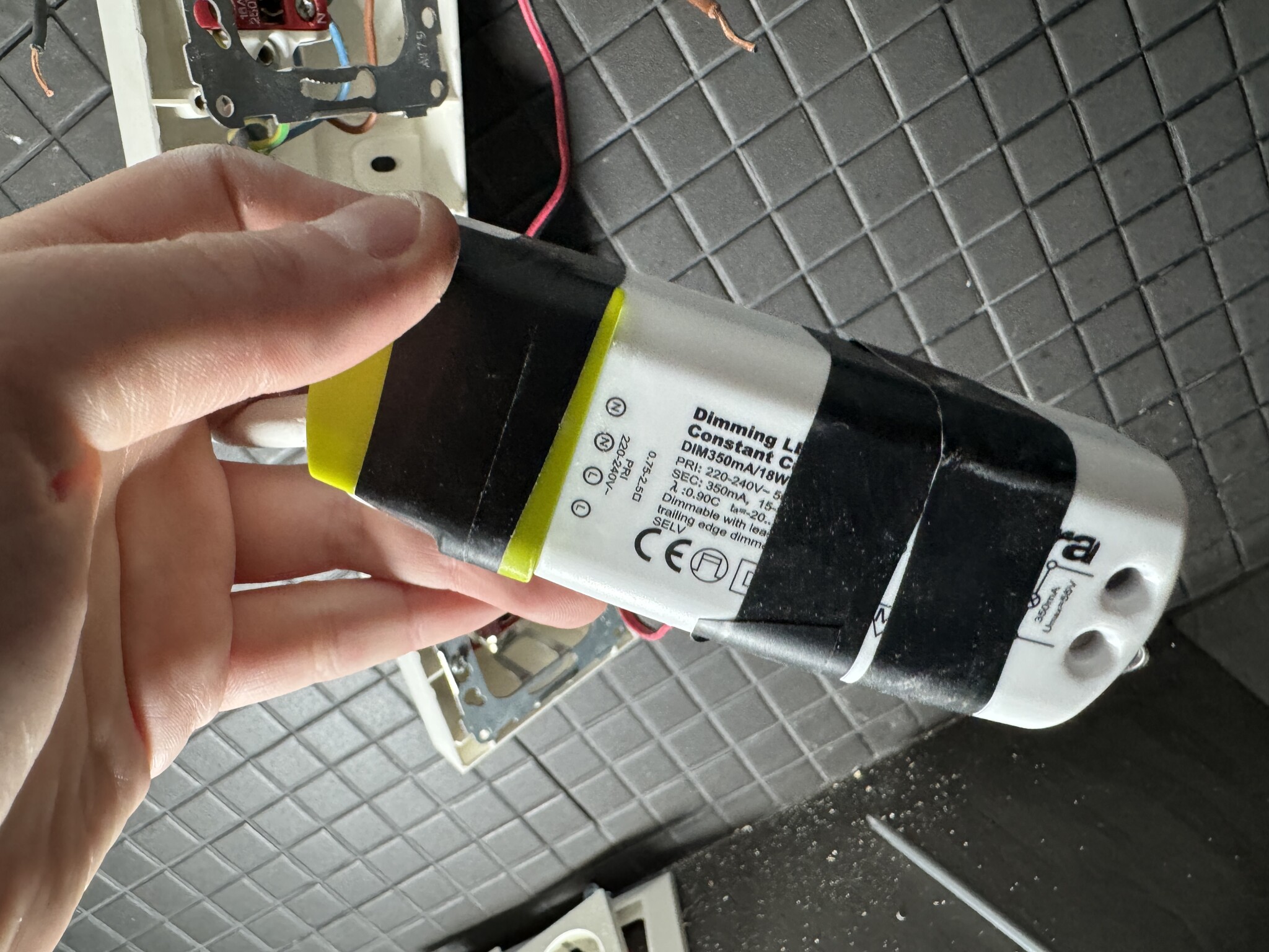

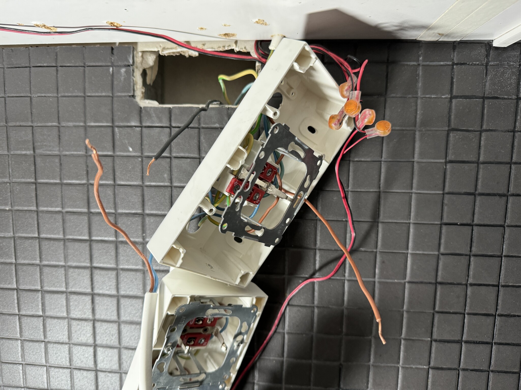

Nu har jag kopplat loss dimmern och monterat loss hörnboxarna och grävt fram drivdonet. Har försökt ta kort hela tiden för att dokumentera så jag kan återställa. Har dock fortfarande ingen aning om varför de nya spottarna inte fungerar. Men vill nog just nu försöka få loss allt som har med spottarna att göra och montera tillbaka hörnboxarna. Någon som vet hur det ska kopplas då? Den svarta ledaren gick ju till dimmern. Men nu måste den väl kopplas in nån annanstans. I uttaget antar jag. Vilket hål?
Det står "constant c" vad man ser på drivdonet så det är nog ett konstantströmsdrivdon och Hide-a-lite 1202 finns som konstantströmslampor. Så dina nya lampor är inte alls exakt lika dina gamla.
Dessutom med tanke på att det bara är två kablar vid varje fisköga avslöjar också att lamporna ligger i serie och inte parallellt som de skulle gjort om det vore konstantspänningsmodell på 12/24V.
Så ja antingen är det dimmern, drivdonet eller en utav alla lamporna som gett upp.

La märke till det också. Att det är konstantström. Så jag har absolut köpt fel lampor. Men vadå, dom är alltså inte kopplade för konstantström? Men har ändå fungerat i 9 år? För du säger att dem skulle ligga parallellt om det är konstantström? Vilket denna installation är med de gamla lamporna.Purre skrev:
Nej jag säger att dom ligger i serie och inte parallellt som en 12/24V lampa skulle gjort.peterwesterlund skrev:

Ska den svarta ledaren in där den bruna som satt mellan uttag och dimmer sitta? Alltså i uttaget. Tänker jag tar bort den bruna som gick mellan uttag och dimmer, och sätter in den svarta från väggen i det hålet i uttaget istället.
Har du kontrollerat var felet kan ligga? Om det är konstantström och seriekoppling räcker det ju med ett avbrott var som helst så slocknar allt. Strömmen går genom alla belastningar.
Dags att ta fram spänningsprovaren och börja mäta.
Lägg gärna upp en bild på dimmern också vad det är för typ.

Jag har ingen spänningsprovare. Men jag kopplade in den svarta där jag trodde den skulle vara och slog på strömmen och det verkade vara rätt. Håller på att ta bort allt kablage nu till spottarna och montera ner dom. Måste ha en mer underhållsvänligt system. Vill inte ha kvar detta. Vill hellre sätta in ett vägguttag där dimmern satt och ha ett drivdon med vanlig väggkontakt som sätts in i grenuttaget. Sedan en trådlös dimmer som jag kan montera var jag vill som går till antingen om drivdonet kan ta emot signal från dimmern eller så får jag sätta kontakten från drivdonet i en smart plug eller nått. Ska inte heller längre ha kablarna till spottarna och drivdonet bakom väggen utan flytta upp till överskåpet ovan.A avh67f skrev:
Vet ännu inte vad jag ska köpa men att jag inte ska ha kvar detta som varit är jag säker på i alla fall. Bort ska det.
