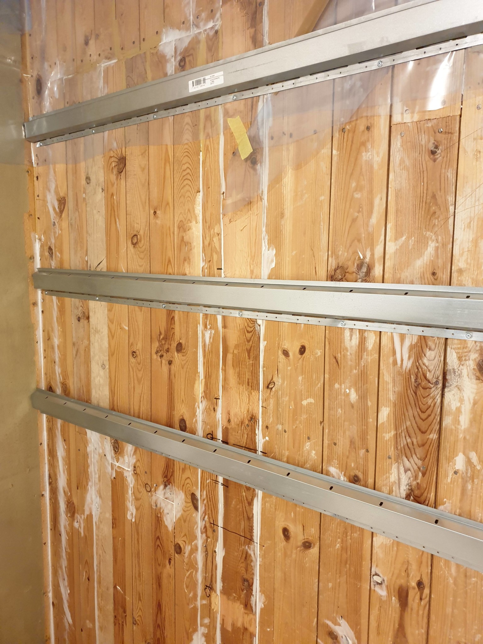

Jag renoverar ett av rummen i huset och i samband med det så tänkte jag ljudisolera en av väggarna (till ett annat sovrum).
Befintlig vägg är en plankvägg. Min plan är att
Sätta akustikprofil på plankväggen och två lager Ultra Board (tung fiberförstärkt gips) på den.
10 mm tomrum
70 mm stålreglar isolerat med stenull och med två lager Ultra Board på.

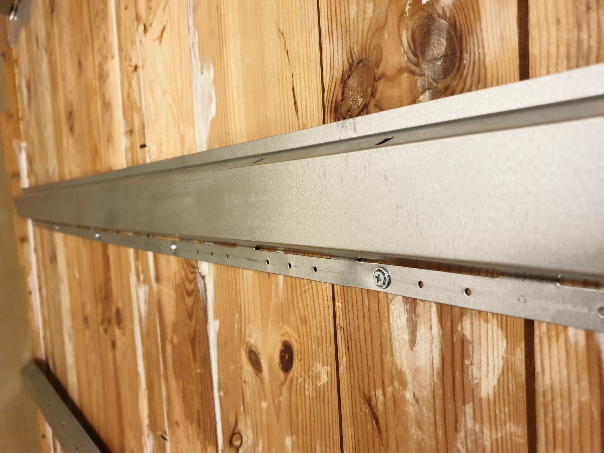

Nu till frågan: i de monteringsanvisningar som jag hittar för akustikprofiler så skall den monteras på reglar. Men jag har ju ingen regelstomme utan en lätt ojämn plankvägg. Nu har jag skruvat upp ett par akustikprofiler och det känns som att profilen ( den understa delen som skruvas mot väggen) "rasslar" mot väggen, vilket den inte skulle gjort om det var en regelstomme.
Är det en dålig idé att sätta akustikprofil på en plankvägg? Eller kan jag avhjälpa detta genom att sätta en tunn läkt bakom akustikprofilen (så att den in ligger mot plankväggen)?
Akustikprofil monterad på en ojämn plankvägg med synliga skruvar och utan regelstomme.
Akustikprofiler monterade på en lutande ojämn plankvägg under renovering.
