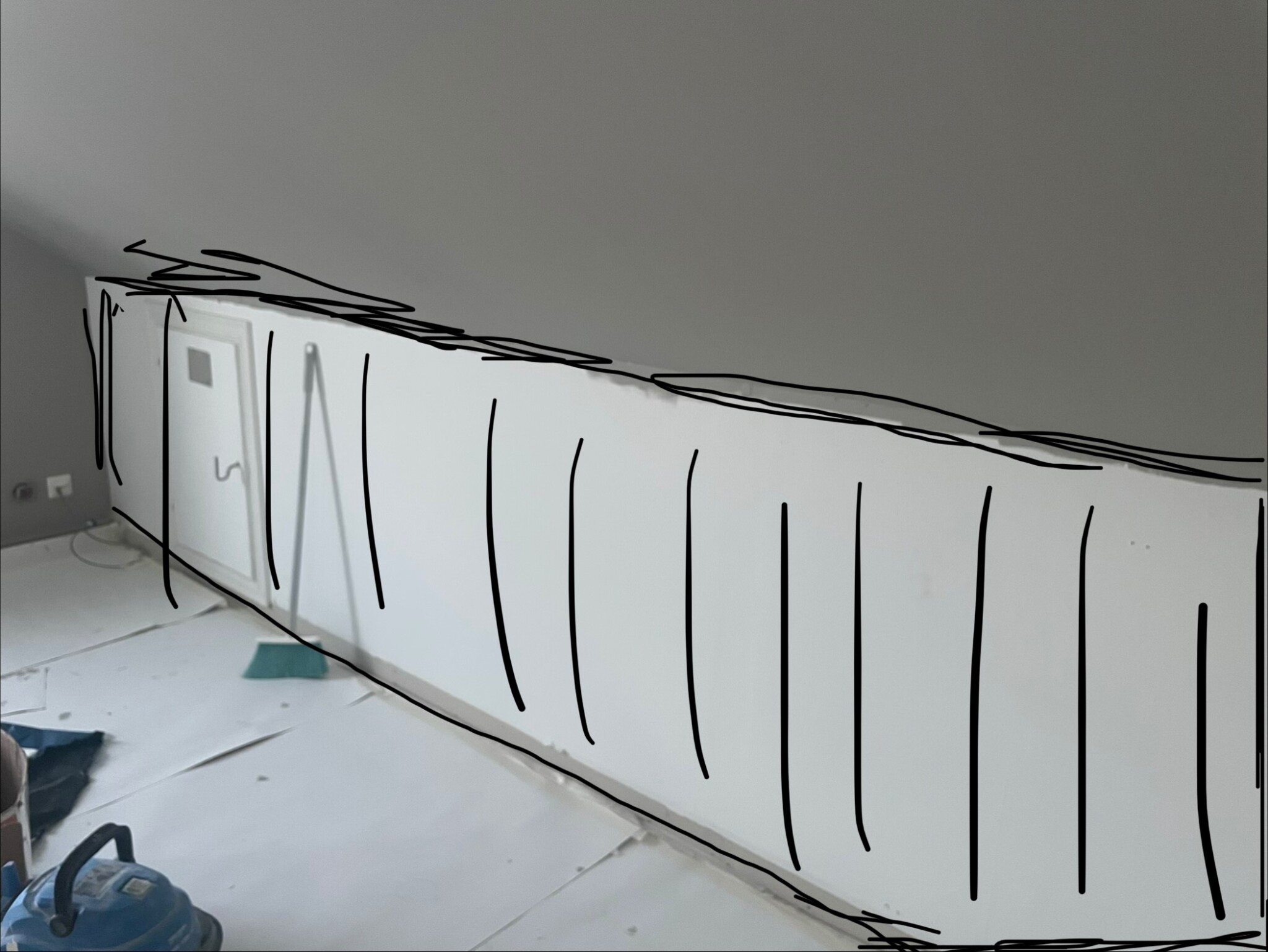

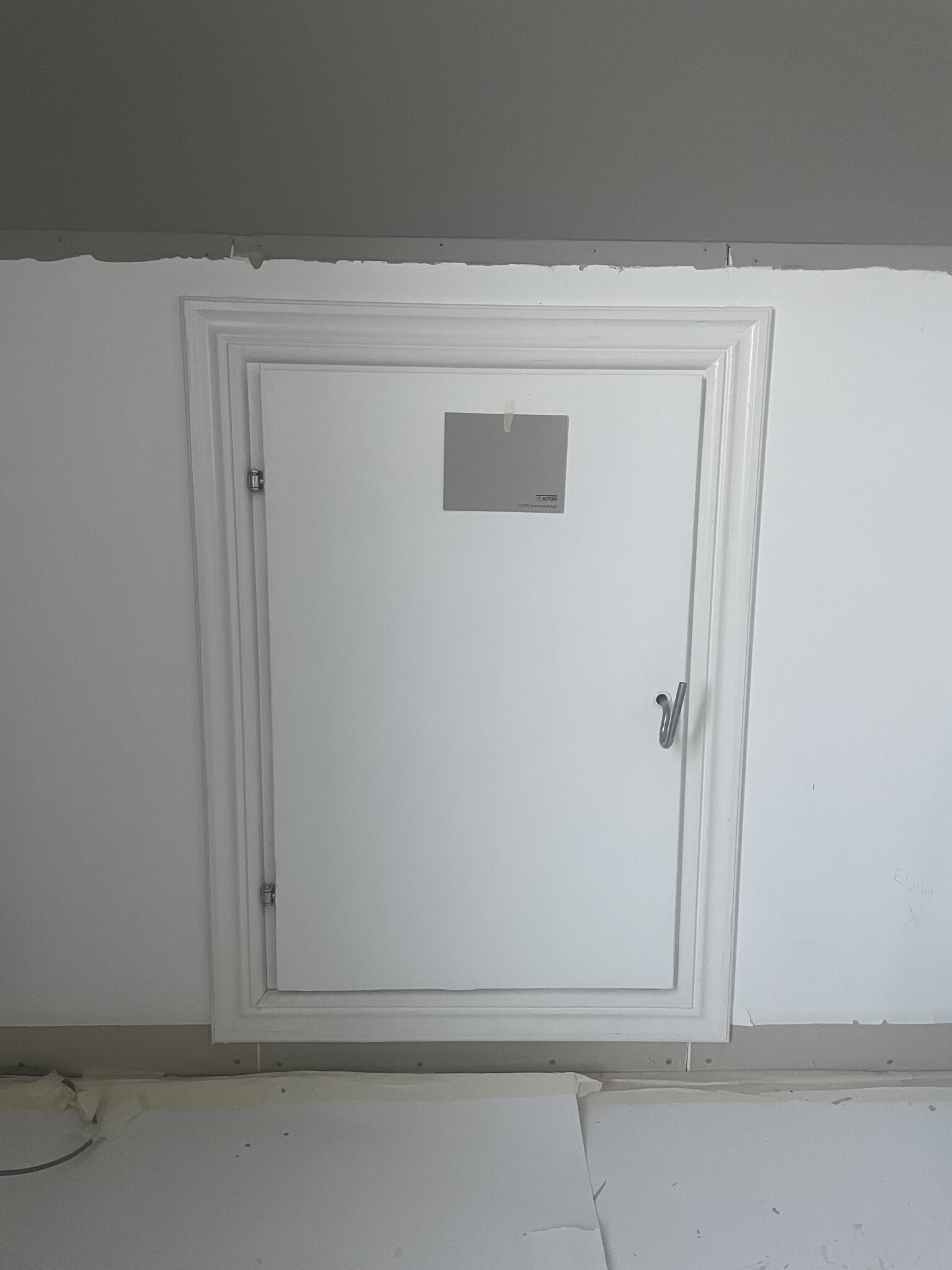

Vi håller på att renovera ett sovrum och tänkte sätta akustikpanel i nedre delen av snedväggen. Men där sitter också en kattvind, där själva dörren sticker ut en aning från väggen. Vi skall ta bort listen runt dörren men hur kan vi gå få till det på ett bra sätt, även om dörren sticker ut något?
Vi har funderat på att måla dörren svart och bara sätta dit ribborna. Eller finns bättre förslag?

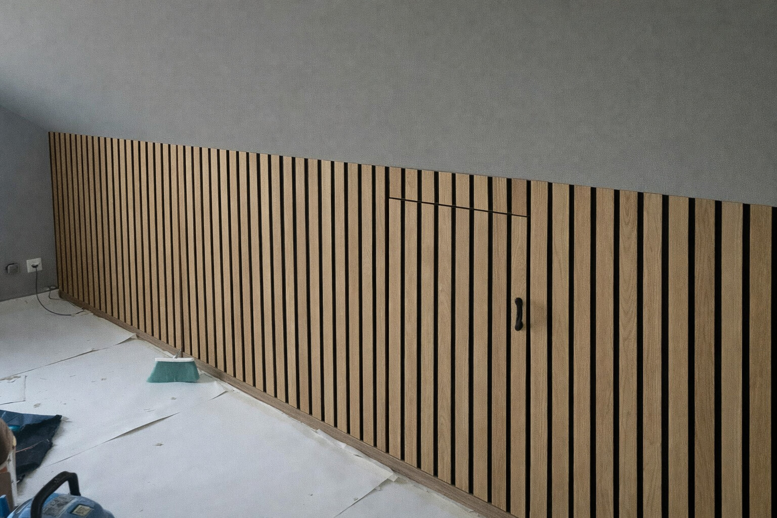

Har du chansen att bygga en lönndörr tycker jag att du ska ta den;-)
Det borde ju gå bra att sätta horisontella lister på väggen som är lika tjocka som dörren sticker ut så det blir jämnt.
Sedan kan ju listerna på akustikpanelen gå hela vägen upp till taket vid dörren så blir det kanske lättare att få till det runt dörren?
