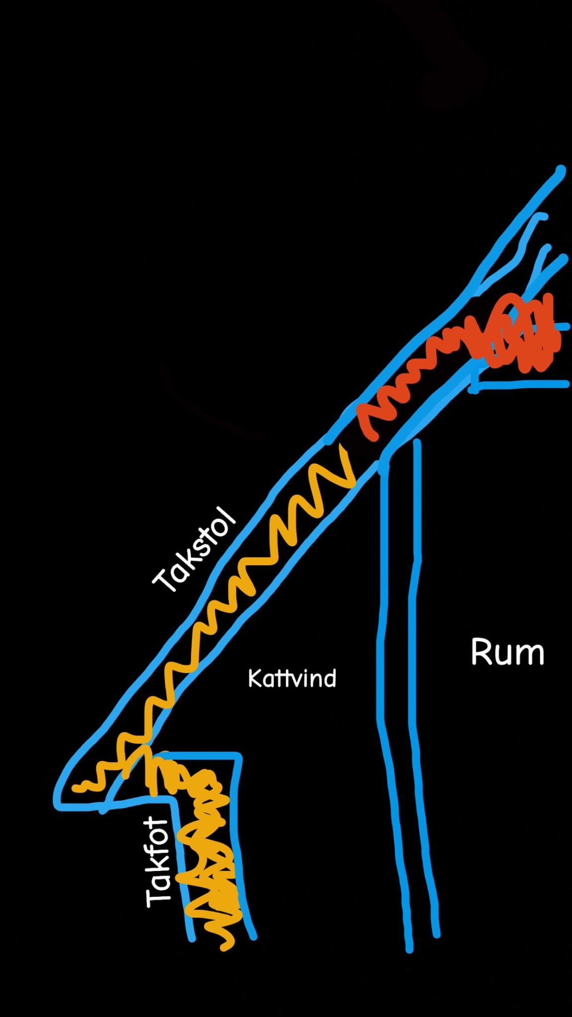

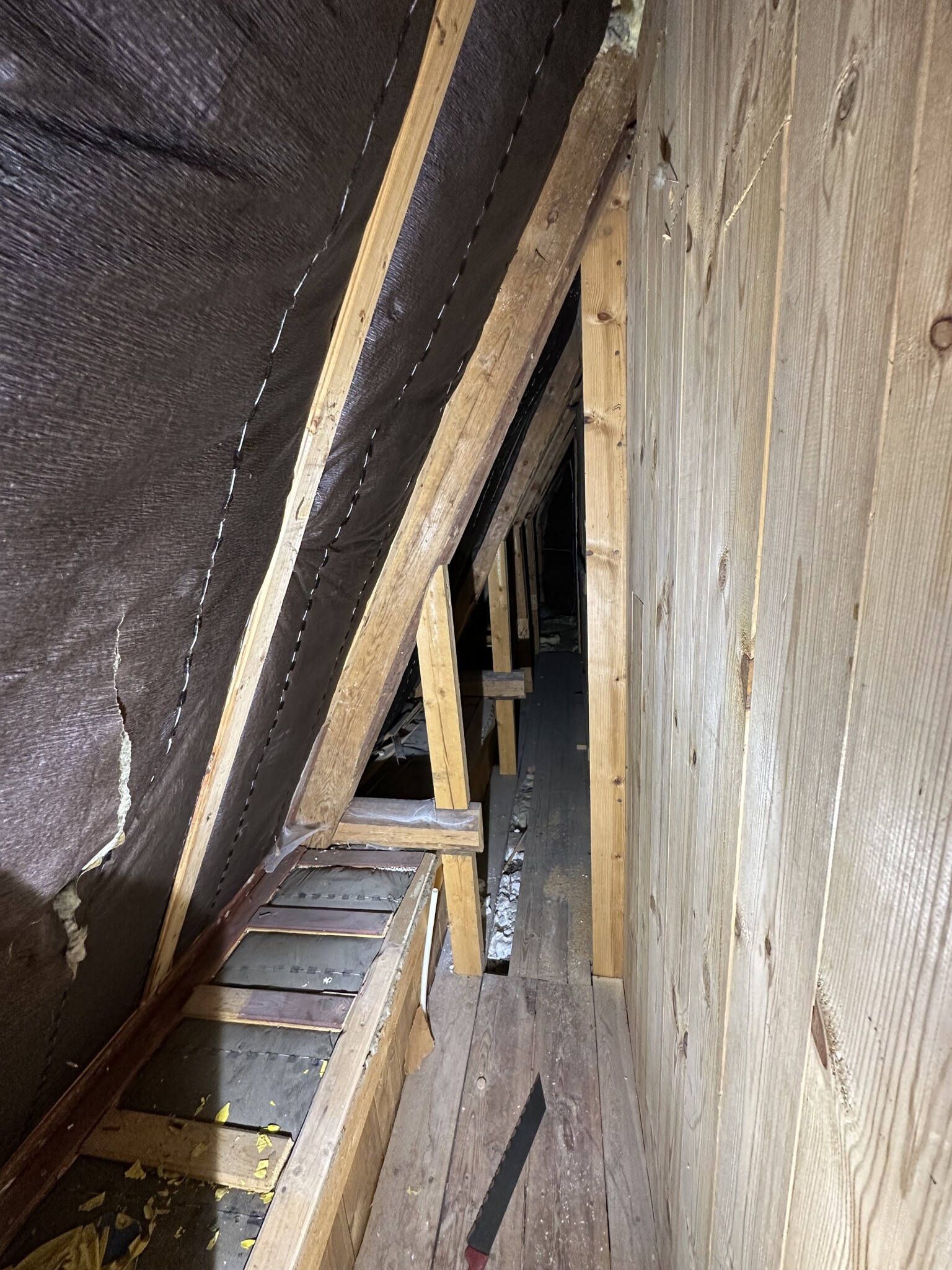

Jag håller på att renovera övervåningen på ett hus från 1925 och jag tänker tilläggsisolera både gavlar och kattvind. I kattvinden ligger en glasfiberduk på 5-10cm i tjocklek direkt mot svallet och löper ner runt takfoten. Eftersom jag har 10 cm kvar i tjocklek utav takstolens tjocklek så kommer jag isolera på 10cm där. Likaså isolera 10cm på takfoten enligt bild (allt det gulmarkerade är där jag ska isolera). Det rödmarkerade är befintlig isolering som redan suttit i minst 50 år. All tilläggsisolering kommer att ske innifrån.
Bjälklaget mot kallvinden ovanför är tilläggsisolerad för minst 50 år sedan och i dagsläget är kutterspån + glasull 20-30cm på olika ställen. Här kommer ångbroms inte installeras eftersom inget kommer tilläggsisoleras ytterligare här. Säger detta om det skulle vara av betydelse.
Min fråga är: borde man montera ångbroms på insidan av väggen mellan rum och kattvind? Isånafall kommer ångbroms monteras på befintlig tretexskiva och häftas fast, sedan kommer gipsen monteras ovanpå ångrbomsen. Hur plana tretexskivorna är är ingen garanti om någon undrar om gipsen kommer pressas fast mot ångbromsen.
Gör jag såhär så får jag mer sammanhängande ångbroms på hela övervåningen men ångbromsen kommer punkteras av hundratals gipsskruv i varje rum.
Eller så monterar man ångbromsen mot insida takstol innanför tilläggsisoleringen, ute på kattvinden. Detta är mycket jobbigare, samt blir mindre sammanhängande ångbroms mellan gavlar och kattvind då ångbromsen får ett avslut på var sida om kattvindsväggen. Dock slipper man alla skruvhål i ångbromsen. Kan också säga att kattvinden inte är uppvärmd och jag vet inte hur kall/varm den blir vintertid eftersom detta är första året i huset.
Anledningen till att jag vill ha ångbroms är för att jag inte vill att tilläggsisoleringen ska skapa något fuktproblem.

Du skall inte behöva någon ångbroms mellan rum, för jag antar att du på sikt vill inreda kattvinden iom detta? Så skippa ångbroms mellan rum och kattvind, helt enkelt.
Noterar att du skriver att det är glasfiberull på vinden, och vill bara påpeka att det inte är något vidare i diffusionsöppna konstruktioner och en mögelrisk. Man visste tyvärr inte bättre för 50 år sedan. Funkar det så funkar det, men håll koll på det. Speciellt om du ändrar något med husets inomhusklimat. Du bör av samma skäl använda träfiber eller cellulosa när du isolerar nu, men det hade du säkert koll på.
Tanken är inte att inreda kattvind då den är väldigt smal, utan bara att få lite bättre inomhusmiljö. Tror nämligen att värmen försvinner rätt ut.T TedM skrev:Du skall inte behöva någon ångbroms mellan rum, för jag antar att du på sikt vill inreda kattvinden iom detta? Så skippa ångbroms mellan rum och kattvind, helt enkelt.
Därav tanken om ångbroms kunde monteras på insidan av väggen istället.
Menar du att den bör monteras mot takstolens insida istället då? Eller skippas?

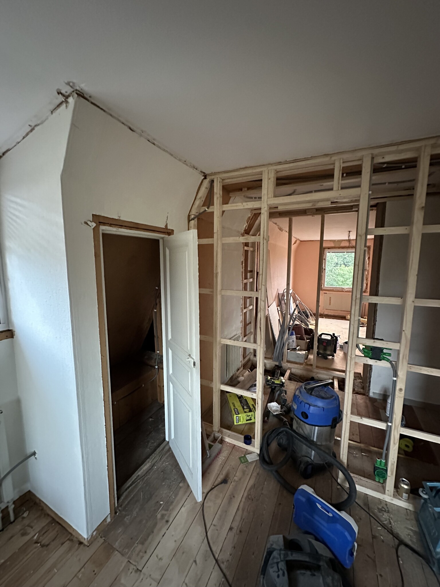

Jag känner stt jag spostade mitt inlägg lite väl hastigt sist, lämnade ute lite information jag tagit reda på i efterhand så om det ändrar något får man jättegärna kommentera igen😊

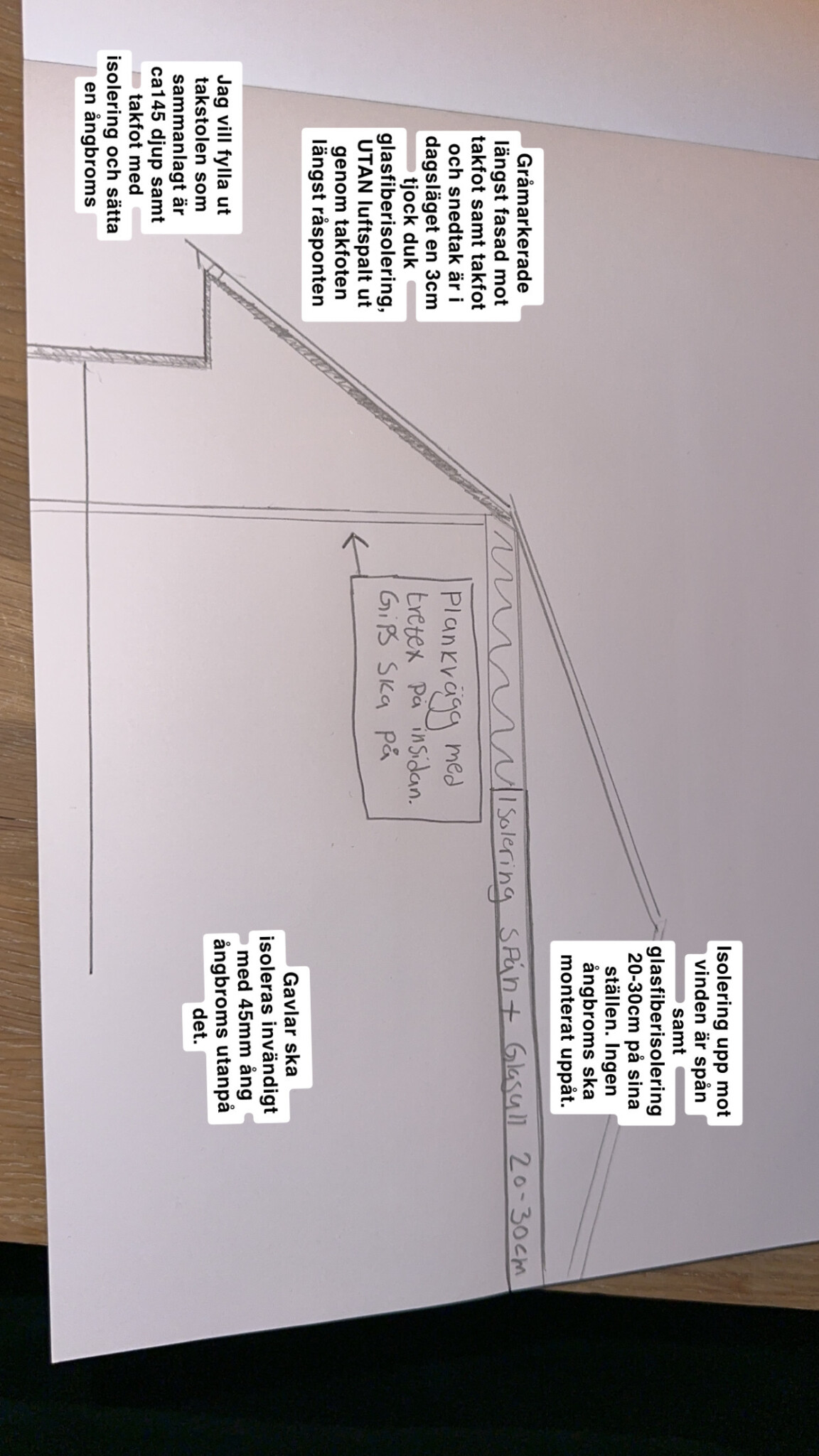

KattVinden kommer inte nyttjas utrymmesmässigt, anledning till att jag vill tilläggsisolera är bara för att få det lite varmare och bättre komfort. Kattvinden är oventilerad och eventuellt kommer dörren vara kvar till ena kattvinden, annars bara inspektionsluckor till den och dom andra kattvindarna.
Anledning till att jag vill ha ångbroms är inte för att täta till huset utan för jag är livrädd för att flytta daggpunkten och skapa kondens någonstans😅
Kan man behålla glasfiberduken på typ 20-30mm och köra träfiberisolering utanpå den?
Eller bort med glasfibern och köra 145mm träfiberisolering?
Kan man ens göra så om man inte har luftspalt på insidan av råsponten?
Eller är det vettigare att isolera mot plankväggen mellan kattvinden och rummet på insidan?
Vart är vettigast att montera ångbromsen? Dikt an mot takstolarna eller insidan av plankväggen på tretexen?
