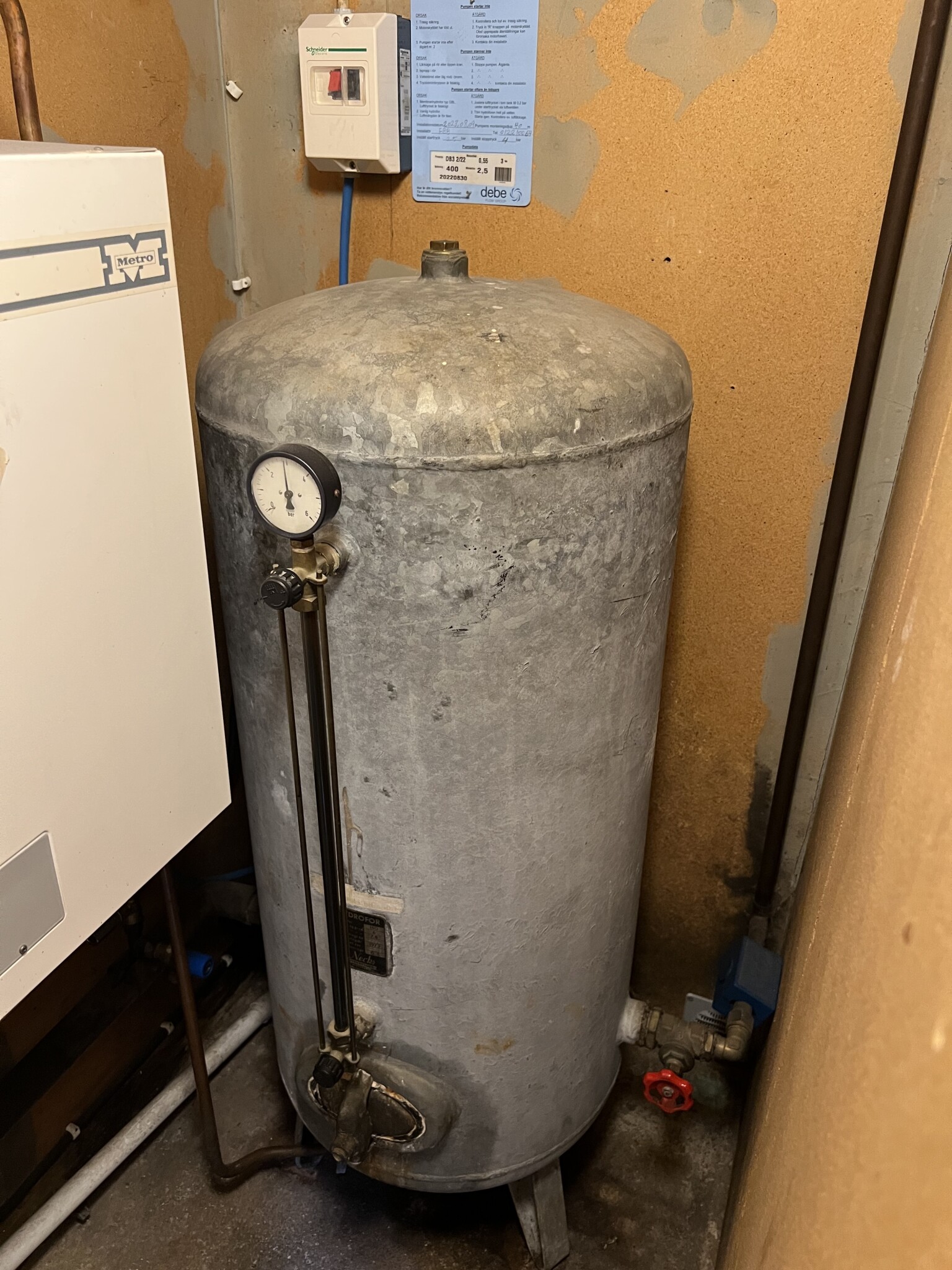

Hej! I vår stuga klickar akumulatortanken(tror det är en akumulatortank) när vi sätter på vattnet i någon av kranarna i stugan. Trycket studsar upp och ner som det syns i videon men vi får både värme och bra tryck i kranarna, precis som tidigare. Vad kan det här bero på? Behöver jag lufta den måhända? Det började i vintras och är inget vi märkt tidigare.

Under mätaren sitter ett stigrör som visar vattennivån i hydrofortanken.
Om du öppnar de två kranarna i vardera änden så kan man kolla vattennivån i tanken.
Vet inte exakt hur hög nivå ska vara, men jag har för mig att den ska vara typ 1/4 del nedifrån på röret när pumpen startar och pumpen ska stängas när nivån är 1/4 från rörets ovanände.
Stäng båda kranarna när du kollat nivå .
-Men nu tror jag du inte har någon luft alls i tanken. Den är troligen full med vatten, vilket är fel.
Stäng pumpen och försök att tappa ur vatten ur tanken, till den nivå jag skrev ovan. Prova sen igen.

Pumpen studsar som det kallas. Dåligt elleringen luft i tanken. Troligtvis ingen luftnippel på den. Stäng av pumpen öppna kranar, sitter säker en ventil/kran underst på tanken, töm ur allt vatten, stäng kranen/ventilen och starta pumpen. Det är inte riktigt rätt väg att gå,men fungerar bra, luft ska fyllas med kompressor till ca 1,5 bar under tillsagstrycket på pumpen normalt och tom tank.

Det var verkligen inte många munnar luft kvar i hydroforen om den slår till och ifrån den takten...
Klassiskt är att stänga av pumpen och sedan tappa ur hydroforen så mycket det går, helt tom, via bottenpluggen om den fins med eller utan rör och kran, men den vägen är ofta igenkorkad av slam och lera av olika slag som sedimenterats från vattnet, så att man kan behöva mecka med en bit svetstråd eller liknande för att få ett hål i detta och det börja rinna.
Sedan behöver du öppna högre upp för att få in luft i hydroforen, annars kommer urtappningen av vattnets snart att avstanna. Ofta fins det blindlock på kranarna för nivåglaset och man kan prova att öppna en sådan för att det skall börja glucka in luft i hydroforen och avtappningen fortsätter.
När hydroforen är tom på vatten så stänger man till allt igen och sedan startar vatttenpumpen och kontrollerar att pumpen stannar och man ser fortfarande vattenytan i vattenståndsglasets övre del.
Detta behöver man göra då och då då luften i hydroforen sakta absorberas av vattnet och det blir mindre och mindre kvar.
Vill man underlätta för framtiden så installerar man anslutningar (med kulkran) så att man kan pumpa upp trycket från luftpump eller kompressor (helst oljefri) - är vattnet vid den nedre 1/4-delen på ståndsröret så pumpar man upp till påslagstrycket för tryckbrytaren, är vattennivån ca 1/4-del från övre kran på ståndsröret så pumpar man upp till hydropressens avslagstryck, det är inte så jättenoga men man bör fortfarande se vattennivån när pumpen slår av och vattennivån när den sedan slår på pumpen.

Det är angeläget att fixa det där snarast.
Max antal starter per timme för en pump brukar anges till 10-20 starter ungeffär. Det avverkar du på några sekunder.
Både pump och tryckströmbrytare tar skada om det får fortgå.

Ok, kranen undertill funkar så jag kunde tömma en del vatten men jag vet inte riktigt var jag kan öppna för att släppa in luft högre upp. Slutar rinna vatten ganska snart som förutspått av er. Samt så står det klart och tydligt(som jag missade förut) vid pumpen att jag behöver få upp trycket till 0.2 bar i en tom tank. Någon som kan se på den här bilden var man skulle kunna göra detta?
Ståndröret är precis som du säger @xxargs igengrisat så jag ser ingenting. Vad betyder + och - på kranarna förresten? Är de stängda när de är dragna helt åt - ?

En bra grund om man inte har alla parametrarna likt dig så är följande:
Stäng av pumpen.
Töm hydroforen på vatten helt.
Stäng avtappningen.
Starta pumpen.
Klart
Detta brukar vara bra när man varken kan fylla på luft eller kika i synglaset.
Det bästa är ju dock att byta synglaset och sätta in en påfyllning i toppen...
Och ja, - på rattarna är stängd ventil när du kommit till botten och + är öppna.
Ser ut att vara en hydrofor från Gävle Galvan AB.
Är det så är det en 32-gänga i toppen...
Glömde skriva att den fortfarande klickar efter att jag tömt så mycket vatten som jag kan. När du skriver sätta in en påfyllning i toppen, vilken typ av påfyllning syftar du på då? Luft eller vatten? =)Krilleman skrev:

Du får öppna någon tappkran när du öppnat avtappningen i botten. Låt det sen ta sin tid så får du som sagt en rimlig utgångspunkt när det startas upp med tom tank.T Tai Pan skrev:Tja!

Har du kompressor kan du ordna adapter och fylla på luft via avtappningen när som helst. Det går lika bra eller bättre än via diverse bilventiler upptill.
Gängan längst upp på tanken, är det något jag skulle kunna öppna för att få in luft i den till exempel? Hittar inte så många andra kranar som skulle kunna göra något. Den röda kranen till höger om tanken nertill vet jag inte vad det gör heller.GK100 skrev:
Du har väl någon kran där du normalt tar ut vatten? Öppna några av dem så får du in luft den vägen.T Tai Pan skrev:
Pluggen i toppen sitter nog rätt hårt så är du ovan och inte har rejäla verktyg låt den vara. Luft via kompressor kan du som sagt med fördel fylla via avtappningen om du vill.
