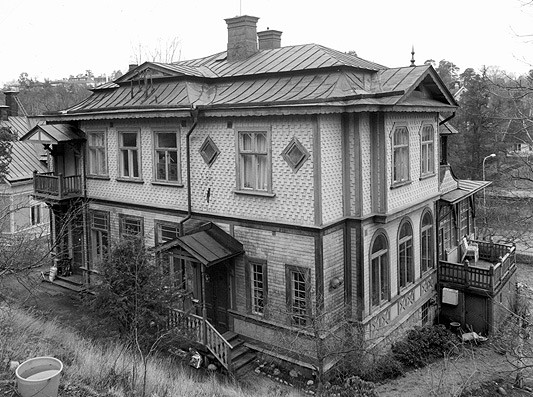

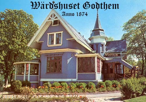

Vad kallas den paneltyp som är som fjäll (som fiskfjäll) med korta stående bräder som överlappar varandra. De synliga ändarna kan vara rundande, spetsiga eller andra former. Finns vanligen på schweizervillor från slutet av 1800-talet. Jag har sett att det kallas fjällpanel, men idag menar man oftast långa liggande panelbräder som överlappar varandra, så när jag söker på fjällpanel är det bara den sorten som dyker upp. Men kanske kallas den gamla sorten för något annat också?
Är det någon som vet var man kan få tag i sådan panel?
Stationshuset i Nynäshamn är ett exempel.
http://upload.wikimedia.org/wikipedia/commons/4/46/Nynäshamn.jpg
Jag inbillar mig att det varit byggnader som vill visa sig lite förmer som klätt väggarna med spån. Som taktäckning har det varit desto vanligare. Nordisk familjebok har lite att skriva om det.
http://runeberg.org/nfcf/0459.html
Bland annat kan man läsa:
Det skrevs 1917, och troligen har det inte blivit lättare sedan dess.Numera är det förenadt med betydliga svårigheter att
erhålla goda nya spåntak, hufvudsakligen på grund
af svårigheten att erhålla tillräckligt groft och
kärnigt virke för rimligt pris. Flerstädes används nu
sågad spån, hvilken är lättare att tillverka, men som
dock icke kan mäta sig med den klufna i hållbarhet.
Erik
Så där ungefär. Fast de husen jag tänker på har det inte överallt utan vissa avsnitt på vissa väggar.
Är inte spån tunna flarn för tak, och är det inte tjära som gäller för spån?
