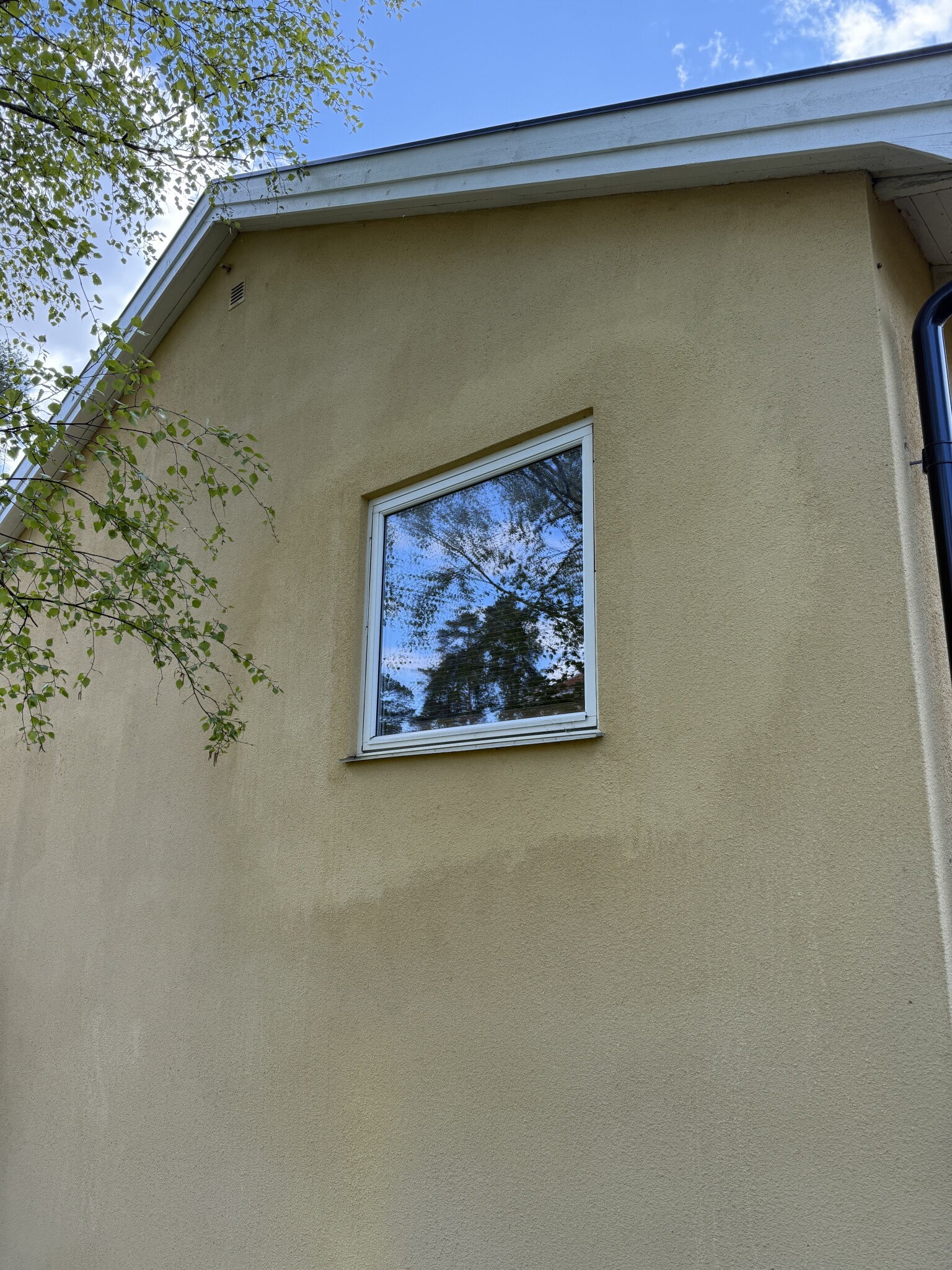

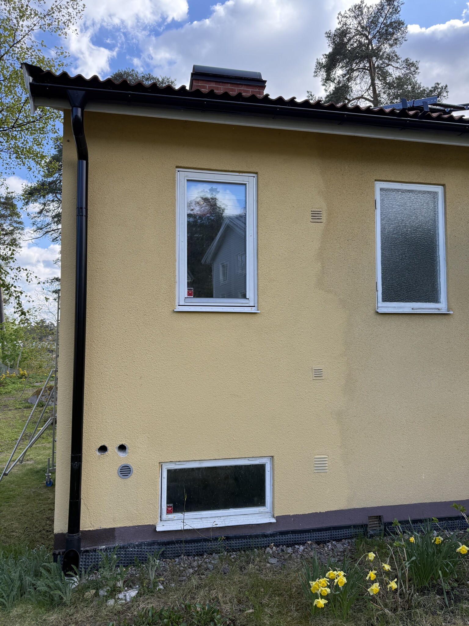

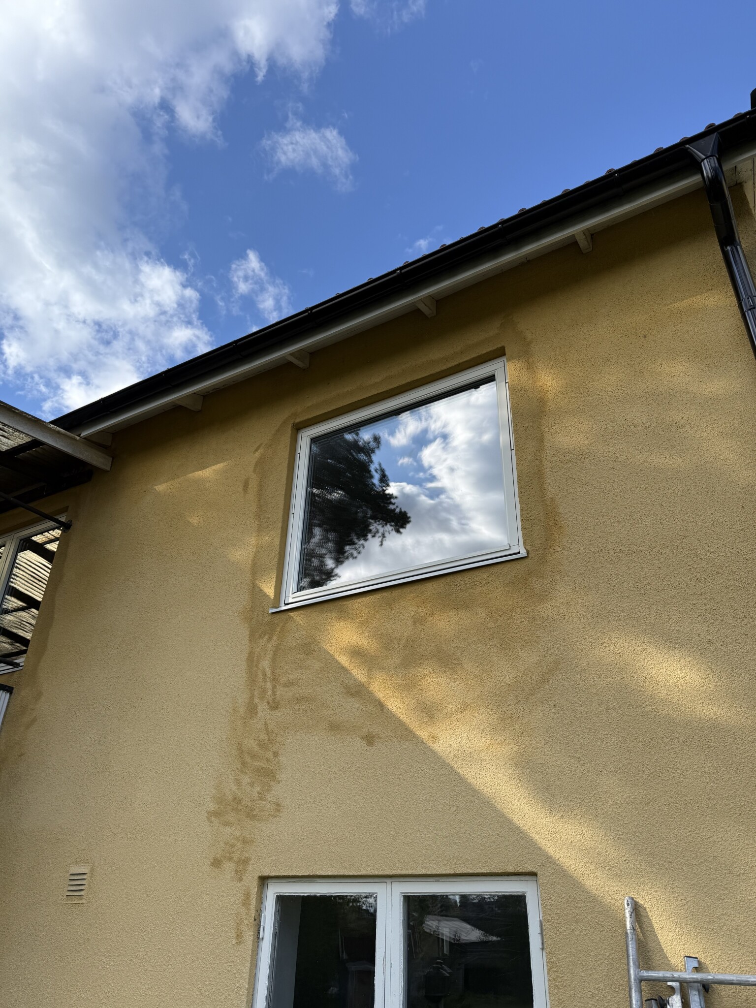

Vi ska måla vår putsade fasad som till 95% verkar vara silikatmålad sen tidigare. MEN när de tidigare ägarna bytt ut fönster i modern tid så har man målat runt dessa med akrylatfärg. På vissa ställen rätt stora områden.
Nu är frågan: Är det värt att försöka skrubba eller typ blästra bort den gamla akrylatfärgen på de ställen där det finns och sen måla med silikat, eller ska vi göra det enkelt för oss och bara måla allt med akrylat?
Hus (och puts) från 1947

Ser ju inte ut som du har någon silikat på dina väggar, ser ut som dom är färgade med stänkputs.
Vilket är toppen.
Men om det mörka är akrylat, så går det aldrig att få bort utan hammare.
Så vill man ha en enhetlig fasad, så får man nog köra akrylat.
Dock synd på resten av fasaden.
