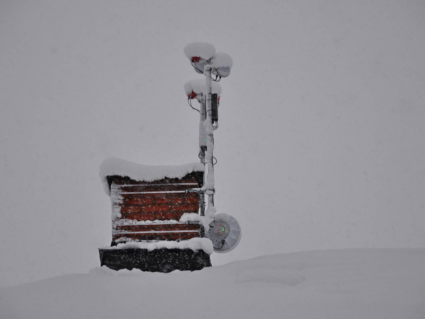

Vi har ett gäng länkar i skärgården (p2p/p2m) med bla p2p Ubiquiti AirFiber (5 GHz/1Gbs och 24GHz/1.8 Gbs) samt ett par Mikrotik 60 GHz som ger ca 1.5 GHz. Latency ligger bara på några få ms.
Det funkar bra för det mesta men det har visat sig att 60 GHz-länkarna är klart känsliga för regn och snö pga syreabsorptionen vilket vi hade missat vid inköp. Jag rekommendera att köra 24 GHz eller om länken är kortare än 5 km, 70 GHz . Länk med 5 GHz funkar riktigt bra på långa avstånd under förutsättning att det finns fri siktlinje med höga master som annars kan orsaka interferensproblem pga havet.
En positiv överraskning var att länkutrustning var väldigt lätta att trimma in eftersom länknoderna nästan uteslutande använder spatial antenner dvs ett stort antal miniantenner som sitter utsprida och bildar en stor "sweet spot". Det möjliggör för utrustning att kalibrerar sig själva mha av sk beam forming. Egentligen inte svårare än att sätta upp vanliga access-punkter.
Den stora utmaningen och det som tog längst tid var att få igång P2M dvs installation av kund CPE samt få en fungerande kö-hantering (fair share) på routern så ingen kan lägga beslag p2p-länkens hela bandbredd. En annan lärdom var att installera 4G för remote admin på alla noder, inte bara huvudnoderna som vi hade från början.
