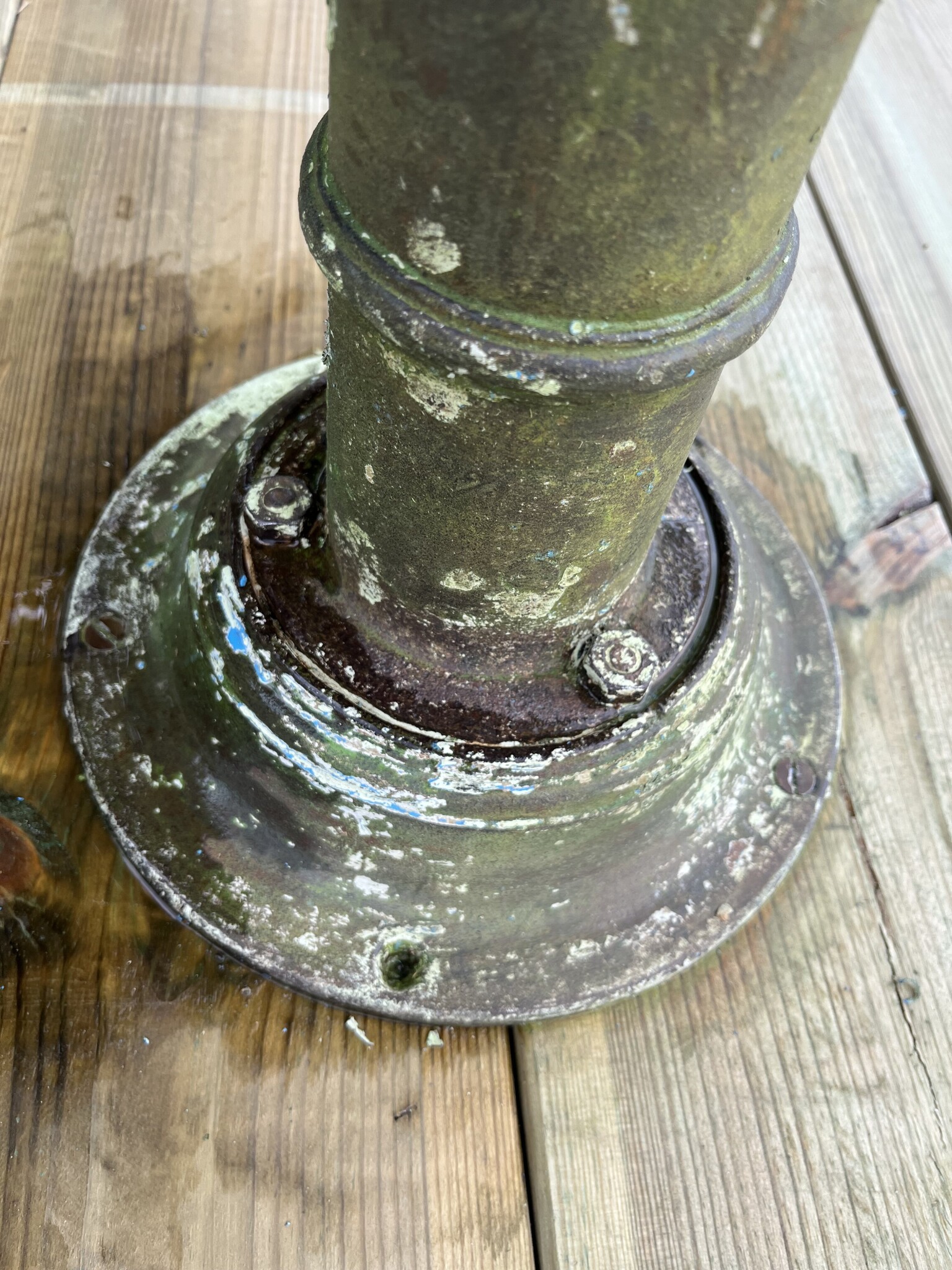

Håller på och renoverar gårdspumpen i mitt nya sommarhus, inkommande vatten är från annan brunn, men behövde göra denna säkrare och passar på och måla om den.
Märkte att den läckte från början, men har blivit mer sen jag skrapat bort gammal färg i skarven, är det nån packning man kan byta i foten? Ska man försöka få upp muttrarna ( ser helt hoprostade ut, eller lyfta upp hela pumpen?

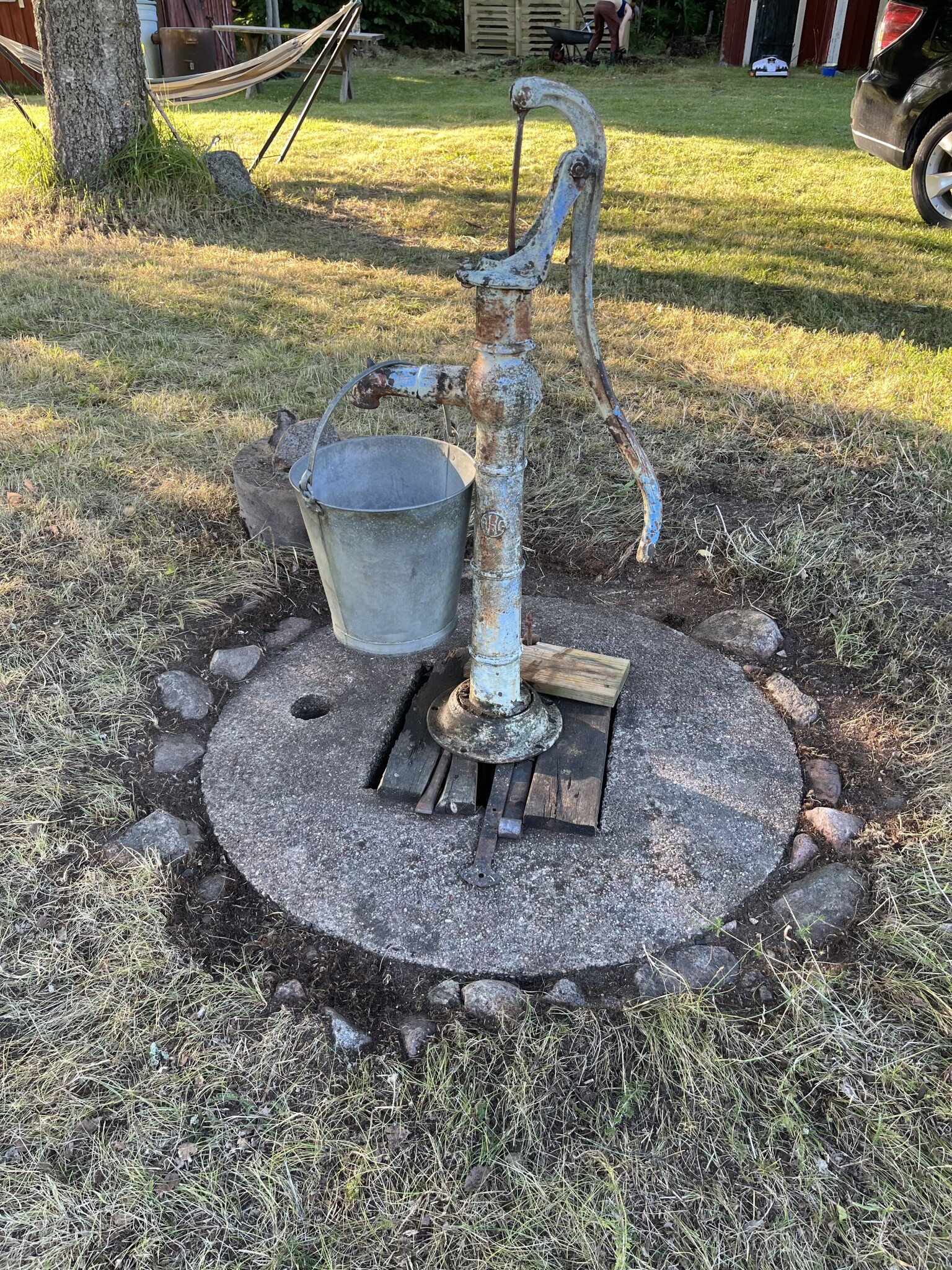

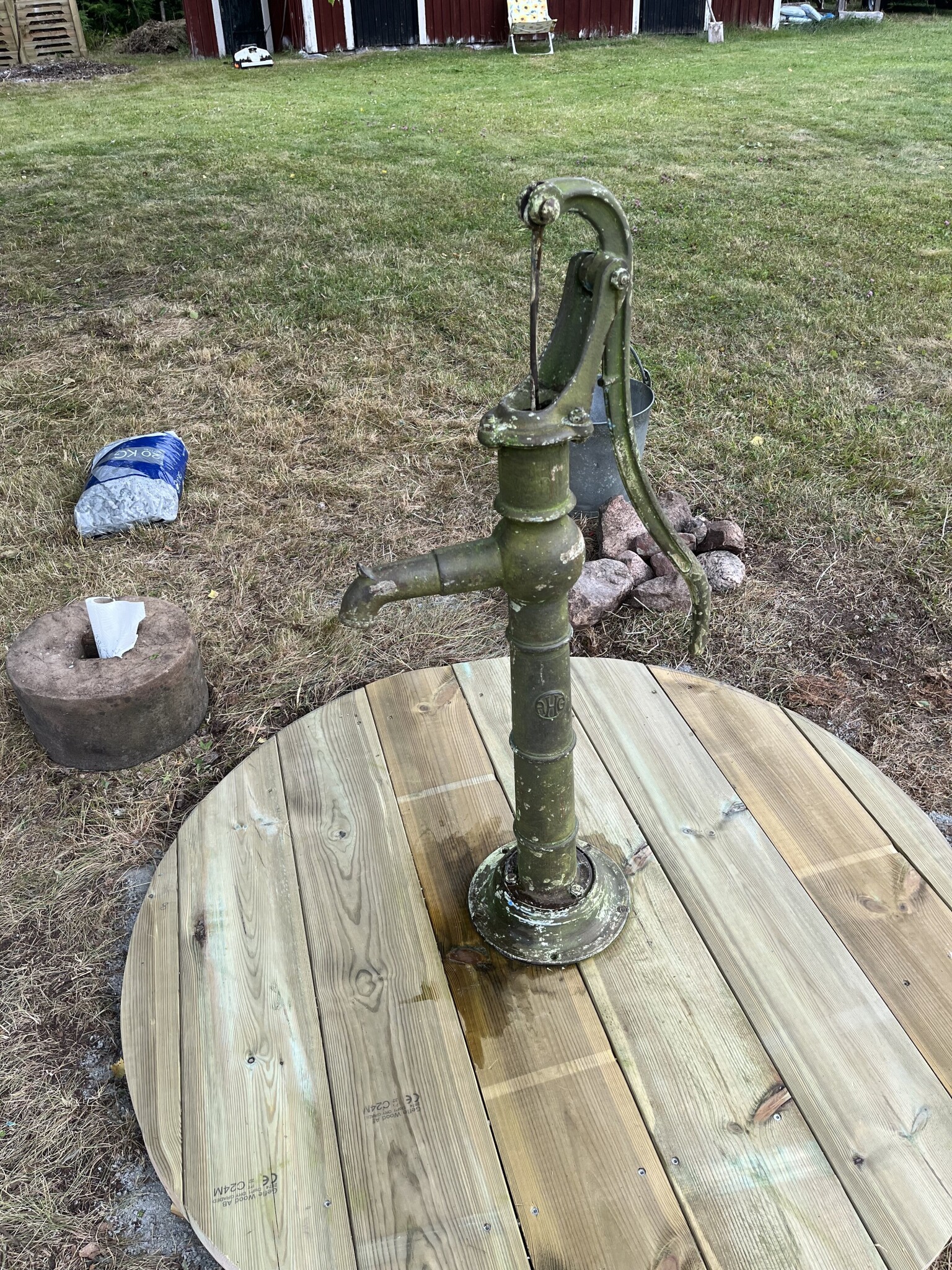

Tacksam för hjälp. Bild före och efter jag täckt betongblocket med träreglar.

Är inte för oro över att vattnet slösas, mer att det sliter på trät att vara ständigt blött tänker jag.
Nu kan jag inte garantera att det är exakt denna men det finns en packning i botten mellan fotplattan och pumpstativet på denna modell iaf.. Går att se i deras dokumentation
https://www.gustavsberg-ror.se/produkter/handpumpar/gardspump/gardspump-nr-12
