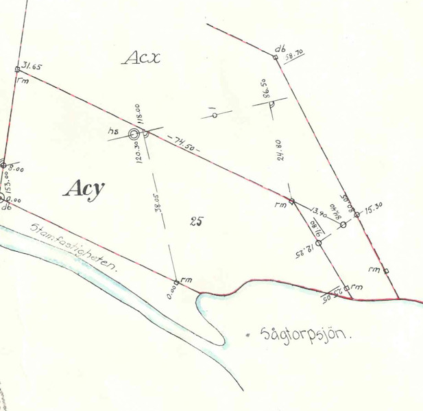

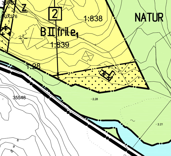

Jag försöker reda ut en klurig och intressant gåta gällande vem som är rättmätig ägare till marken där det en gång legat en sjö som efter 75 år sjunkit tillbaka samt att land har byggts på av växer/gräs m.m.
Enligt LMV kan en fastighet aldrig öka i yta rent juridiskt, men vet någon vad som gäller i detta fall?
Bifogar tomtkarta från 1943 samt nuvarande karta från gällande detaljplan ca 75 år senare.

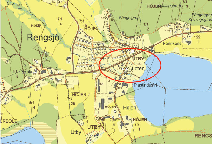

Hitta en ordentlig fastighetskarta. Där är rimligen sjön uppdelad och en del av fastigheterna enligt nedan (strunta i byn där, det var fastighetsgränserna i vattnet jag googlade efter).
Då tomterna är tydligt inritade sätter jag rätt mycket på att den "nya" marken hör till det som är märkt stomfastighet i den gamla kartan. Eller någon helt annan fastighet, i alla fall inte villatomterna.

Har ni en brygga i vattnet är den nog bra att reda ut av flera skäl. Om er fastighet från början bara gick till strandkanten och inte hade en tårtbit ut i sjön så har ju bryggan alltid legat på någon annans mark.
Men utred frågan med viss försiktighet, strandskyddet är starkt och exemplen på sådana som trott sig ha rättigheter de inte haft är legio.

Vilken härligt fin gammal avstyckningskarta med ortogonalmätning!
Ett tips, kolla i den akten om det någon stans står något i stil med "Till styckningslotten/Acy/liknande hör/följer vatten enligt JB 1:5". Då är det tydligt att vattnet varit enskilt en gång i tiden, om jag inte missminner mig då så gäller inte den där nyttjanderätten som uppstår vid uppgrundning iom att vattnet alltid varit fastighetsindelat.
Beroende på när avstyckningen är gjord kan det vara gamla jordabalken som gäller, men jag vill även där minnas att bestämmelsen även i ÄJB (äldre jordabalken) fanns i 1:5, men det är lätt att kolla upp om du hittar något i akten som kan verka handla om just detta.
Spånande: Med tanke på hur den stora kartan ser ut, med tårtbitar ut i vattnet, så tyder det på att det är s.k. "1:5-vatten". Det är inte helt lätt att reda ut hur gränsen då går, man behöver antingen riktiga gamla mätverktyg för skrivbordsmätning, eller ett vettigt GIS-program. Vet man hur man gör så går det ganska snabbt, och om man har rätt verktyg (man gör cirklar och kollar vinkelräta skärningspunkter etc, svårt att förklara i skrift).
Relativt vanligt förr var att man skiftade vattnet som enskilt, men la fisket samfällt. På den tiden var det ju fisken som var den viktiga produkten ur sjön (mat), vem som ägde själva vattnet var mindre viktigt. Nu för tiden är det ju mer tvärtom, att äga vattenområdet är viktigare än vem som får fiska (generellt sätt), att äga vatten i anslutning till fastighet är ju oftast värdehöjande. För att utröna huruvida det enskilt vatten/samfällt vatten/enskilt fiske/samfällt fiske är det, som jag tidigare skrivit i andra trådar, förrättäningsakterna man ska läsa och titta i. Dessa är inte alltid helt lätta att läsa och hitta i, man bör ha lite erfarenhet. Särskilt om det gäller laga skiften/storskiften från 1700/1800-talet.

Ah, okej. Jag har nog misstolkat kartorna, eller den stora. Hela gamla Sågtorpsjön är numera borta? Trodde det var den sjön som var på den stora kartan med gränserna utritade ut i vattnet.
När jag kikar närmare på gamla kartan så står det ju mycket riktigt stamfastighet och inga utritade gränser genom vattnet på den, samt att gränsen mot vattnet är rödmarkerad. Jag skulle dock ändå slänga ett getöga genom avstyckningsakten om det står något matnyttigt i den
Edit: Jag läste ju inte inläggen ordentligt, stora kartan var bifogad av någon annan
