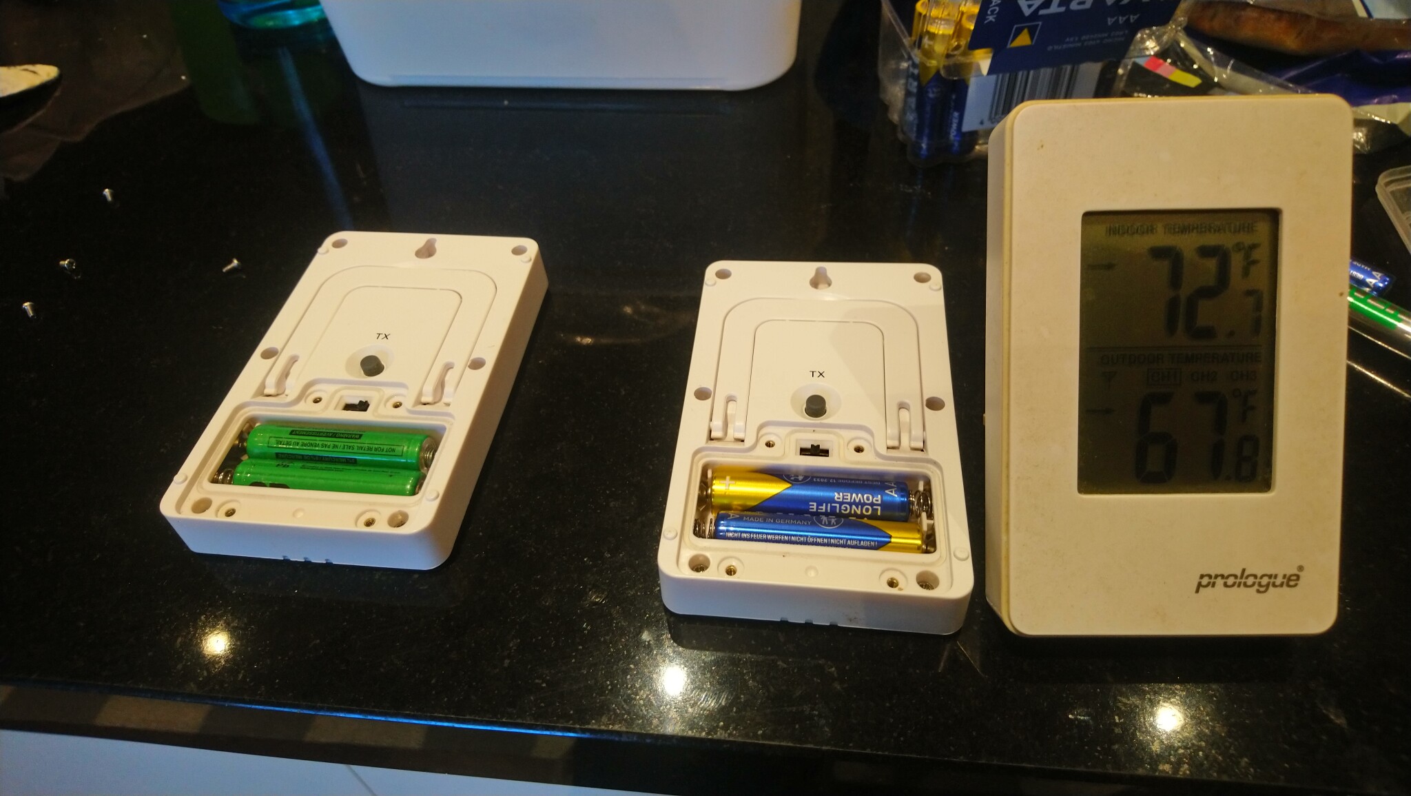

Köpte denna termometer från Clas Olsson för flera år sen. Det fina med den är att den är ganska enkel.
Digital termometer från Clas Olsson med två trådlösa givare, båda ställda på samma kanal, visas uppställda med batterifack på en svart yta.
Det följde med två givare, som till synes verkar gå att ställa in på en av tre sändarkanaler.
Kruxet nu är att båda verkar sända på kanal ett.
Är det någon som känner igen problemet?

Har en likadan, fast min har förvisso inte det problemet.
Gissar att strömbrytaren för kanalinställningen kanske oxiderat.
Prova att juckla några gånger fram och tillbaka på dessa, spruta in lite kontaktrengöring om du har det?
Konstigt om båda har samma problem. Om en envisas med att sända på 1:an kan du väl sätta den andra på 2:an eller 3:an?
fredand44
Ja både envisas med att sända på kanal ett.
Ja kanske kan man skruva isär lite till och se om det är oxidation på brytarens bleck.

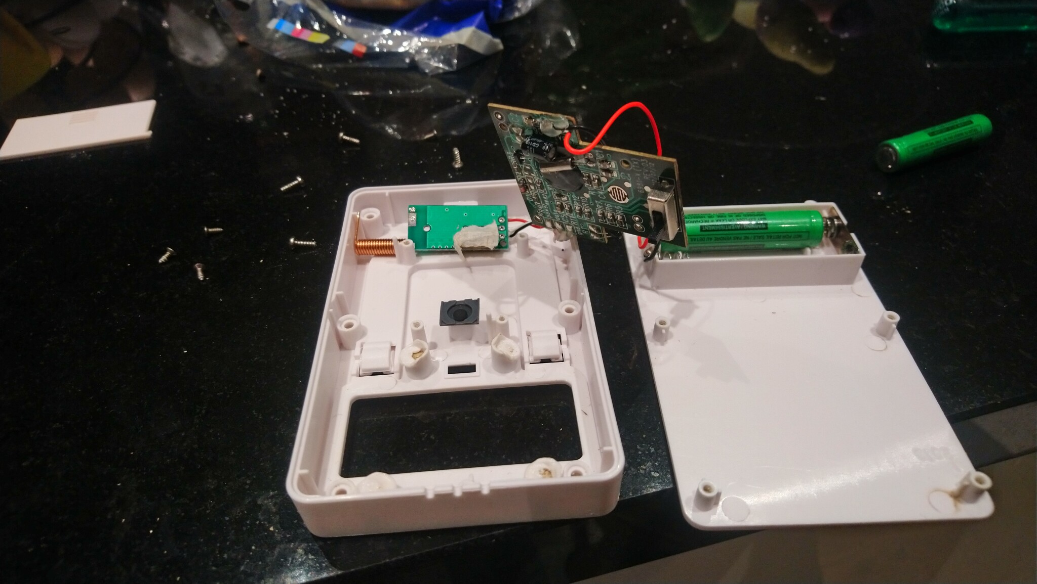

Inuti ser det ut så här.
Man ser ingen oxidation, men brytaren är lite inkapslad. Elektronisk enhet inuti med kretskort och batterifack, ingen synlig oxidation, brytaren är inkapslad.
Som sagt, spruta in lite kontaktsprej och jobba lite med brytaren. Det är typiskt för dessa brytare att de blir oxiderade med åren. Är väl inte några guldpläterade kontakter precis.
Är tätningsringen runt batterilocket intakt? Annars är det väl förmodligen en starkt bidragande orsak.
