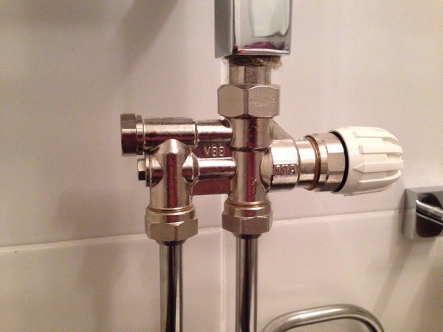

När jag för några år sedan renoverade badrummet bytte jag ut den vattenburna radiatorn mot en vattenburen handdukstork. I handdukstorken sitter en MMA etthålsventil. Jag kommer ihåg när jag monterade denna att man skulle välja om man hade ett en eller tvårörssystem genom att skruva in eller ut en skruv. Etthålsventilen levereras inställd på tvårörssystem. Jag har under alla år trott att jag har ett tvårörssystem eftersom jag har två rör som kommer upp till handdukstorken. Nu har jag kommit på att så verkar det inte alls vara utan jag har nog ett ettrörssystem.
Jag vet oxå att rören gick vidare till nästa rums radiator. Jag kan tycka att i rummet efter handdukstorken så är det kallare än i övriga rum.
Hur blir man säker på att man har ett enrörssystem? Hur artar sig felet om man har en etthålsventil inställd på fel system? Stjäler radiatorn innan värmen vilket gör att radiatorn efter blir svalare?

Har stängt nu...jag avvaktar och kollar.
Hur kan man se att man har enrörssystem? Läste någon gång att det sitter en röd tejp på AGA kopplet till radiatorn och det är precis vad jag har.

Elementet i rummet efter kallnade helt när jag stängde termostaten på handdukstorken. Man stryper alltså slingan på detta sätt...blir till att hitta den där "skruven" då.krilleman_215 skrev:
Blir inte klok på vilken skruv det är. Har googlat runt och kollat på PDF från MMA men det verkar som om jag skall skruva bort termostaten och bakom den skall det sitta en skruv? Tycker det ser ut som en insexskruv nedtill på vänstersidan...är det den ?spekerök skrev:

Jag skulle tippa på att det inte är under locket utan under "muttern" under själva locket. Till vänster under texten VBB.
http://www.mma.se/produkter/etthaalventiler/etthaalsventilrotventil-rfa-38vbb.aspx
RFA 38 har dold förinställning under packboxen. Injustering av 2-rörssystem görs med nyckel FN2 eller förinställningsverktyg FV5 (se baksidan). Ventilen har anslutning M22x1,5 mot rörsystemet. Insticksnippelns anslutning mot radiatorn är R1/2". Ventilen levereras som 2-rörsventil men kan ställas om till 1-rörs. Tag då bort den blå plastproppen från by-passventilen och skruva ut käglan med en 2,5 mm insexnyckel. Med bypassventilen ställer man in fördelningen mellan radiatorn och by-pass (se baksidan). Ventilens retur stängs av med en spindel under locket och tilloppet stängs av med termostat eller handratt. Vid avstängning stängs inte by-passen.

Jo där satt den...har ändrat den till enrörssystem nu så får vi se hur det funkar. Bakom termostaten sitter tydligen justering av "bypassen".krilleman_215 skrev:Jag skulle tippa på att det inte är under locket utan under "muttern" under själva locket. Till vänster under texten VBB.
