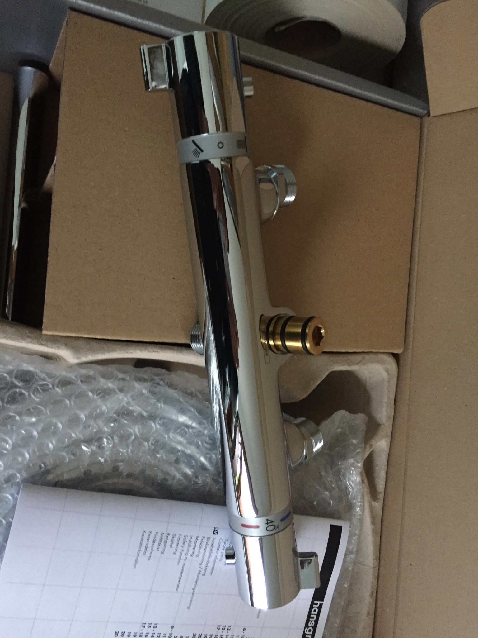

Hade lyckan att vinna en takdusch från hansgrohe. Hade sagt till röris sen innan att sätta rören på 150. Nu när jag fått blandaren är den på 160 men ser väldigt mkt ut som att det går att ändra. Går det? På deras sidor står det stickmått 150 +/- 12 mm.

Är s-k- exenteranslutning på den , dom går att vrida runt , då får du det mått du vill ha

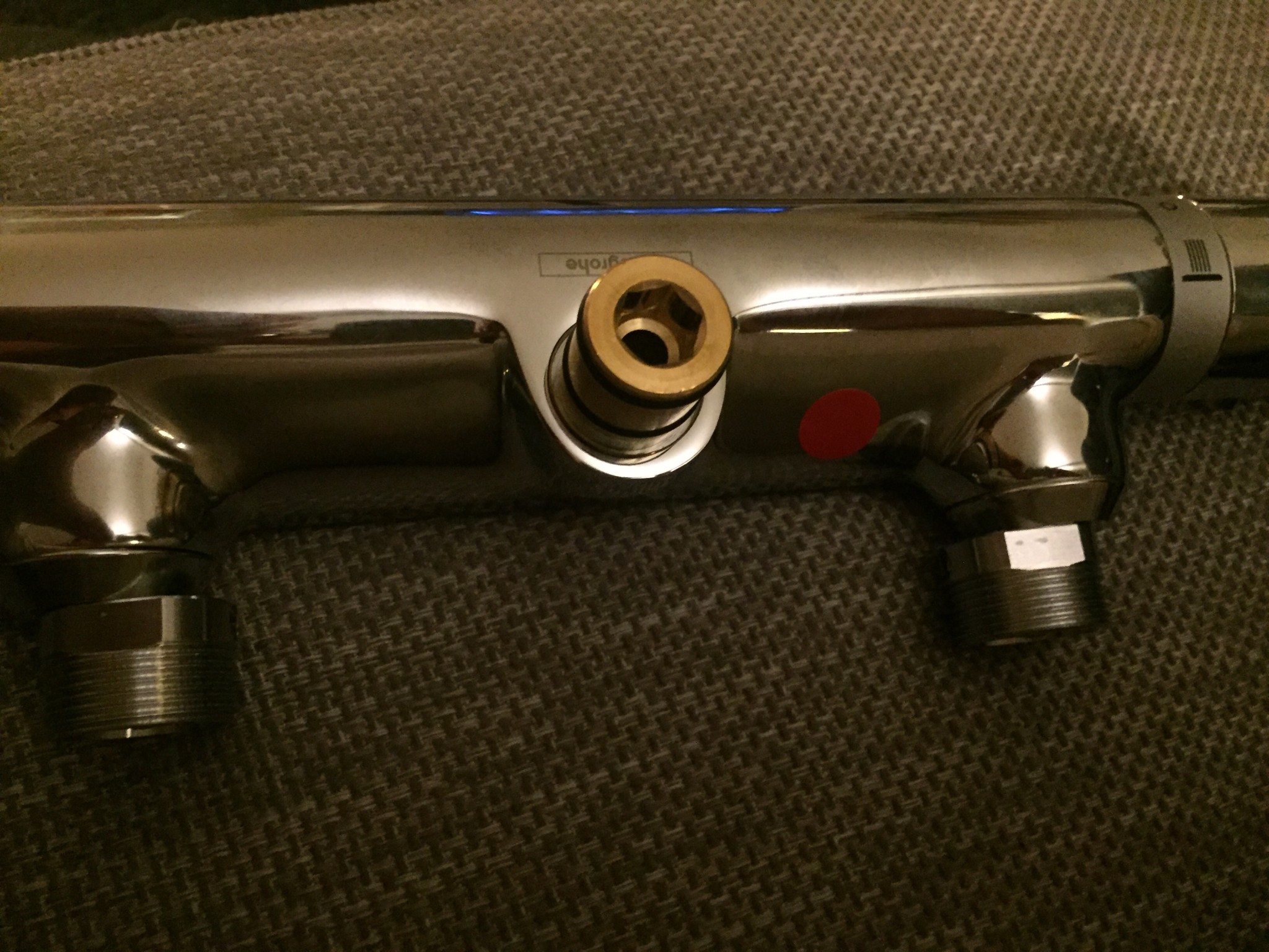

Jag vill inte vara bitter men excentrarna brukar sitta som tusan och är blandaren förberedd för 160cc så går den ju inte att ändra till 150cc då det måttet på blandare med 150cc är vanlig 20-gänga och muttern sitter på blandaren.
Har du valt 150cc i vägg så blir det snyggare att skaffa en blandare för 150cc direkt.
160cc (svensk standard) har ju som bekant M26x1,5 gänga och muttern sitter på blandarfästet.
Lite bilder kanske förklarar skillnaden på 160cc kontra 150cc:
160cc blandarfäste som är svensk standard:
Att jämföra med den europeiska standarden 150cc blandarfäste:
Sorry, hänger inte alls med. Det var bara att lossa en insexskruv och vrida exenterfäster
Duschblandare med excentern och röda markeringen, inget blandarfäste installerat.

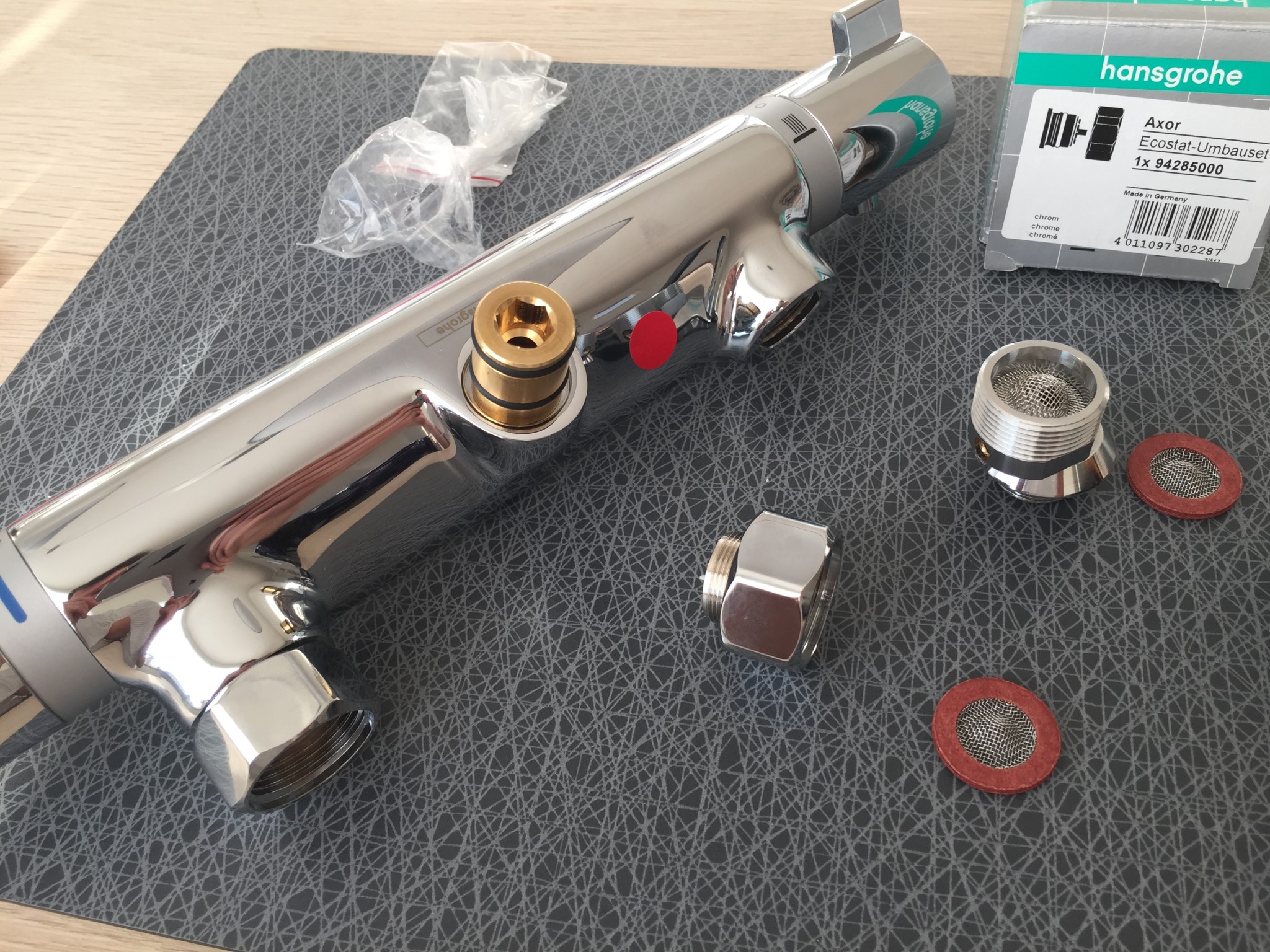

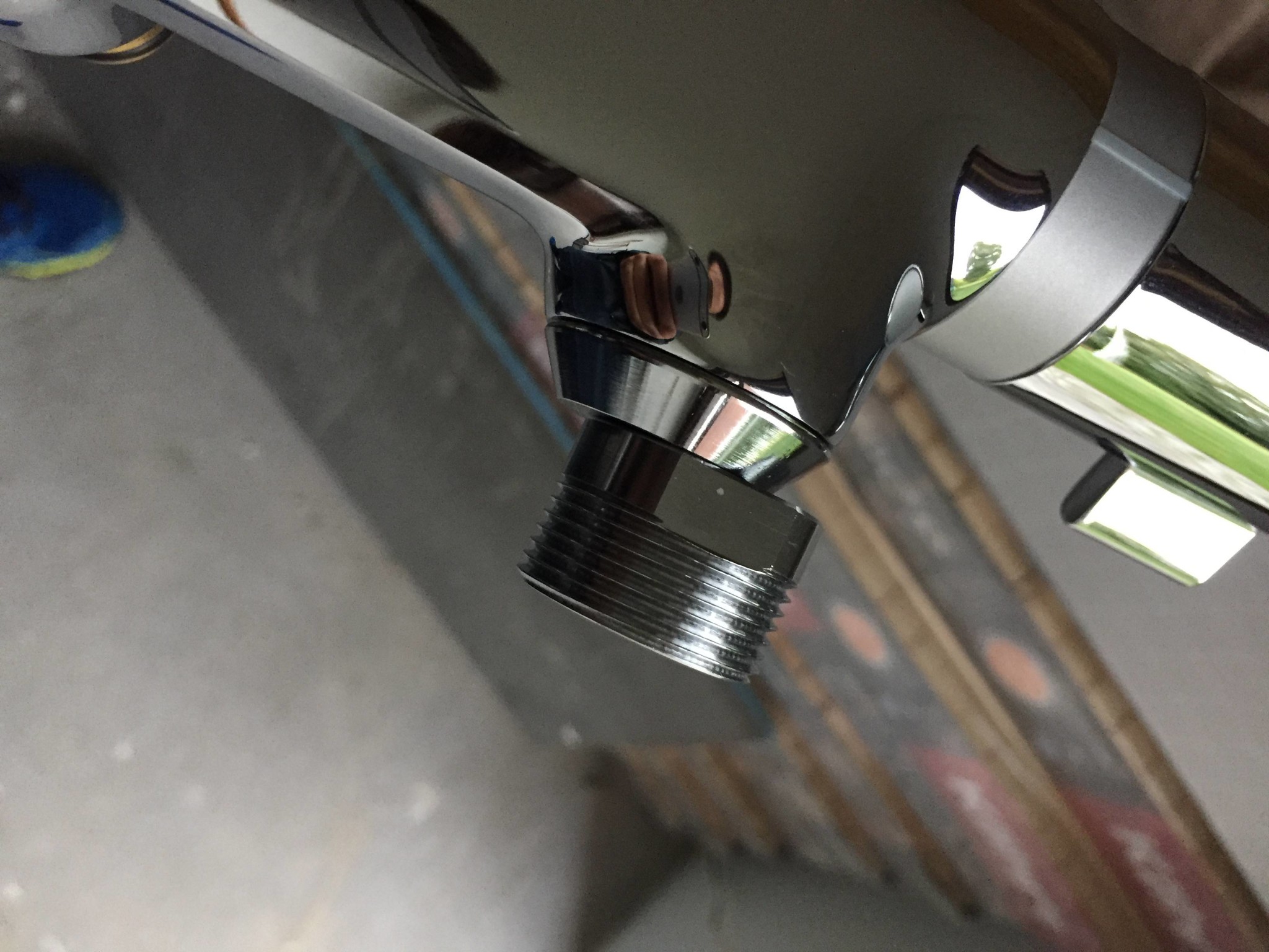

Vad ska du sätta fast din M26 150cc blandare i?
Blandare med 150 anslutning och komponenter för byte, inklusive förpackning från Hansgrohe.
Var inga problem att byta tillbaks till 150 anslutning på blandaren. Bar skruva loss och sätta in nya
