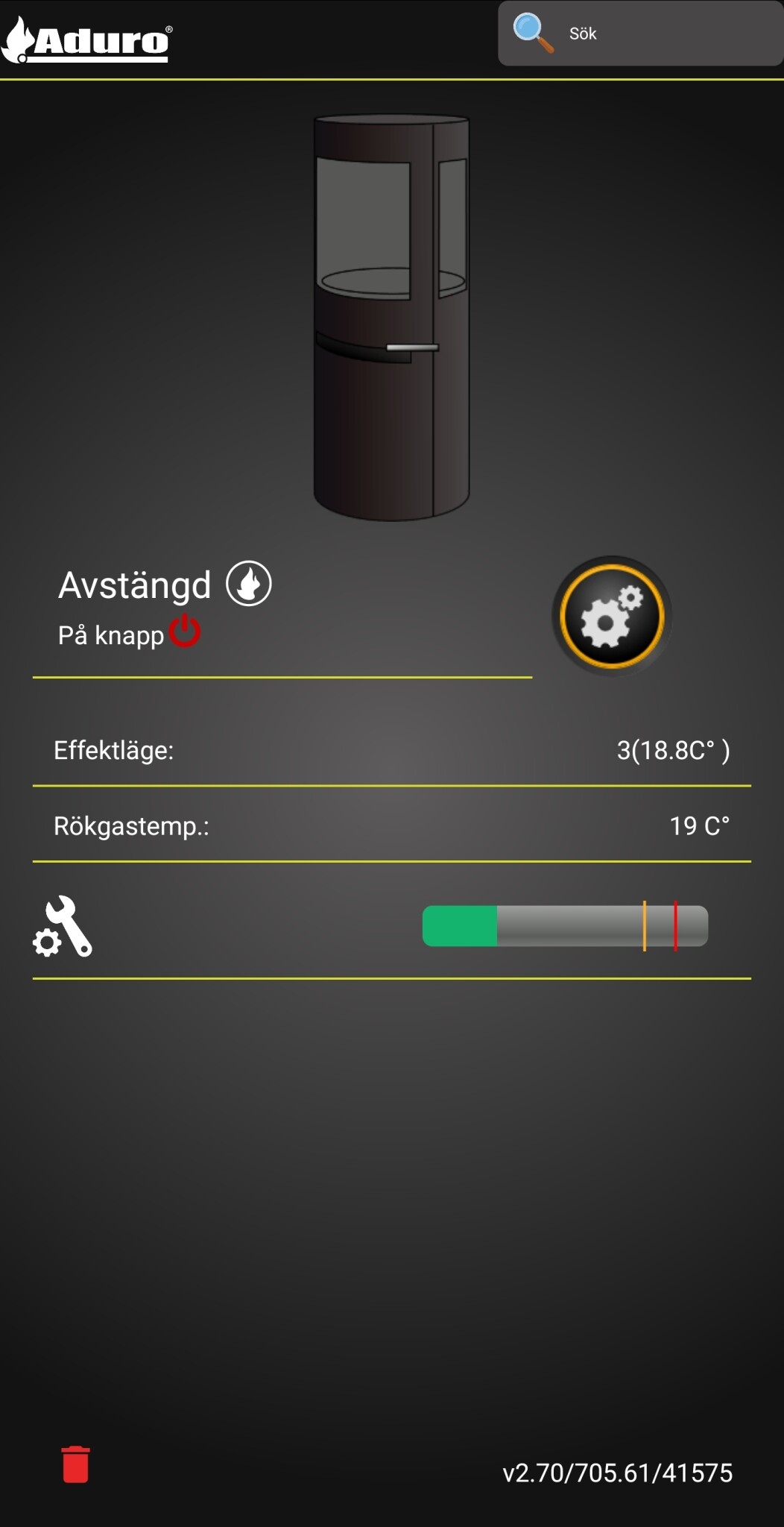

Har en Aduro H1 Hybridkamin sen ett par år tillbaka.
Problemet som uppstått:
På displayen på kaminen blinkar den mellan OFF och STOP dioden fram och tillbaka och appen varnar för "Extern skruv defekt".
Det jag prövat:
• Har testat dragit ur kontakten
• Återställt larm i app
• Fabriksåterställt på kretskortet
• Mätt upp kondingen till skruvmotorn på bägge (0.516uF, ska vara 0.5uF)
• Bytt givaren till dörren
• Kollat så säkringen på kretskortet är hel
Är det någon annan som haft detta skumma fel?
Prövade hålla in den manuella knappen för att köra den interna och externa matarskruven och lyckades få dem att börja gå, men sen när jag släppte knappen så har jag inte lyckats med det igen. (Gissar på att anledningen är för att den larmar och återgår flera ggr i sekunden)
  • Display av Aduro H1 Hybridkamin-app som visar kaminen som avstängd, effektläge, och rökgastemperatur.
