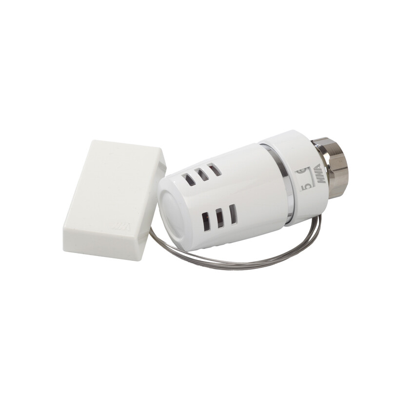

Finns även Evosense med kapillärrörsgivare:
