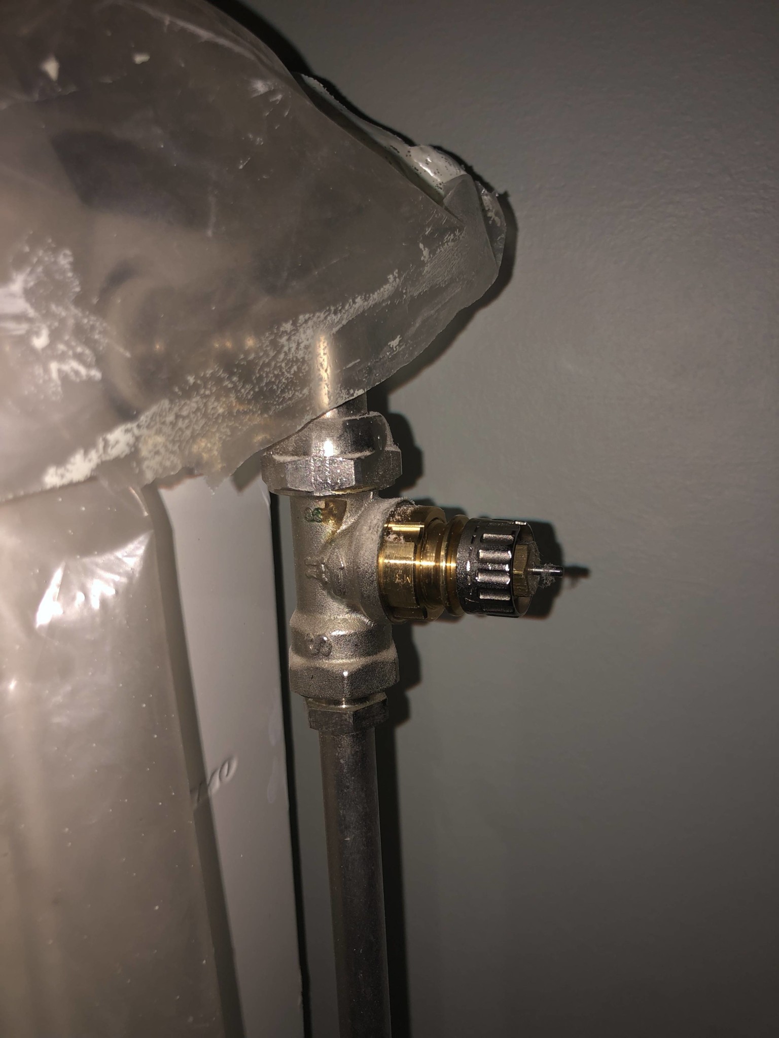

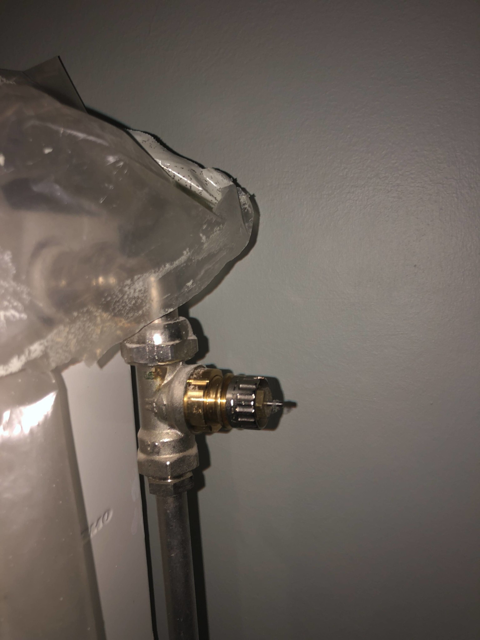

David Hansson 2 #1 Medlem · 1 inlägg 29 sep 2021 08:37 David Hansson 2 Medlem 1 inlägg 29 sep 2021 08:37 #1 Hej, Jag har ett element med Danfoss RA-N-ventil och behöver en adapterför att kunna kopla på ett ställdon med MMA 28-1,5mm gänga. Min fråga är om följande är rätt adapter: https://www.bygghemma.se/hus-och-by...eYWfqDLRcgYC0Fw2Kyh0QqgdM763JRDBoCa0cQAvD_BwE Tack på förhand för svar! Mvh, David Inloggade ser högupplösta bilder Logga in Skapa konto Gratis och tar endast 30 sekunder Inloggade ser högupplösta bilder Logga in Skapa konto Gratis och tar endast 30 sekunder #element #mma
P Plupp 170879 #2 Anonym 29 sep 2021 08:55 Plupp 170879 Anonym 29 sep 2021 08:55 #2 Jag har använt en annan adapter. Rsk: 4805284 https://www.rinkabyror.se/artikel/mma-adapter-mma-ran/ https://www.rinkabyror.se/artikel/mma-adapter-mma-ran/ https://www.rinkabyror.se/artikel/mma-adapter-mma-ran/ Edit: Verkar finnas på Bygghemma också. https://www.bygghemma.se/hus-och-by...at-element/termostatadapter-mma-ran/p-1109924 Men, det ser ganska illa ut med adaptern. Jag har bytt termostater till Danfoss. Redigerat av moderator: 2021-09-29
